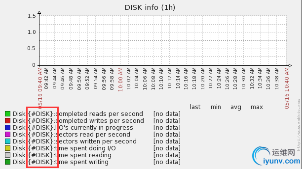

如题。zabbix_get 获取参数直接加硬盘如
/usr/local/zabbix/bin/zabbix_get -s 192.168.1.100 -p 10050 -k custom.vfs.dev.read.ops[sdb]
35902
可以正常获得数据。然而在discovery的规则里也添加了
macro  {#DISK} matches @Disk devices for discovery
在administration的regular expressions也添加了相关的规则,但是好想关联不起来。
获取不到disk的参数
求大神帮助,谢谢。

发表于 2017-5-18 13:56:24 | 显示全部楼层
如果你的自动发现是OK的,建图形时只用在监控项里添加就行了,选择对应的主机添加对应的监控项即可,里面不会再的$DISK的字段的。

如果你的自动发现是OK的,建图形时只用在监控项里添加就行了,选择对应的主机添加对应的监控项即可,里面不 ...
这个我不太清楚该如何去判断,反正get能正常获取所有的值和参数。

发表于 2017-6-2 16:55:02 | 显示全部楼层
自动发现有问题,建议可以先用get试试自动发现返回的值对不对,然后再看看看接受的对不对
