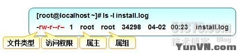

在用ls –l命令查看文件详细信息时,将会看到文件的权限或归属设置。如:
在显示的信息中,第3、4个字段的数据分别用于表示该文件的属主和属组,在上例中,install.log的属主和属组分别是root用户和root组。
第1个字段中除第1个字符以外的其它部分表示该文件的访问权限,如“rw-r—r--”。
权限字段由3部分组成,各自的含义如下:
第1部分(第2~4个字符),表示该文件的属主(user)对该文件的访问权限。
第2部分(第5~7个字符),表示该文件的属组内各成员用户(group)对该文件的访问权限。
第3部分(第8~10个字符),表示其他任何用户(other)对该文件的访问权限。
在表示访问权限时,主要使用了三种不同的权限字符:r、w、x,分别表示可读、可写、可执行。若需要去除对应的权限位,则使用“-”表示。例如root用户对install.log文件具有可读可写权限(rw-),root组内的各用户对install.log文件只具有读取权限(r--),其他用户对install.log文件也是具有只读权限(r--)。

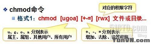

通过chmod命令可以来设置更改文件或目录的权限。在用chmod命令设置权限时,可以采用两种不同的权限表示方法:字符形式、数字形式。
1、字符形式的chmod命令
在命令选项中,用“ugoa”来代表用户类别,u表示文件属主,g表示文件属组,o表示其他用户,a表示所有用户。用“+-=”表示权限设置的操作动作,+表示增加相应权限,-表示减少相应权限,=表示赋值权限。
下面通过一个实例来说明权限设置的方法。
首先新建一个/root/test目录,并将mkdir命令的程序文件/bin/mkdir复制到/root/test目录中。
[iyunv@localhost ~]# mkdir test
[iyunv@localhost ~]# cd test
[iyunv@localhost test]# cp /bin/mkdir mymkdir #将/bin/mkdir文件复制到当前目录,并改名为mymkdir
查看一下mymkdir文件的权限,可以看到这是一个可执行文件,所有用户都对这个文件具有执行权限。
[iyunv@localhost test]# ls –l
-rwxr-xr-x. 1 root root 49384 11月 5 04:46 mymkdir
下面我们尝试一下能否用这个mymkdir文件来创建目录。
由于mymkdir相当于是一个外部命令,而它的程序文件路径/root/test/mymkdir又不在PATH变量里,所以无法直接执行这个文件,而是必须要告诉系统这个文件的具体路径,然后才能去执行它。所以要执行这个文件,应采用“/root/test/mymkdir file1”的形式(file1是要创建的目录名字),为了简化输入,一般建议采用“./mymkdir file1”的形式,“.”代表当前目录,“./mymkdir”就表示当前目录下的mymkdir文件。
[iyunv@localhost test]# ./mymkdir file1   #运行mymkdir文件创建一个目录
可以看到,命令被成功执行了。下面去掉mymkdir文件的可执行权限,然后再次测试该文件能否执行。
[iyunv@localhost test]# chmod a-x mymkdir   #去掉所有用户对mymkdir文件的执行权限
[iyunv@localhost test]# ll mymkdir    #再次查看mymkdir文件的权限,已经没有执行权限。
-rw-r--r--. 1 root root 49384 11月 5 04:46 mymkdir
[iyunv@localhost test]# ./mymkdir file2 #再次运行mymkdir文件创建一个目录
-bash: ./mymkdir: 权限不够
由于了没有了执行权限,所以mymkdir文件无法运行。
如果只想让mymkdir文件的属主用户具有执行权限,可以执行下面的命令为属主增加执行权限:
[iyunv@localhost test]# chmod u+x mymkdir
也可以执行下面的命令,直接赋予属主读写执行权限:
[iyunv@localhost test]# chmod u=rwx mymkdi
也可以多个选项一起使用,如:
为属组增加执行权限,去掉其他用户的读取权限。
[iyunv@localhost test]# chmod u+x,o-r mymkdir

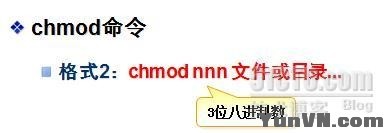

2、数字形式的chmod命令
nnn表示3位八进制数,r、w、x权限字符可以分别表示为八进制数字4、2、1。表示一个权限组合时需要将数字进行累加,例如,“rwx”采用累加数字形式表示成“7”,“r-x”采用累加数字形式表示成“5”,而“rwxr-xr-x”由三个权限组成,因此可以表示成“755”,“rw-r—r—”可以表示成“644”。
相比字符形式,数字形式更为简便易用,也是在实践中广泛采用的方法。
如,对mymkdir文件进行如下权限设置:
  • 属主具有读写执行权限;
  • 属组具有读和执行权限;
  • 其他用户具有读和执行权限
直接用一条命令就可以完成:
[iyunv@localhost test]# chmod 755 mymkdir
[iyunv@localhost test]# ls -l mymkdir
