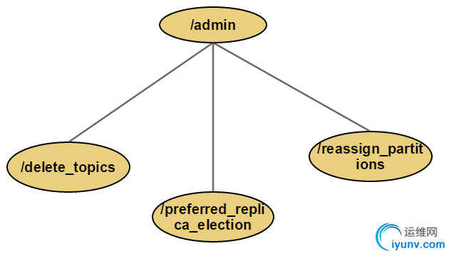

HA相关ZooKeeper结构
首先声明本节所示ZooKeeper结构中,实线框代表路径名是固定的,而虚线框代表路径名与业务相关
admin (该目录下znode只有在有相关操作时才会存在,操作结束时会将其删除)
/admin/preferred_replica_election数据结构

/admin/reassign_partitions用于将一些Partition分配到不同的broker集合上。对于每个待重新分配的Partition,Kafka会在该znode上存储其所有的Replica和相应的Broker id。该znode由管理进程创建并且一旦重新分配成功它将会被自动移除。其数据结构如下:

/admin/delete_topics数据结构:
