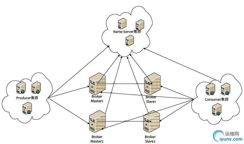

架构示意
从上图可以看出,有4个集群。其中,Broker集群存在MASTER-SLAVE结构。
多台broker组成一个集群提供一些topic服务,生产者集群可以按照一定的路由规则往集群里某台broker的某个topic发送消息,消费者集群按照一定的路由规则拉取某台broker上的消息。
生产者,Broker,消费者处理消息过程
每个broker都可以配置一个topic可以有多少个分区,但是在生产者看来,一个topic在所有broker上的的所有分区组成一个分区列表来使用。
在创建producer的时候,生产者会从zookeeper上获取publish的topic对应的broker和分区列表。生产者在通过zk获取分区列表之后,会按照brokerId和partition的顺序排列组织成一个有序的分区列表,发送的时候按照从头到尾循环往复的方式选择一个分区来发送消息。
如果你想实现自己的负载均衡策略,可以实现相应的负载均衡策略接口。
消息生产者发送消息后返回处理结果,结果分为成功,失败和超时。
Broker在接收消息后,依次进行校验和检查,写入磁盘,向生产者返回处理结果。
消费者在每次消费消息时,首先把offset加1,然后根据该偏移量找到相应的消息,然后开始消费。只有在成功消费一条消息后才会接着消费下一条。如果在消费某条消息失败(如异常),则会尝试重试消费这条消息,超过最大次数后仍然无法消费,则将消息存储在消费者的本地磁盘,由后台线程继续做重试。而主线程继续往后走,消费后续的消息。
