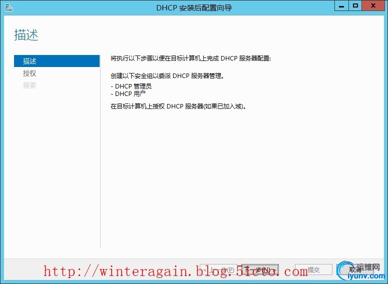

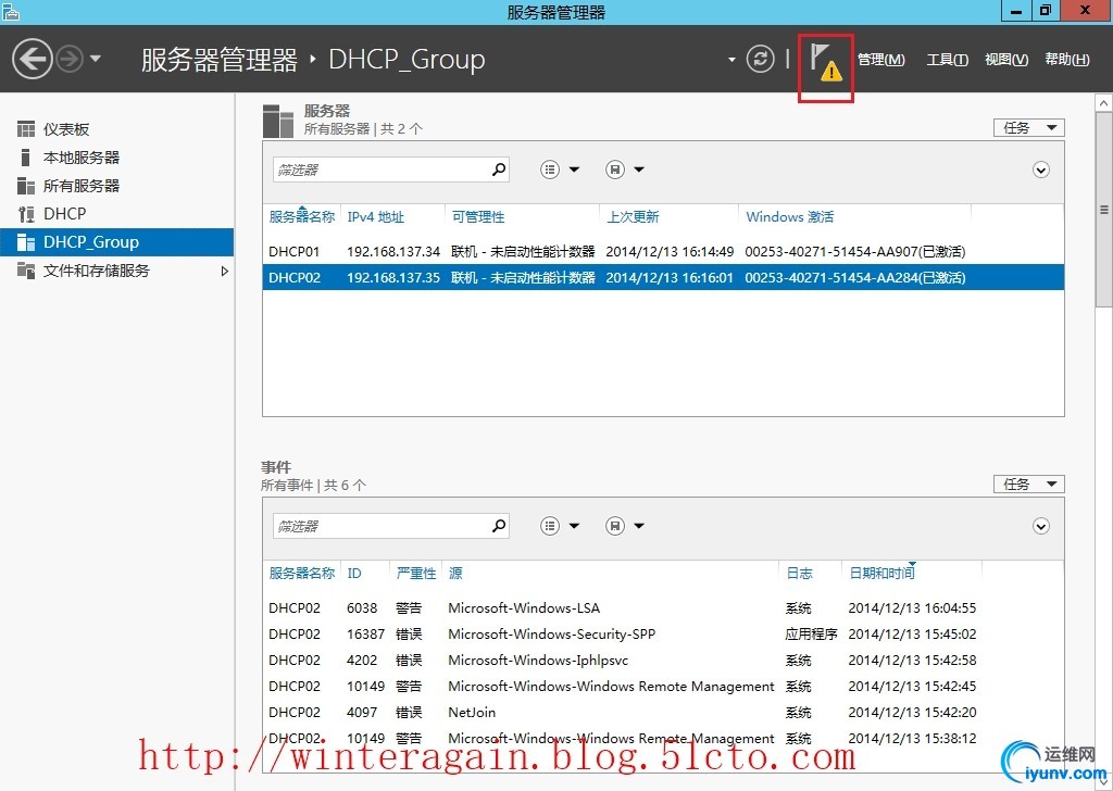

在安装完DHCP角色后,我们需要在服务器管理器中进行部署后的配置,可以看到,这面小旗有个感叹好,点击小旗按钮
可以看到我们需要对部署后配置进行设定,点击DHCP01服务器下的“完成DHCP配置
接着进进入到DHCP安装后的配置向导中,点击“下一步”

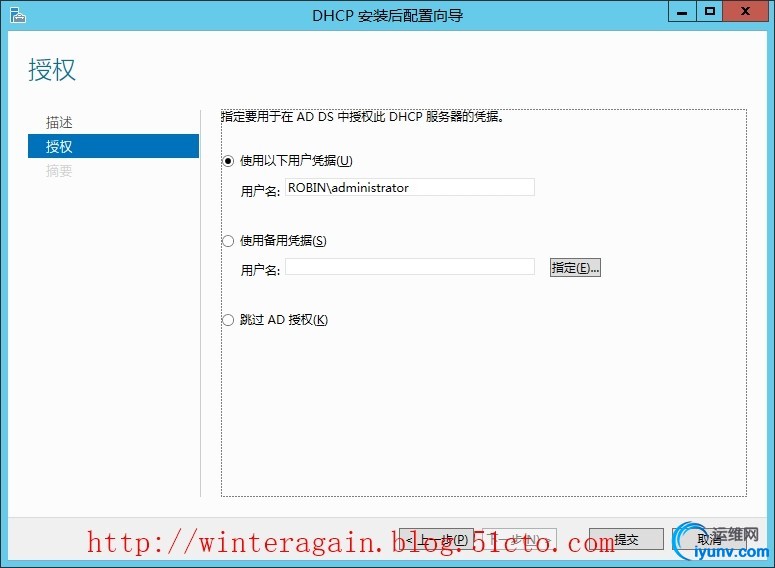

在这里需要指定用于在AD DS中授权此DHCP服务器的凭据,默认一般都是我们的管理员Administrator账号,我们也可以指定一个拥有相同权限的账号,点击“提交”继续

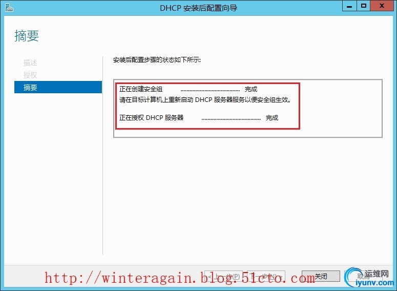

我们可以看到,提交过程中完成了安全组的创建以及授权

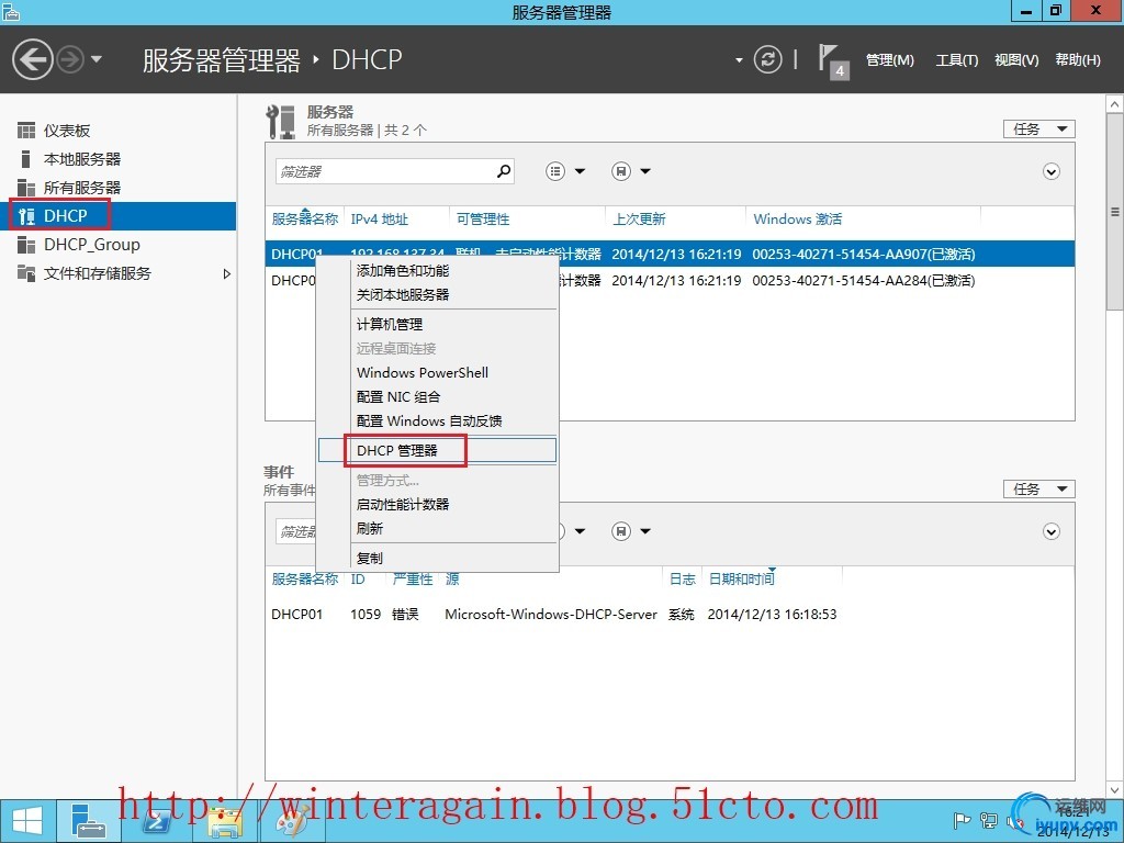

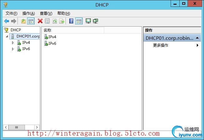

配置完后,我们来到DHCP服务器管理界面,右键DHCP01,选择“DHCP管理器“打开管理界面

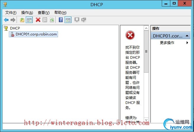

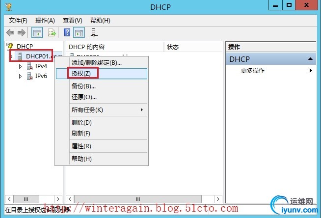

我们可以看到DHCP01节点下的IPv4和IPv6有个下拉的红色箭头,这是因为我们还没有授权DHCP服务器,在节点DHCP01下,右键选择”授权“ wKioL1SMNY_CerjoAAGwYS1gWo8211.jpg
然后刷新下可以看到红色的下拉箭头变为绿色的对勾了,而这种方式也是以前版本中经常用到的授权方式,其实我们也可以用另外一种方式完成授权,下面看下DHCP02的授权看看2012的新的授权方式

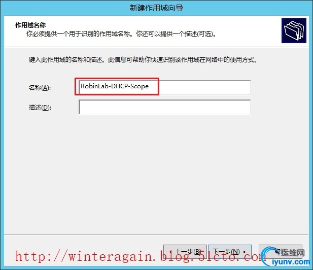

输入我们新建作用域的名称,假如在企业的话,建议我们输入的可以便于我们识别的名称,如办公室位置,分部,部门之类的,也可以加以描述,我这里就简单点了

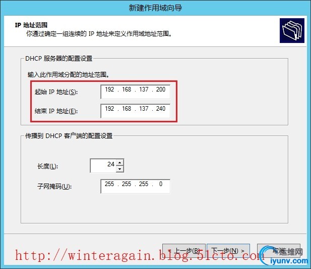

我们在这里需要输入我们的作用域的IP地址范围,输入我们的起始IP地址和结束IP地址,还有我们的子网掩码,点击”下一步“

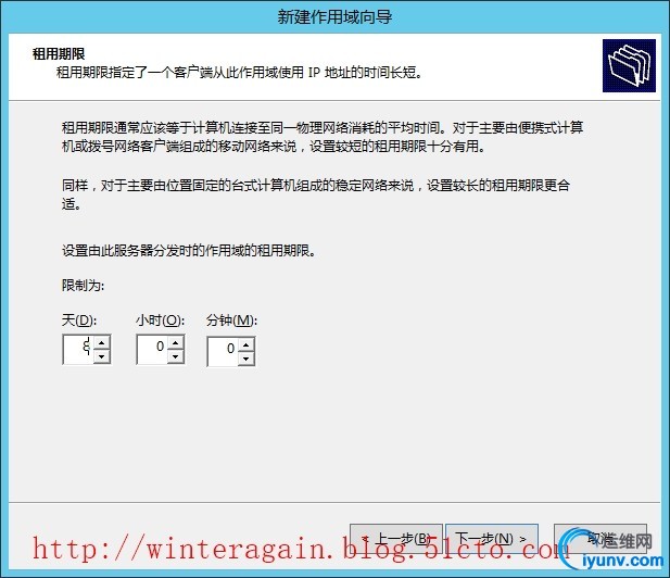

如图到了设定租用期限的向导页面,默认是8天
我这里因为等下要测试故障转移,把租用期限改为了5分钟,点击”下一步“

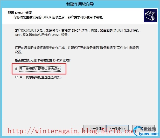

选择”是,我现在配置这些选项“,下一步

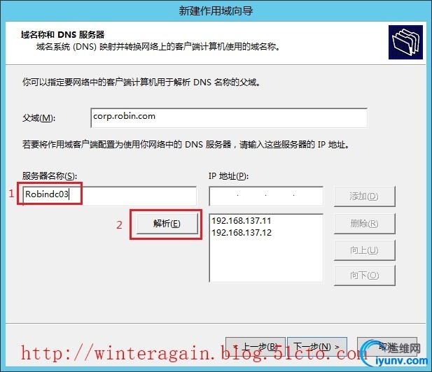

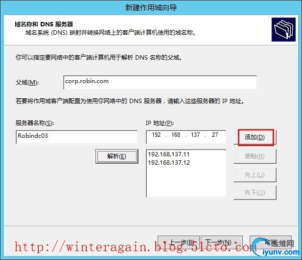

接着到了域名称和DNS服务器设置界面,默认假如我们还有其他的DNS服务器,我们可以在服务器名称栏中输入我么的服务器主机名,然后点击”解析“
点击解析后,可以解析出我们的服务器IP地址,然后点击添加,添加到我们的DNS服务器列表中
输入我们的DNS父域,一般默认即可

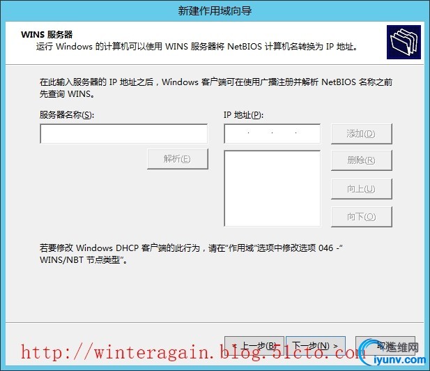

接下来配置WINS服务器,现在已经很少使用WINS服务器了,使用WINS服务器,主要是因为以前企业中有一些早期的Windows系统,例如Windows 98,当然我相信现在这种古董基本没用了,我记得我大学的时候很多机器还是98.。。。这里一般直接跳过即可

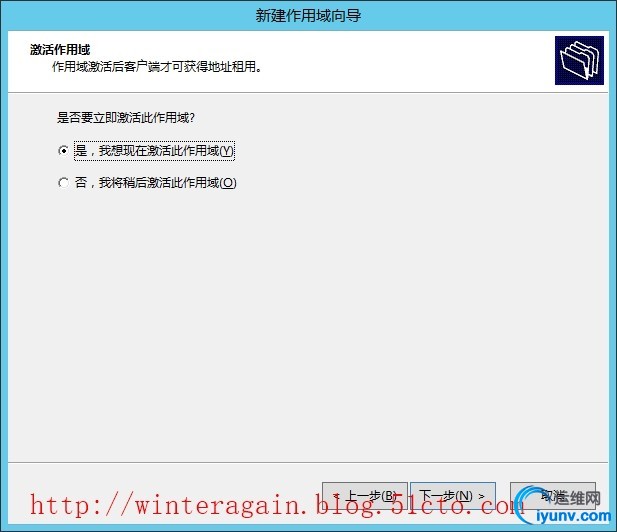

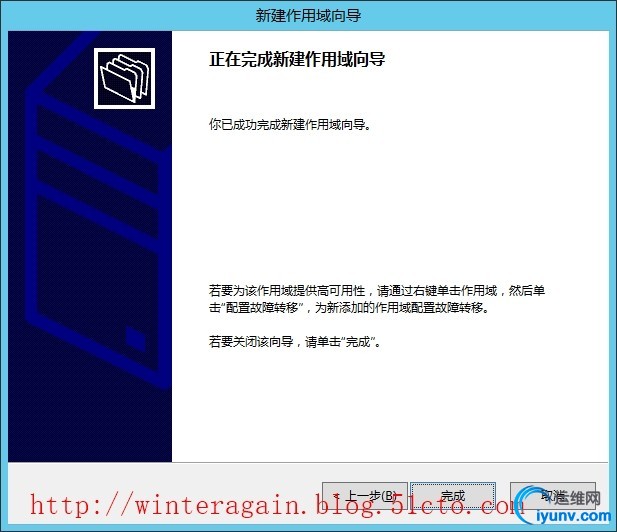

选择”是,我想现在激活此作用域“,点击”下一步“
进入激活作用域向导,点击”完成“
完后后,我们可以看到我们刚才建立的作用域

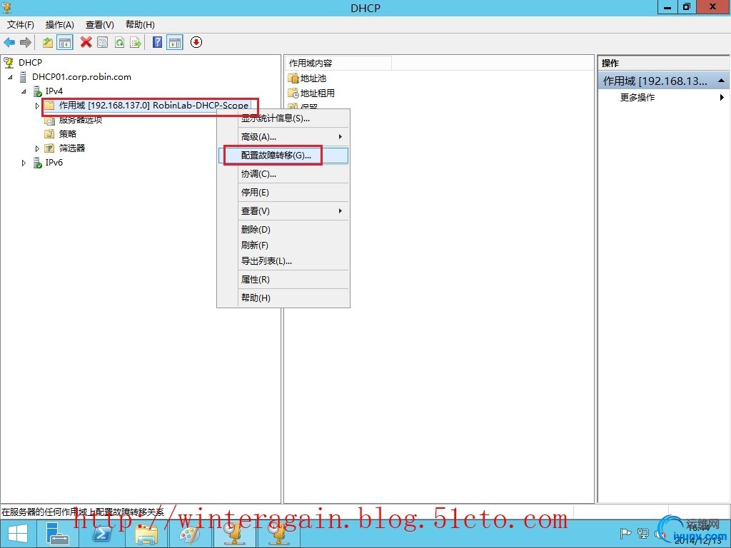

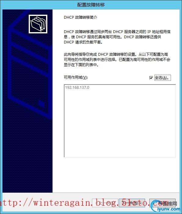

下面开始配置我们DHCP故障转移了,右键刚才创建的作用域,选择配置故障转移
在这里会自动检测到我们可用的作用域,如果存在多个作用域时,我们可以只选定特定的作用域进行故障转移,或者全选,因为我这里只是做个测试,就只建立一个作用域,默认就全选了

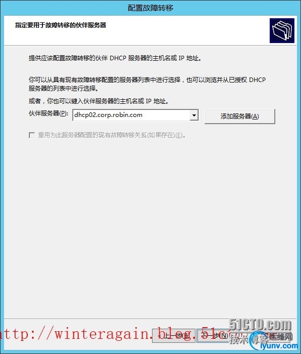

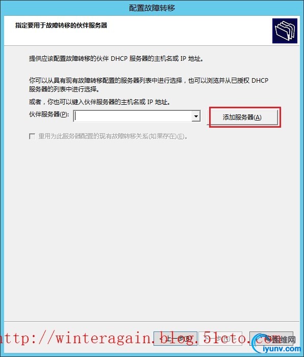

点击”添加服务器“
选择”经过身份验证的DHCP服务器,选中DHCP02,点击”确定“

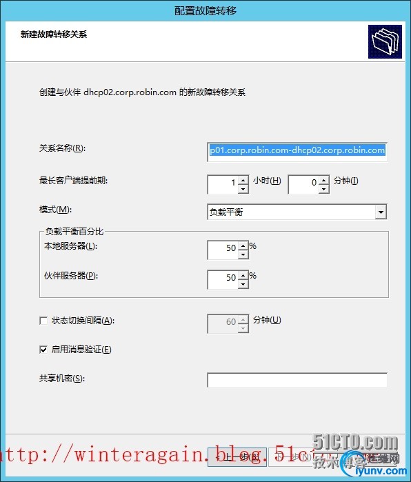

点击”添加服务器“添加伙伴服务器

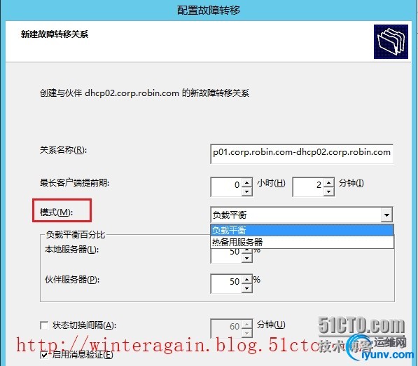

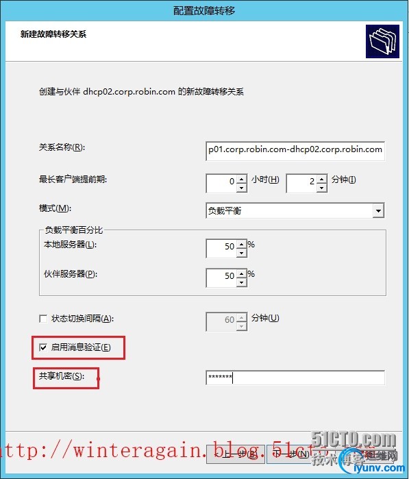

关系名称我们可以自定义,默认客户端提前期是一个小时,模式为负载平衡,这里模式有两种:负载平衡和热备用服务器,假如我们选择负载平衡的话,相当于我们两台DHCP服务器处于Active/Active模式,两台服务器同时工作,而热备用服务器就是我们常说的Active/Passive模式,即主从模式,同时只有一台服务器承担服务,这里我么根据服务器性能可以配置我们的负载平衡百分比,我这里保持默认

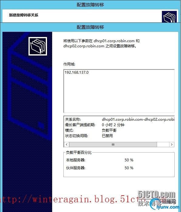

由于测试,我这里更改下最长客户端提前期为2分钟,还有就是启用消息验证选项,建议最好勾选此选项,然后输入两台主机连接的时候的公用密码,,如此可以提升我们DHCP服务器连接上的安全性,这些设定在日后运行中也是可以修改的,点击”下一步“

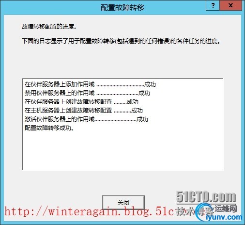

这里我们可以看到我们的配置情况,点击”完成“即可开始运行DHCP服务器的配置
可以看到,刚才执行如下步骤,点击”关闭“完成故障转移的配置

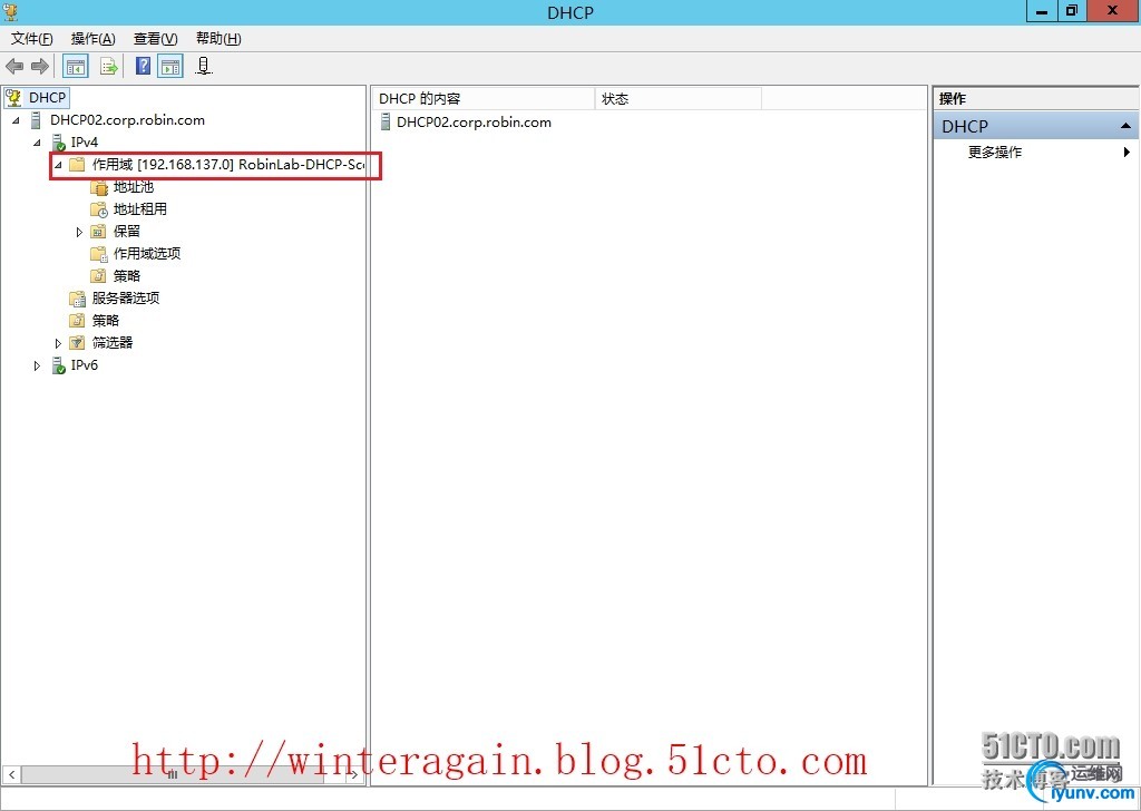

下面我们回到DHCP02这台服务器上,可以看到我们在DHCP01上建立的作用域已经出现了

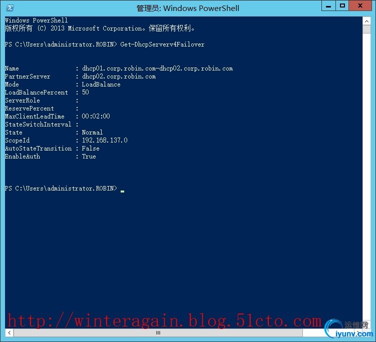

我们可以使用Powershell命令查看当前的DHCP故障转移状态

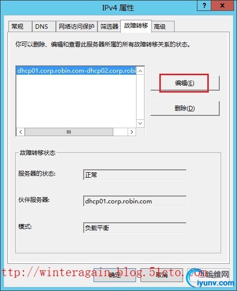

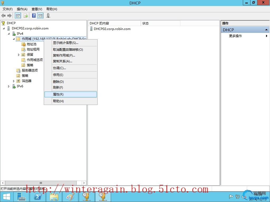

现在我们通过GUI查看下我们的故障转移配置,右键作用域,然后选择属性
切换到故障转移选项,可以看到配置信息,这里也是跟我们的2008是不一样的

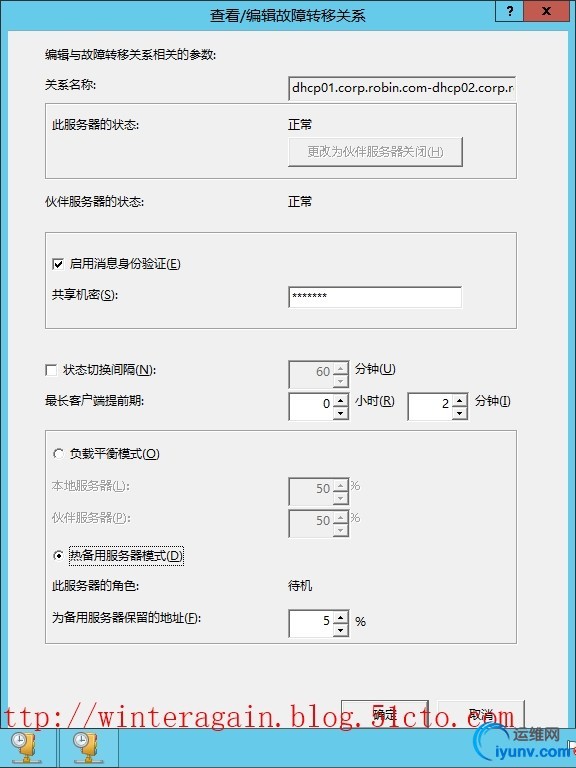

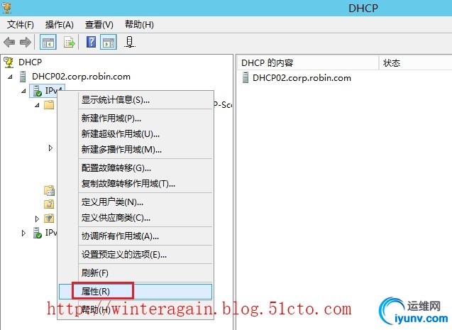

假如我们需要对我们的配置进行修改,我么可以在我们的服务器上,在IPv4节点上右键,选择属性
然后选择我们创建的故障转移,点击”编辑“
在这里我们可以配置我们的最长客户端提前期,或者修改故障转移模式
下面我们把故障转移模式更改为热备用服务器模式

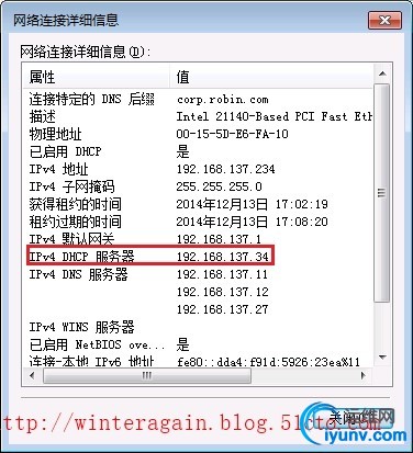

首先开启一台客户端,获取IP地址如下,IP为192.168.137.34,为我们的作用域192.168.137.202-240之内,DHCP服务器为我们的DHCP01,IP为192.168.137.34

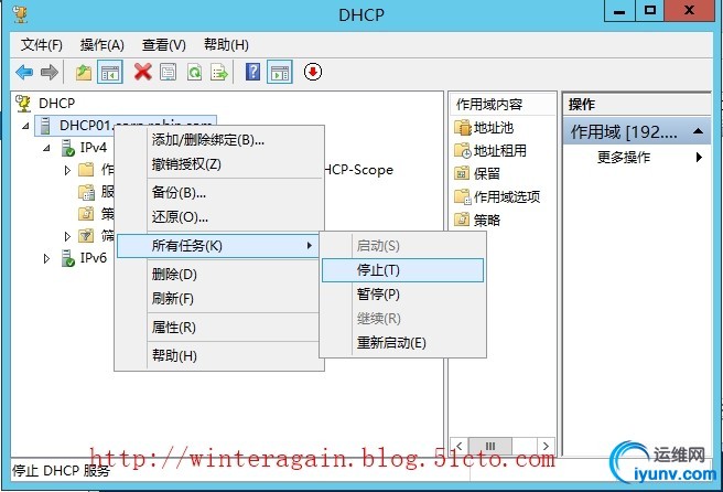

下面我们关掉我们的DHCP01服务器的DHCP服务
看到已经关闭了DHCP服务

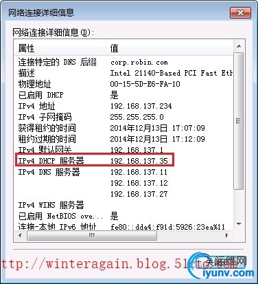

稍等片刻,过了我们的租期后,重新获取IP或者我们禁用掉网卡,重新启用看获取IP情况,可以看到DHCP服务器切换到DHCP02,可以看到DHCP服务器的IP地址为192.168.137.35,为我们的DHCP02服务器
