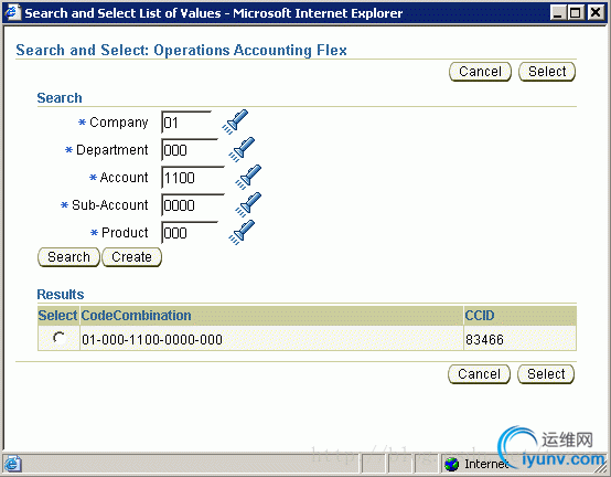

  关键性弹性域绑定LOVUI
  基于Oracle Brower Look-and-Feel(BLAF)Guidelines,关键性弹性域实现为编码组合LOVs而不是UI上的一个个分段。你可以直接在编码组合LOV输入框输入组合编码。
  使用这个新的UI,你也可以选择输入字段右边的编码组合LOV图标,就像图3显示的Operations Accounting 弹性域.
  结果高级查询页面可以用于查找一个存在的关键性弹性域组合。查询页面分为两个区域,查询区域和结果区域。在查询区域,每个关键性弹性域的分段都会生成。当查询关键性弹性域编码组合时,你不需要为所有的分段输入值.
  注意:OAF框架不支持连接分段的范围或者单个分段的查询,如果指定的话就会返回一个开发模式错误。参考第二章的”Range form”标题("Planning and Defining KeyFlexfields") of the Oracle E-Business Suite Flexfields Guide Release 12。

  当关键性弹性域打开动态输入时,会在关键性弹性域组合LOV查询页面启用一个新建按钮.当允许动态插入,并且你为关键性弹性域输入所有必需的分段,且在组合LOV查询页面找不到匹配的组合时,你可以选择新建按钮来创建一个新的编码组合。
  必填分段
