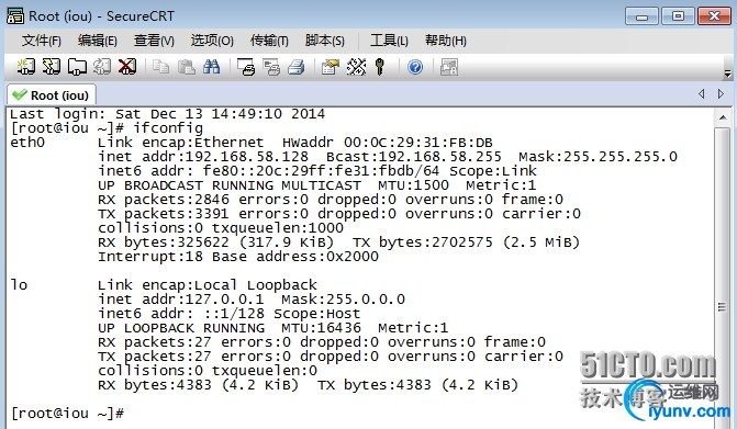

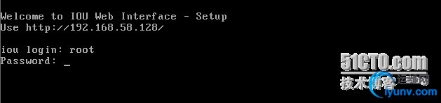

下面是:1.通过web界面访问的的IP地址,2.iou登陆的用户名与密码
查看服务器的IP地址
查看本地计算机虚拟网卡的IP地址
wKioL1SNTpjSY24nAAM5C6tAVGE805.jpg 第六步:通过web界面登陆到iou的实验界面,在地址栏输入:http:\192.168.58.128,然后回车(注意要带有chmroot的浏览器,例如:Google游览器、Fox游览器)

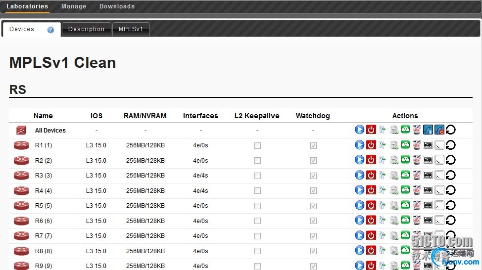

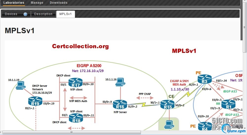

下面可以看到有很多的实验,这里仅仅只是CCIE TS里面的实验 wKioL1SNT9Wg2rcCAAJxWlPeqr0907.jpg 这就是MPLS v1的实验拓扑
下面介绍如何的开启路由器,如下所示:点击带有三角箭头的东西就OK了

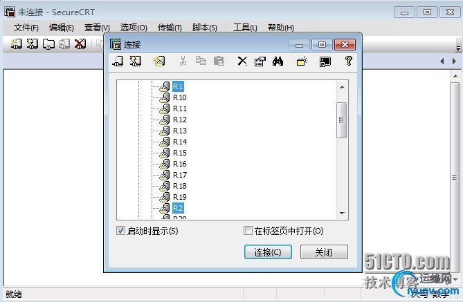

如下所示:设置路由器R1的telnet登陆方式,注意要修改端口
开启的路由器,如下所示:开启的路由器的颜色全部都为绿色
同时打开路由器R1、R2及R3,并且在同一个界面显示,如下图所示操作方式,把R1、R2及R3路由器同时选中,然后点击连接
如下所示:

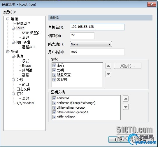

第九步:如何使用Secure CRT工具,利用SSH登陆到CentOS服务器上面
设置用户名,登陆时候提供密码
如下所示:点击“接受并保存”
