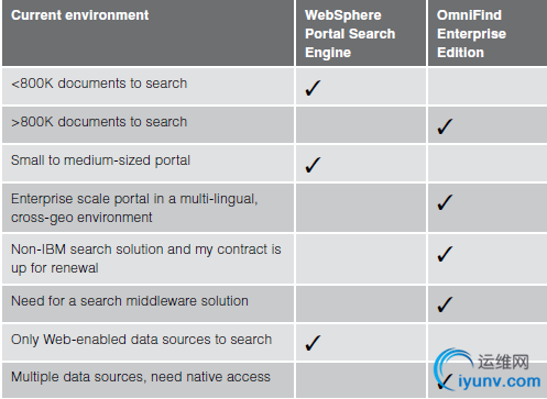

具有和 IBM WebSphere Portal 搜索引擎相同底层技术的 IBM OmniFind 企业级搜索引擎在性能和延展性上有了很大的提高。OmniFind 企业搜索系统为搜索任意数量的结构化和非结构化数据源提供了广泛的能力,而且它支持单点访问。OmniFind 企业搜索引擎理所当然应该成为既对搜索的延展性有很高要求,同时又要求搜素引擎支持多种数据源的客户的首选。还有一点:WebSphere Portal 搜索引擎适合于小到中等规模的数据源,而 OmniFind 适用于大型数据源。
图 1. OmniFind 与 Portal search 对比

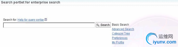

    点击 More 能看到,集成到 Portal 中的 OmniFind search Portlet 如下图:
    图 4. OmniFind 的 Search portlet

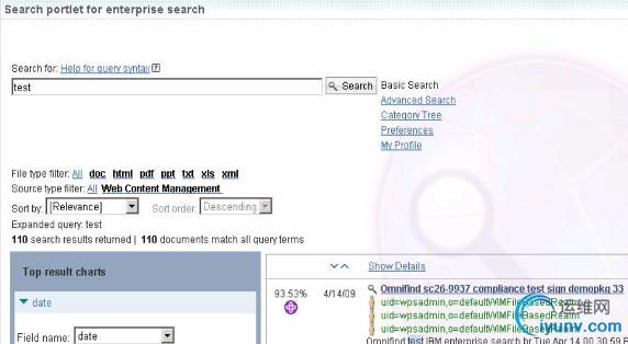

    • 接下来就可以测试 Portal 中集成的 OmniFind 搜索了。
    图 5. Portal V6.1 中的 OmniFind search Portlet

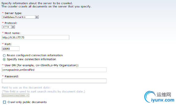

    • 配置一个 seed list Crawler,配置界面如下:
      图 6. 配置一个 Seed List Crawler

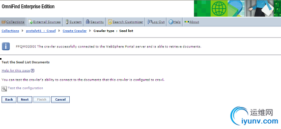

      点击下一步:
      图 7. 测试配置(查看大图

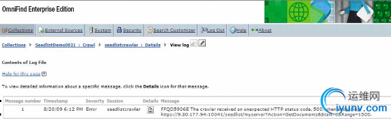

    • 测试连接没有问题,接下来启动 seed list crawler,会发现搜索器会遇到错误而停止。失败原因将在后面做简要分析。
      图 8. 启动 Seed List Crawler(查看大图
    • 通过页面上显示的 URL,OmniFind FP1 为 Portal V6.1 生成的 URL 格式如下所示: “https://<hostname>:10041/seedlist/myserver?Action=GetDocuments&Start=0&Range=1500”。
      事实上,当 Portal 从 6.0 升级到 6.1 以后,OmniFind 为针对 Portal 的 crawler 从针对 Portal V6.0 的 Portal crawler 升级到针对 Portal V6.1 的 seed list crawler。
      对比 OmniFind 为 Portal V6.0 生成的 seedlist URL 和此处 seedlist crawler 生成的 URL 可以看出,这其中有一个关键的参数丢失了,Source=com.ibm.lotus.search.plugins.seedlist.retriever.portal.PortalRetrieverFactory。当我们通过添加这样一个参数并生成新的 URL 如下所示:
      https://<hostname>:10041/seedlist/myserver?Source=com.ibm.lotus.search.plugins.seedlist.retriever.portal.PortalRetrieverFactory
      &Action=GetDocuments&Start=0&Range=1500
      我们就可以通过此 URL 直接在浏览器中获得该 seedlist。
