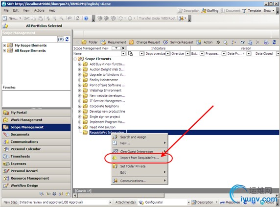

  • 开始导入过程,加亮那个您想要导入的需求(在本例子中是 RequisitePro Integration)。
  • 下一步,从 RequisitePro中右键单击选择 Import,如图5所示。
  图 5. 导入需求

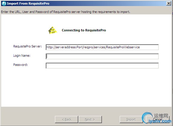

  该导入过程现在启动(参见图6)。对于一个最初的导入,您需要提供一些信息,它们将允许用户访问 RequisitePro Web Service,并通过它访问 RequisitePro 中已经被定义的(该用户有权访问的)所有项目。
  • 您必须为 RequisitePro Web Service 提供 URL。URL 的基本结构已经给出,但是将需要您提供一些额外的信息:
    • Server Address
    • Port
    • 用于 RequisitePro Web Service 的 Deployed Name (默认值为 reqpro)
    该信息将需要被放置进对话框的第一个区域中。图7显示了该信息将要被放置的位置。
  图 6. 导入过程的初始屏幕
图 7. 导入对话框
  您还必须提供一个有效的 RequisitePro Login NamePassword(参见图8)。按钮 Next直到所有这些信息被提供之后才会变为可点击状态。
  • 输入一个有效的 RequisitePro User 及其密码。请注意这些区域都是需要区分大小写的,所以请确认您输入的大小写格式正确!
  • 最后,点击 Next
  图 8. 完成导入的初始屏幕

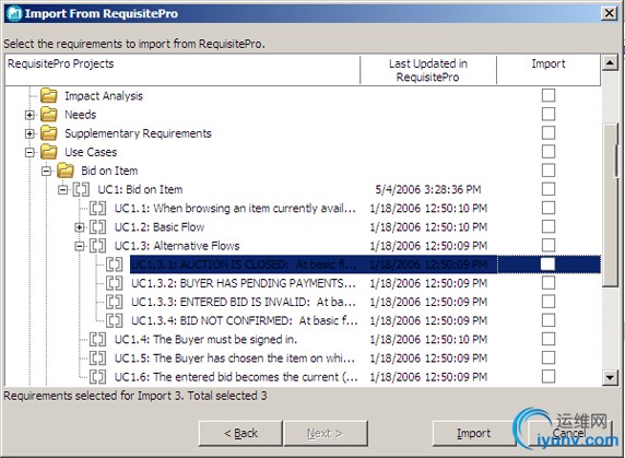

  • 展开文件夹,需求就会向您显示它们在 RequisitePro 中是如何被组织的(参见图11)。您能够改变对话框的大小和对话框所在专栏的大小,所以您能够容易得看到所有可用的信息。
  图 11. 扩展的需求列表

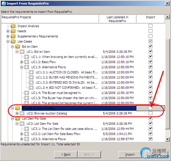

  • 选择您希望导入的需求(或者多个需求),选中 Import专栏中需求前面的复选框。您不需要把所有的都选中,因为被选中的需求的所有祖先需求都将自动的被选中(参见图12)。
    一个选中的但是阴影的复选框,代表其对应的文件夹或者项目中并非所有的需求都计划被导入。
  图 12. 选中单独一个子需求的同时,其所有的父需求对象都将被自动选中。
  • 您也能够选中整个文件夹或者项目(此处项目是最高级的),该文件夹或项目中的所有需求都将被自动导入(参见图13)。
  图 13. 选中需求的一个完整文件夹
  • 如果您想要选择文件夹中的大部分但并非全部需求的话,您并不需要逐一选中它们。您可以选择文件夹,然后从导入列表中移除任何一个需求。操作如下:点击您想要导入需求的文件夹前的复选框。您同样可以清除一个整个的文件夹。(参见图14)。
  图 14. 移除需求
  • 您还能够选择不同类型的需求,并且同时将它们导入(参见图15)。左下角的状态栏指示了被选中需求的总数,以及最近完成的操作。(在图14中,需求被清除。)
  在这个版本中,对于同一时间被导入的需求的数量有一个限制。这个限制为400个需求。正如您在图14中的状态栏中所看到的,当前总共选中50个将被导入的需求。
  图 15. 导入不同类型的需求
  • 一旦您选中了所有被导入的需求(请记住最大限额为400个),点击 Import。Rational Portfolio Manager 通过集成将会为每一个需求创建一个副本。

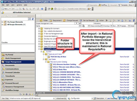

  当导入完成后,对话框随即消失,并且 Rational Portfolio Manager GUI 重新显示 Scope Management 视图。您在进程开始时所选择的文件夹将会被折叠起来。
  • 打开该文件夹,您将看到 RequisitePro Project 的名称。该项目下面拥有包含 RequisitePro 需求的文件夹(参见图17)。
    由于该文件夹结构是从 RequisitePro 获得的,所以如果您的项目没有利用该选项,那么您看到的将是需求列表。
  图 17. 从 RequisitePro 成功导入需求
  • 展开文件夹,您将看到您所导入的需求(参见图18)。
  您也将注意到分层的需求结构已不复存在。在 Rational Portfolio Manager 中,您具有对方需求的能力,但是如果您不这样做,那么您就不能够在 Work Breakdown Structure 中分别为堆放的需求列表。为了使您更加灵活的使用列表选项,来自 RequisitePro 的需求被导入到同一个级别中。而分层的结构仍然在 RequisitePro 中得以保持。
  图 18. 已导入的 RequisitePro 需求

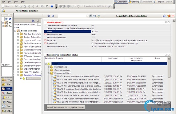

  Description 视图被打开,显示 RequisitePro Integration 布局。该布局包括两个 portlets : Identification 和 RequisitePro Integration Status。每一个 portlets 都包含关于 RequisitePro 项目的信息(参见图20)。其中,Identification portlet 包含来自 Import Wizard 的信息。它还包含以下两个域:
  • 创建新的需求
  • 删除已在 RequisitePro 中被删除的 RPM 中的需求
  为了对其进行修改,您必须对描述视图进行核对。默认状态下它们都被设置为 No。其中,RequisitePro Integration Status 包含一个需求列表,这些需求用于 Identification 中所描述的 RequisitePro 项目。
  该 portlet 显示了每一个需求的状态(同步、删除、或者不同步;无论其是否被导入),同时,它也显示了来自 RequisitePro 的最新更新,从而为您提供了观察该项目的全局视角。您也能够直接从该视图中运行 Import/Update 向导。
  当您启动项目的第一个导入进程时,将会获得 RequisitePro UserRequisitePro PasswordServer URLProject PathRequisitePro Integration Status小节指示了哪些需求被导入(或着未被导入),以及它们的状态是什么。
  图 20. 已导入的 Project Description 视图

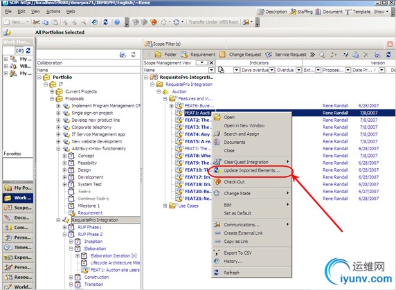

  前一小节讨论了如何在 RequisitePro 项目级上进行更新。现在您将看到如何在需求级上完成这一操作。您可以从 Work Management 视图或者 Scope Management视图中启动该进程。
  • 在 Work Management 视图中,加亮项目(亦即 Rational Portfolio Manager 项目,而不是 RequisitePro Project)。
  • 从顶部菜单中点击 Scope Management按钮。
  • 当 Scope Management 视图打开时,展开 RequisitePro 项目并且加亮一个单独的需求,然后右键单击并选择 Update Imported Elements(参见图24)。
  图 24. 更新单独一个已导入的需求

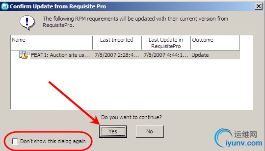

  • 来自 RequisitePr 对话框的 Confirm Update 显示出来。如果您不希望您每次更新需求时该对话框都被显示的话,请在点击 Yes按钮之前,选择左下角的 Don’t show this dialog again选择框(参见图25)。
  至此完成更新工作,您将返回到 Scope Management 视图。

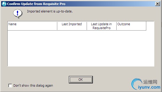

  如果这两个工具是 “同步” 的话,那么对话框将如图26所示,并且将会有信息指示元素处于最新状态。
  图 26. 最近导入的元素

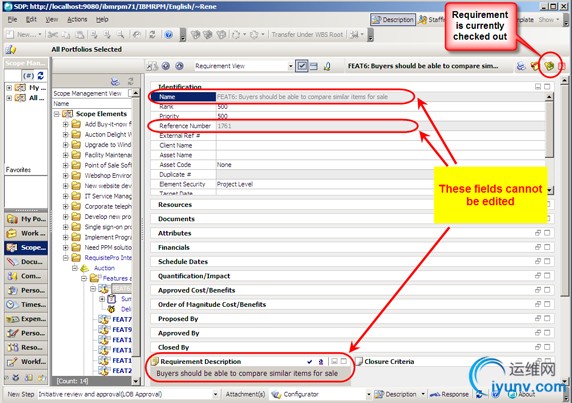

  我们的答案是:您能够对这些需求做任何本地需求所能够做的事情。有三个例外,它们是:Reference NumberDescriptionName(参见图27)。
  • 要访问 Description 视图,可以双击需求,或者加亮需求并从顶部菜单栏中选中 Description。默认的视图或者最近打开的视图将显示出来。
    图27显示了一个 “需求视图” 的例子。图标指示该需求当前被核对。您能够根据您公司的需要对该布局进行调整和设置。
  图 27. Edit 模式中的 Requirement Description 视图

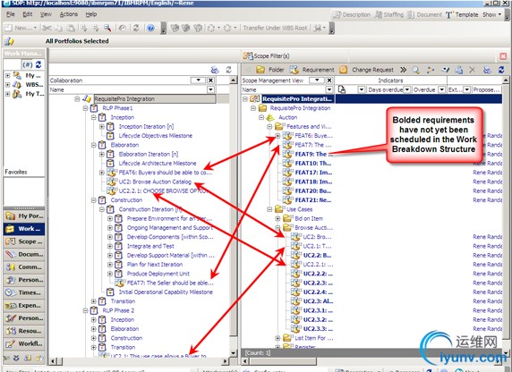

  • 您需要展开所有容器来观察实际的需求(参见图32)。
  图 32. Scope Management 已打开的 Work Management 视图
  • 将需求拖动到 Work Breakdown Structure 上面。这些不需要被放置在同一个交付或者概要任务中(参见图33)。正如您所看到的,这些需求并不在同一个概要任务或者交付中。有些甚至都没有被列出。
    WBS 中的元素现在能够应用,并且它们能够影响该列表。换句话说,它们能够像 Work Breakdown Structure 中的任何其他元素一样被对待。
  图 33. 有来自 RequisitePro 需求的 WBS
