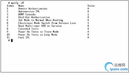

3.6 使用 mpcfg 命令
mpcfg 命令允许具有 root 权限的用户管理由服务支持和诊断标志(-S 和 -f 标志)、调制解调器和站点配置(-m 标志)以及远程支持电话号码(-p 标志)构成的服务信息。
mpcfg 命令只能用于具有 Micro Channel I/O 的多处理器系统。对于 IBM 系统,这包括 IBM 7012 型 G 系列、IBM 7013 型 J 系列、IBM 7015 型 R 系列。
技巧:有关 Micro Channel I/O 的讨论可能看上去有些过时,现在所有的 RS/6000 产品中都使用了 PCI 总线。但是许多较早的 Micro Channel 计算机仍然在使用,并且需要一些特定的技能。专业人员应该了解如何配置新的和旧的硬件。
该命令的一般语法规则,以及各种标志的含义如下所示:
1)显示服务信息
要显示服务信息,您可以使用:
mpcfg -d { -f -m -p -S}
例如,要找出何种状态具有您的诊断标志,可以使用 mpcfg 命令,如图 1 中所示。
2)更改服务信息
要更改服务信息,可以使用带下列标志组合的 mpcfg 命令:
mpcfg -c { -f | -m | -p -S -w} Index Value...
例如,如果您希望对系统进行快速 IPL 操作,您可以将诊断标志更改为如下所示的值:
mpcfg -cf 11 1
这个命令将搜索索引(请参见的图 1),并将第 11 项的值 (Fast IPL) 更改为 1。当系统下一次启动时,系统将跳过各种硬件测试,并且启动时间比正常情况的启动时间要短。

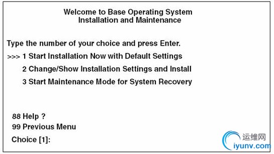

4. 将系统单元的电源切换到“on”位置。在从替换的媒体启动时,将会显示这样一个屏幕(在图 2 的屏幕之前),其中要求您按一个功能键(如 F1)以选择合适的显示器作为系统控制台。系统中连接的每个显示器都将接收到一个功能键数值,以便将其标识为系统控制台。系统从安装媒体启动。几分钟之后,LED 中将显示 C31(如果您的系统有 LED;否则,将会显示与图 2 所示类似的屏幕)。
图 2 “Welcome to BOS Installation and Maintenance”菜单

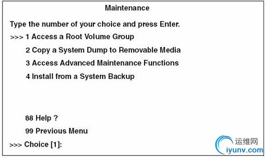

5. 选择选项 3“Start Maintenance Mode for System Recovery”,并按 Enter。这时将显示与图 3 所示类似的屏幕。
图 3 “Maintenance”菜单

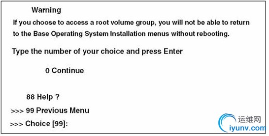

6. 选择 1,即“Access a Root Volume Group”。这时将显示与图 4 所示类似的屏幕。
图 4 “Warning”消息窗口
7. 输入 0,并按回车。这时将显示与图 5 所示类似的屏幕。

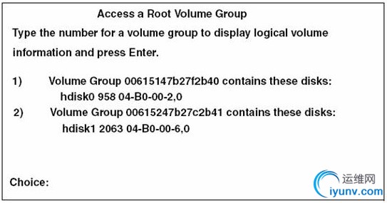

图 5 “Access a Root Volume Group”菜单
8. 选择您希望显示逻辑卷信息的卷组。这是非常重要的,因为 rootvg 中将包含 hd5,即启动逻辑卷。输入卷组编号,并按回车。这时将显示与图 6 所示类似的屏幕。
图 6 “Volume Group Information”菜单
