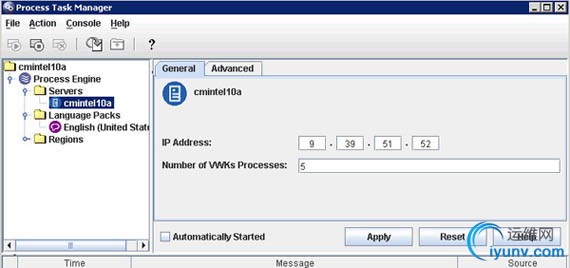

  流程任务管理器(Process Task Manager):是管理流程引擎(Process Engine)和应用引擎 (Application engine) 服务的一个界面工具,图 1 是只包含流程引擎服务的 PTM,在这里如果启动了流程引擎(Process Engine)的服务,工作流业务流程就能正常运转。

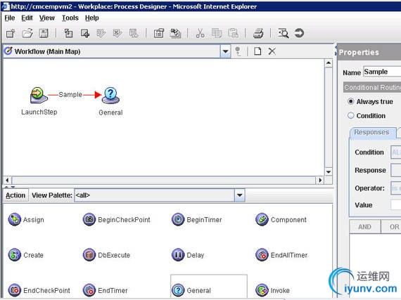

  流程设计器(Process Designer):Process Designer 可以用来完成工作流的设计、逻辑关系的验证和工作流的启动。图 3 是一个包含单个步骤的工作流定义设计界面。
图 3. PD 设计界面
  在图标栏可以点击下拉框选择不同类型的图标,包括时间类型,功能类型及外部服务类型等。选中图标并通过拖动鼠标至主画板,然后在两个图标之间会显示箭头连接提示,按照提示使箭头放置在合适的位置就完成了步骤之间的连接,操作非常简单。这也展示了是 BPM 的一大优点,即设计快速入门和容易操作!

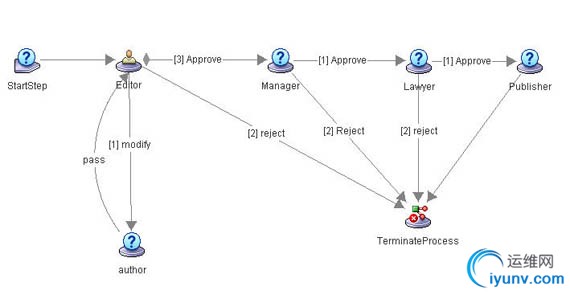

图 8. 审批过程子流程
  上图所描述的子流程包括了稿件提交、经理和律师的审核、发布及通知这几个过程,其中有五个角色,作者和编辑已经在主流程中出现过。另外还有律师、经理和发布者存在于子流程中。在运行过程中,给工作组可以分配两种权限,即查看 (Query) 和执行 (Process) 。在这个例子中,我们通过 PCC 工具来设置 Editor 组的权限,可以看到这个组的 manny 用户具有查看和执行的权限。

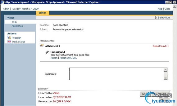

  作者提交了初稿后,编辑同样需要通过登陆 Workplace 来处理事件,图 10 是编辑用自己的帐号登陆的界面。
图 10. Workplace 登陆界面

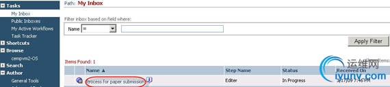

  点击导航栏中的 My inbox, 就可以看到如图 11 中所示的一个待处理的事件,单击后跳出新的窗口如图 2-8 所示,编辑可以选择 Approve 或 Reject 触发下一个步骤。
图 11. Inbox 中的内容
  从上面的描述我们可以看到 FileNet BPM 的优势之三是有强大的角色管理和任务追踪能力,每个角色都能及时查看自己需要处理的任务并收到发信通知,如本例中,编辑 manny 看到在自己 Inbox 里有一个待处理的请求,是来自投稿者的一个投稿意向。如果通过的话作者就可以继续提供初稿给编辑了。
  图 12 为编辑在批准这个请求的时候上载了一个文章模板给作者。作者套用这个模板完成自己的文章,里面有关于章节、字体和图片格式的约定。
图 12. 任务处理

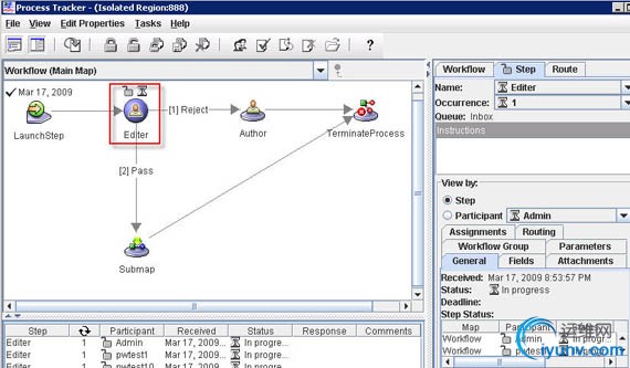

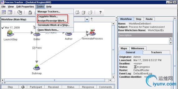

  我们可以在工作流运行过程中随时查看和修改它的状态,在我们介绍过的 Process Administrator 里查询到这个工作流并用 Tracker(追踪器)打开后,当前工作流的状态就显示在主面板中了,如图 13 所示:
图 13. 工作流追踪器
图 14. 人工干预
  从图 13 中可以看到当前任务是停在 Editor 这个队列里等待这个队列的所有人触发,当然也可以按照设定的投票路由来走,在这里,我们看一下图 14 所示的人工干预即结束任务和重定向任务这两个功能。
  当工作流发生异常或者是管理员需要把它当作一个紧急事件处理时,就可以选择进到 Tracker 里结束当前任务。
图 15. 结束任务

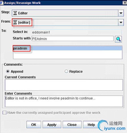

  而当参与人在休假或者不在办公室导致对当前任务长时间没有响应,管理员可以重新指定参与者使工作流正常运转。另外一种情况是当前参与者希望指定更合适的人选完成这个任务时同样可以用到这个功能,而且还可以选择是否需要将工作包打回到最初参与者审核后再继续流程。因此,我们可以发现 FileNet BPM 的优势之四,灵活人性化的设计,使之具有应对突发事件的能力。
图 16. 重定向任务
