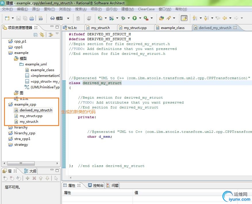

  在上一个文章里面我已经创建了一个能生成C++结构体代码的类图,呵呵。接着我做一个类继承,新建一个类,基类使用my_struct结构体,新类为derived_my_struct,并且添加一个成员为d_mem,char 类型,整个过程类设计都只是一个使用方法,和示例,不代表任何实际意义。
  全部保存,然后双击”项目资源管理器“里面的tc1.tc,点击“运行”生成C++代码。如下:

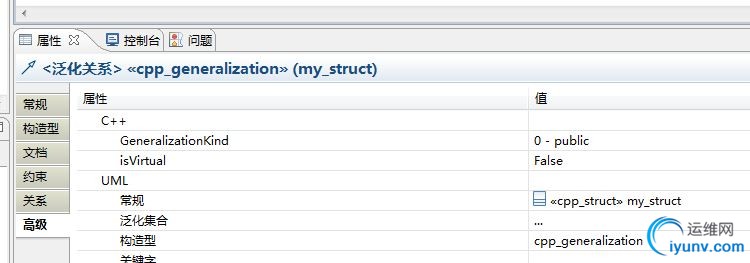

  选择这个继承的箭头,在下方的属性栏里面点中“构造型”,添加一个类型,当然也就只有一个类型可选,就是cpp_generalization,翻译成中文怎么说呢--c++ 泛化?无所谓了。点击确定:
  依旧在“属性栏”里面点击“高级”,就会有如下的C++属性了:

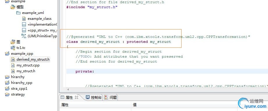

  isVirtual不要修改,保持false,如果是true的话,那就是虚继承了。泛化类型(GeneralizationKind)有0-public 1-protected 2-private 3-default,这些就是C++里面对应的一下继承属性了。
  这里选择保护继承来试试。
  再生成C++代码,看看效果:
  保护继承的代码如上图的框选处,没有问题。
