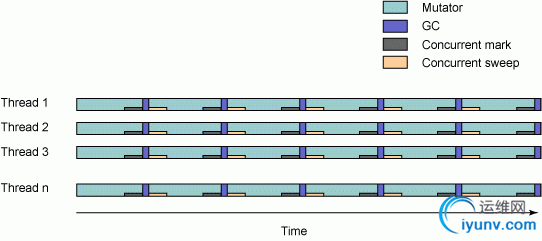

图 3 展示在使用 optavgpause 策略时执行时间在 GC 线程和 mutator 线程之间如何分布。没有显示后台追踪线程,因为它应该不会影响应用程序的性能。
图 3. 在 optavgpause 策略中 CPU 时间在 mutator 和 GC 线程之间的分布
图中的灰色区域表示启用了并发追踪,每个 mutator 线程必须放弃它的一部分处理时间。每个并发阶段之后进行一次完整的垃圾收集,垃圾收集完成在并发阶段没有完成的标志和扫描工作。由此导致的停顿时间应该会比一般 GC(optthruput)短得多,这在图 3 中表现为 GC 框的时间跨度更小。从 GC 结束到并发阶段开始之间的间隔是变化的,但是这个阶段对性能没有显著影响。

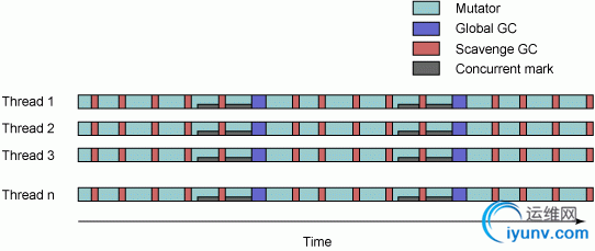

图 6 显示在运行 gencon GC 时执行时间的分布:
图 6. 在 gencon 策略中 CPU 时间在 mutator 和 GC 线程之间的分布
清扫的时间很短(由红色的小框表示)。灰色表示开始并发追踪(以后是收集长存空间),其中的一些操作是并发执行的。这称为全局收集(global collection),它包括一次清扫和一次长存空间收集。进行全局收集的频繁程度取决于堆的大小和对象的生命期。长存空间收集应该相当快,因为它的大部分已经并发地收集了。
