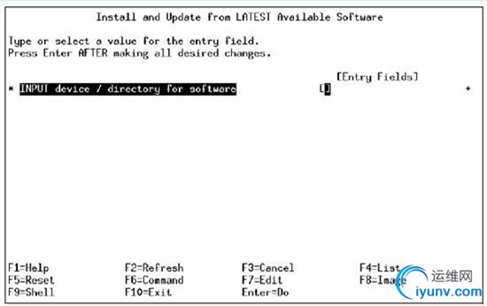

要安装软件产品:
1. 使用 SMIT 快速路径 smitty install_latest
将显示与图 7 中所示类似的屏幕。
图 7 “Install and Update from LATEST Available Software”菜单
2. 在“INPUT device/directory for software”字段中输入要进行安装的设备名称。这时将显示与图 8 所示类似的屏幕。
图 8 更详细的“Install and Update from LATEST Available Software”菜单

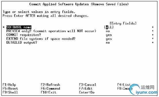

3.2.2 提交应用的更新
要提交一项应用的软件更新:
1. 使用 SMIT 快速路径 smitty install_commit
将显示与图 9 中所示类似的屏幕。
图 9 “Commit Applied Software Updates (Remove Saved Files)”菜单
2. 在“SOFTWARE to install”字段中输入名称(如果您清楚希望提交的内容)或者按 F4,以获得所有可用软件的列表。在您选择了希望提交的产品之后,请按 Enter。保留“SOFTWARE name”字段为 all,这将提交系统中安装的所有应用的文件集。
3. 按 Enter。系统报告将要提交软件,提交软件,然后从 /usr/lpp/PackageName 目录中删除副本。

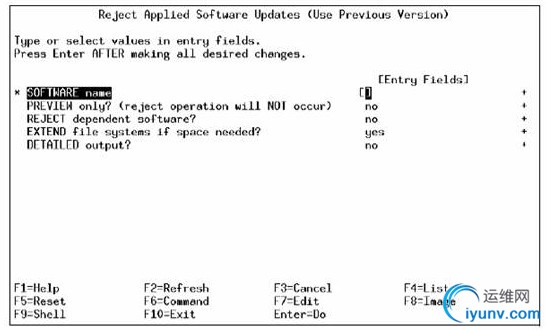

3.2.3 拒绝应用的更新
为了拒绝已经安装的某个服务更新,您需要执行下列操作步骤:
1. 使用 SMIT 快速路径 smitty install_reject
这时将显示与第 94 页的图 10 所示类似的屏幕。
图 10 “Reject Applied Software Updates (Use Previous Version)”菜单
2. 在“SOFTWARE name”字段中按 F4,以便选择您希望拒绝的软件更新。将列出所有处于应用状态的软件更新。选择您希望拒绝的更新,然后按 Enter。

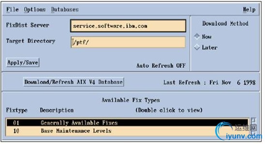

IBM 在 Internet 上提供了一个站点,在该站点中您可以免费地下载 AIX 相关的修复程序。目前匿名的 FTP 服务器为 service.software.ibm.com。当您使用 FTP 连接到这个站点时,列出了该站点的许多镜像。
为了帮助客户浏览和下载这个修复站点中保存的各种修复程序,IBM 发布了一个可以免费使用的工具,该工具名为 FixDist。FixDist 工具允许客户选择和下载一个修复程序以及任何所必需的修复程序。
AIX 5L 用户应该检查这个 Web 站点,以获得适用于其版本的特殊工具。

当您在 AIX 系统中安装和设置了 FixDist 工具之后,接下来就可以下载所需的更新。在命令行中输入:
1. fixdist
将显示与图 12 中所示类似的屏幕。
图 12 fixdist - 步骤 1
在这个示例中,您选择将所有的 PTF 下载到 /ptf 文件系统。
在您的环境中,可能正在运行不同的 AIX 版本。
在这个示例中,建议您将更新下载到不同的目录,并根据发行版级别对这些目录进行命名。在这个示例中,将“target directory”字段设置为 /ptf 目录。
2. 选择“Generally Available Fixes”,以列出 IBM 提供的可用更新。
将显示与图 13 中所示类似的屏幕。
图 13 fixdist - 步骤 2
3. 通过单击更新/修复程序的名称,选择您希望应用到系统的更新。在这个示例中,因为您希望应用 AIX Version 4.3.1.0 的最新更新,所以选择 4.3.1.0 的最新修复程序。
4. 在选择了所需的更新之后,您可以预览将会下载哪些内容、将要下载的映像的估计大小,以及一些其他特性。较好的做法是,将所有的修复程序下载到一个文件系统中。
FixDist 将所有的修复程序下载到在启动 FixDist 进程时所给定的目录中,如图 12. 所示。以 BFF 格式下载所有的文件。

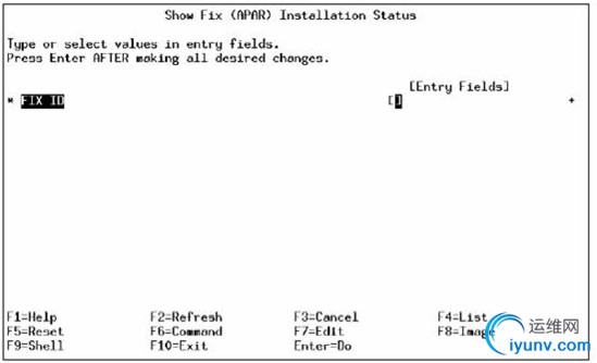

4.4 还可以使用 SMIT 以确定您的系统中安装了哪些修复程序
4.4.1 使用 SMIT 快速路径:
1. smitty show_apar_stat
将显示与图 14 中所示类似的屏幕。
图 14 “Show Fix (APAR) Installation Status”菜单
2. 在“FIX ID”字段中按 F4,以获得系统中安装的所有修复程序的列表。这个命令的输出与 instfix -iv 命令的输出非常类似。

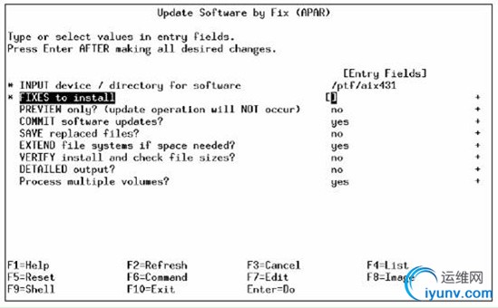

4.4.2 通过 APAR 安装单个修复程序
要使用 SMIT 安装修复程序,可以使用 SMIT 快速路径:
1. smitty instfix 或者 smitty update_by_fix
2. 在“INPUT device/directory for the software”字段中,输入要从中安装修复程序的设备(或者目录,如果您将修复程序下载到系统中)的名称,然后按 Enter。将显示与图 15 中所示类似的屏幕。
图 15 “Update Software by Fix (APAR)”菜单
3. 在“FIXES to Install”字段中按 F4,以获得媒体中可用修复程序的列表,并选择您希望安装的修复程序。
4. 按 Enter。
系统将更新您所选择的文件集的维护级别,并且在完成之后,您将成功地更新您的软件的维护级别。

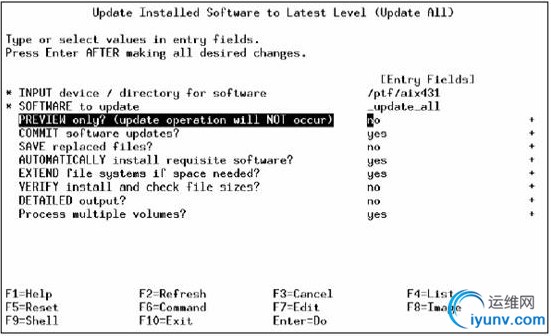

要安装 IBM 提供的所有新的修复程序,可以使用快速路径:
1. smitty update_all
将显示与图 16 中所示类似的屏幕。
图 16 “Update Installed Software to Latest Level (Update All)”菜单
2. 在“INPUT device/directory for the software”字段中,输入要从中安装修复程序的设备(或者目录,如果您将修复程序下载到了硬盘中)的名称。
3. 按 Enter。
将显示与图 17 中所示类似的屏幕。
图 17 更详细的“Update Installed Software to Latest Level (Update All)”菜单
4. 最好通过按 Tab 键,将“PREVIEW only?(update operation will NOT occur)”字段设置为 YES。预览选项以一种无预期效果的方式运行您尝试执行的任务,并且报告您在实际进行安装工作时可能碰到的任何错误。这将确保您的安装工作能够成功。
在您确定已经满足了所有先决条件之后,就可以进行实际的安装工作了。这个过程将使得您的软件更新到最新的维护级别。
要查看您的软件的新的维护级别,可以在命令行中输入下面的命令:
# lslpp -l
这将向您显示文件集(包括刚刚更新的文件集)的最新维护级别。

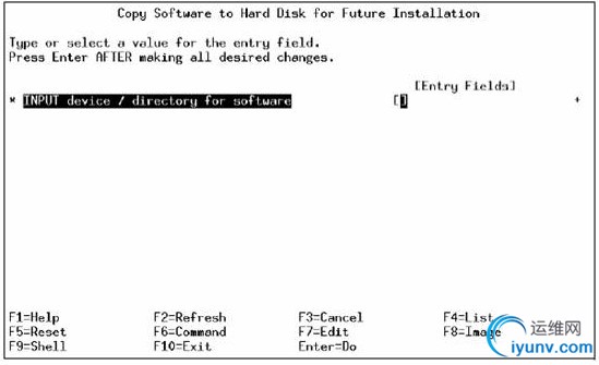

. 在硬盘上创建安装映像
可以将可安装的映像文件(或者安装包)复制到硬盘中,以便将来进行安装工作。从您的安装媒体(磁带或者磁盘)将这些映像文件复制到磁盘上的某个目录,这样一来,稍后可以使用这个磁盘目录作为输入设备进行安装。将这些文件复制到名为 /usr/sys/inst.images 的目录。
要在您的硬盘中创建安装映像,可以使用 SMIT 快速路径:
1. smitty bffcreate
将显示与图 18 中所示类似的屏幕。
图 18 “Copy Software to Hard Disk for Future Installation”菜单
2. 在“INPUT device/directory for software”字段中,输入将用于复制映像的源的名称,然后按 Enter。
3. 在下一个屏幕中,在“Software package to copy”字段上按 F4,以获得媒体中可用软件的列表。选择希望复制到您的硬盘的安装映像,然后按 Enter。
4. 会将所有的映像复制到您的硬盘的 /usr/sys/inst.images 目录中,并且将更新 /usr/sys/inst.images/.toc 文件。
在将来进行安装时,在“INPUT device / directory for software”字段中输入 /usr/sys/inst.images 目录。如果出于某种原因,您的 .toc 文件被破坏,那么您将在 SMIT 或者命令行中接收到一个错误,具体取决于您所使用的方式,错误消息与下面所示类似:
  0503-005 The format of .toc file is invalid
在本示例中,只需要使用 inutoc /usr/sys/inst.images/.toc 命令重新创建您的 .toc 文件。
这种创建安装映像的方法,可以解决需要安装处于不同安装媒体、但又相互依赖的软件,并且您的安装过程不允许在当前过程中更换媒体。在这种情况下,您的安装将会失败;因此,建议将所有的先决条件和相互依赖的内容放到同一个目录中,然后再进行安装。
要从不同的媒体获得相互依赖的内容,可以使用 smitty bffcreate 快速路径从第一个 CD-ROM 中将所需的文件集复制到硬盘的 /usr/sys/inst.images。然后,使用 smitty bffcreate 快速路径从附加的 CD-ROM 中将所需的文件集复制到硬盘的 /usr/sys/inst.images。在将所有所需的文件集复制到硬盘之后,使用 installp 命令或者 smitty install_latest 快速路径安装软件。因为系统读取 /usr/sys/inst.images/.toc 文件以进行安装,并且所有的文件集都位于本地硬盘,所以不会提示您插入 CD-ROM、或者安装工作失败。

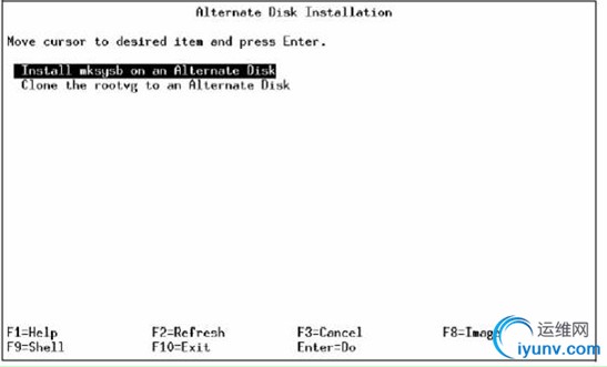

在安装了这些文件集之后,就可以在“Software Installation and Maintenance”菜单中使用备用磁盘安装功能。使用 SMIT 快速路径:
smitty alt_install
将显示与图 19 中所示类似的屏幕。
图 19 “Alternate Disk Installation”菜单
可以通过两种方式来使用备用磁盘安装:

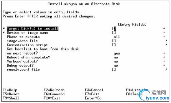

6.3 备用 mksysb 安装
备用 mksysb 的安装涉及到安装已经从另一个系统创建到目标系统备用磁盘的 mksysb 映像。
创建 mksysb 映像(AIX Version 4.3 或更高版本)的系统,可能与目标系统具有相同的硬件配置,或者安装的所有设备和内核支持都面向不同的计算机类型,或者平台,或者不同的设备。
要创建备用 mksysb 系统,可以使用 SMIT 快速路径:
1. smitty alt_mksysb
将显示与图 21 中所示类似的屏幕。
图 21 “Install mksysb on an Alternate Disk”菜单
2. 在 DSC00014.gif “Target Disk(s) to install”字段中,输入您希望安装 mksysb 的磁盘名称。
3. 在“Device or image name”字段中,输入您希望从中恢复 mksysb 的设备的名称或者映像的名称。
4. 按 Enter。
在将 mksysb 映像恢复到新的磁盘之后,系统将从新的备用 rootvg 重新启动。这将完成备用 mksysb 的安装。
