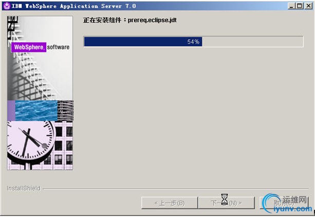

一、WAS安装

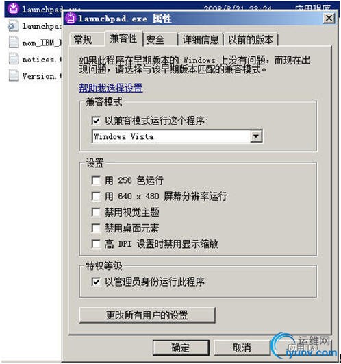

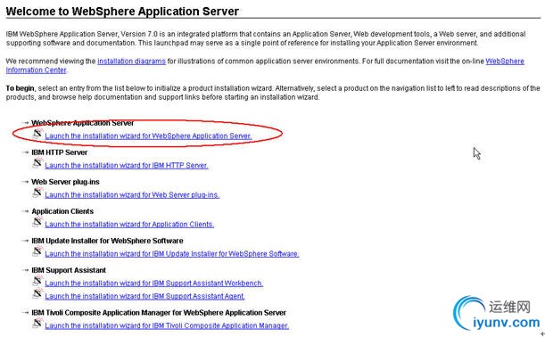

  WAS的安装包里一般有一个launchpad.exe或者是在下载后的WAS安装包.zip解压后会有一个was目录,该目录中有一个install.exe文件,目前的IBMWAS6.x系列不能在Win7下正常运行安装程序,因此如果你的机器是win7,请安装下面这个设置截图来修改WAS安装程序的相关属性,即可让WAS6.X系列的安装程序也能够在win7下顺利运行并安装了。
  如果你是WAS7.X ,那么完全可以在win7下顺利安装,不需要修改任何属性。
  Launchpad运行后的主界面
  下一步

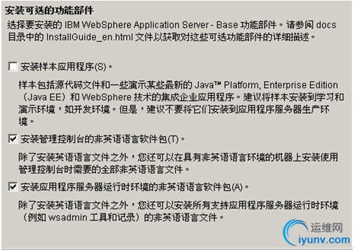

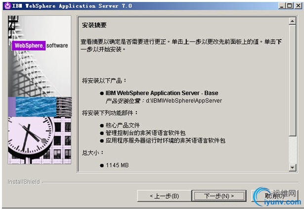

  设置你的WAS的安装目录,这边这个”d:\IBM\WebSphere\AppServer”又被称为“WAS.HOME”。
  请在这一步时选择“无”,一定记住,要不然WAS会建一个默认的server(类似于weblogic里的domain)并且将它注册为我们的windows的service,这是我们不需要的,我们将会在稍后的教程中使用命令行来启动和停止我们的WAS,必竟以后我们在production环境中一般都使用64位的UNX或者是LNX,而非Windows。
  下一步,下一步一路到底,然后开始安装

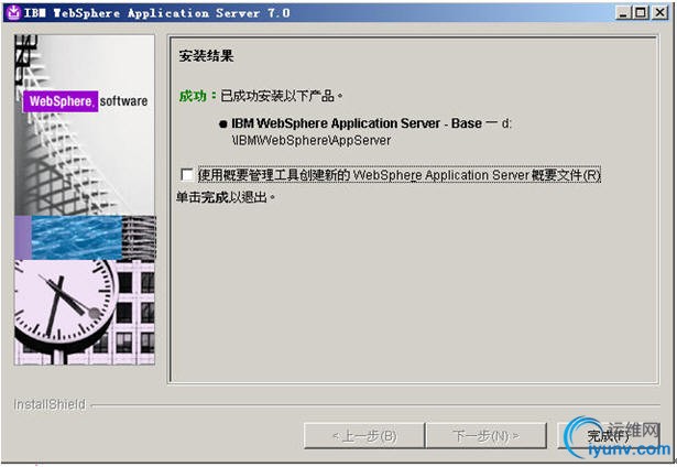

  安装完了,请把“使用概要管理工具创建新的WebSphere Application Server概要文件(R)”前的“勾”去掉,我们将使用菜单来创建WAS的概要文件(即相当于weblogic里的domain)。点[完成]结束安装。

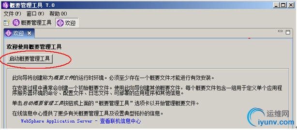

  安装完后使用菜单启动我们的概要管理工具,概要管理工具会为你创建WAS的概要文件,即profile,WAS的运行都是基于一个个profile的。
  在概要管理工具的主界面点[启动概要管理工具]这个按钮。

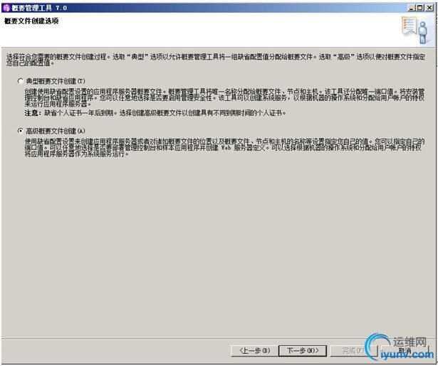

  我们使用“高级概要文件创建”。

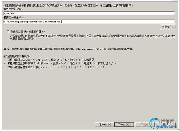

  概要文件名,因为前面我们说过了概要文件就是WAS内的一个server,一个WAS可以包含多个概要文件。
  因此这边我们的概要文件名为myserver1,而我们的物理位置也叫myserver1。
  而该概要文件指向的server name也为myserver1。

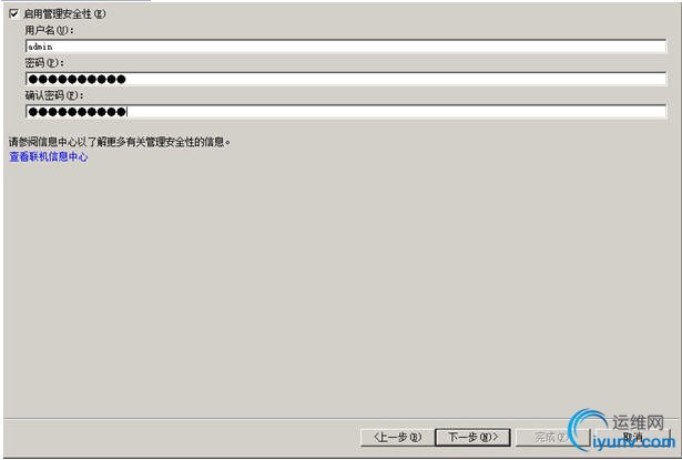

  这里用于配置我们的WAS的管理界面登录时所需的用户名与密码,我们使用:
  loginId:admin
  password: password_1
  此处的“缺省密钥库密码”我们全部设成“aaaaaa”,即六个a,然后下一步

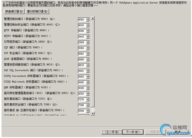

  这边是设的是WAS的端口,常用的主要为:
  9060(was console的端口)
  9080(was应用程序布署完后的端口,类似于tomcat的8080端口)
  9043(was console的https端口)
  9443(即was应用程序布署完后的https端口,类似于tomcat的8443端口)
  如果你的WAS已经事先创建过一个profile,你再创建一个profile,这些端口的数字都会自动在最未尾加一,比如说我们这个profile叫myserver1,那么我们再创建一个myserver2,那么myserver2在此处的端口自动会显示成:
  9061
  9081
  9044
  9444
  等等等。

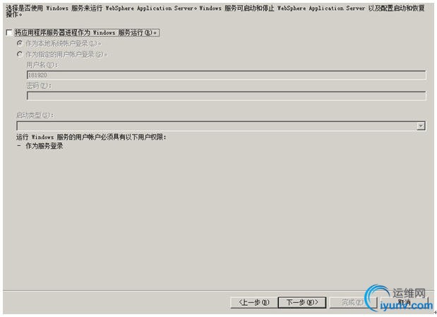

  请将“将应用程序服务进程作为Windows服务运行(R)”选择前的“勾”去掉。
  下一步

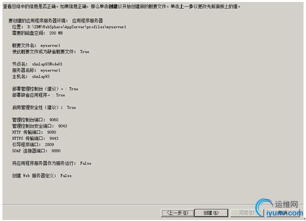

  下一步,最后review一下,点[创建]按钮

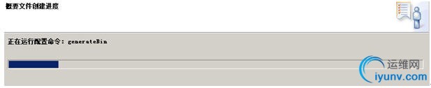

  开始创建profile
  创建完后

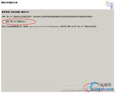

  1.把启动第一步控制台这个选项前的勾去掉。
  2.点击[完成]按钮

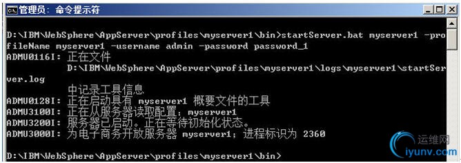

4.1 启动WAS
  命令格式为:
  startServer serverName –profileNameyourProfileName –username loginId –password password。
  看到“进程标识为2360”,即代表我们的WAS启动成功了。

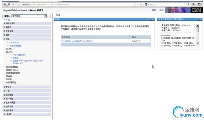

  启动成功后可以通过http://localhost:9060/ibm/console这个地址来访问我们的“管理控制台”
  该管理控制台会自动将地址变为:https://localhost:9043 这样的格式。

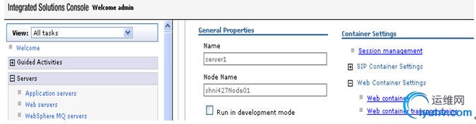

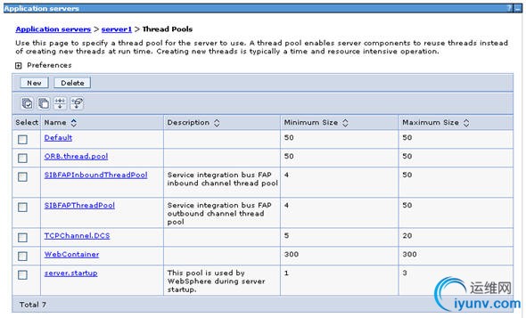

  该参数在管理控制台里的“服务器→应用程序服务器→server1→线程池”的“WebContainer”中进行设置,将“最大大小”的默认值50改成40,“最小大小”的默认值10改成40。逐一对每个成员做相应的修改。
  不要勾选“允许线程分配超过最大线程大小”。

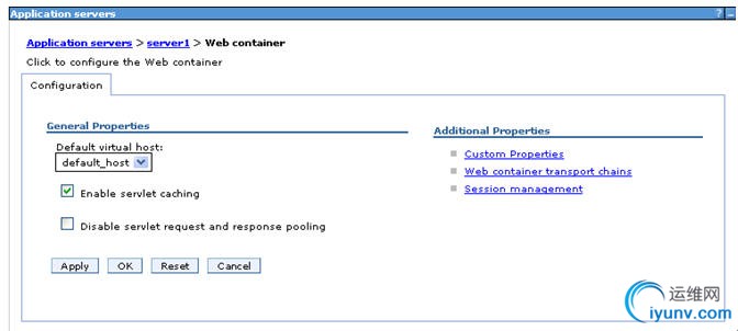

5.1.4 更改会话超时和启用servlet高速缓存
  该参数在管理控制台里的“服务器→应用程序服务器→server1→会话管理”的“会话超时”中进行设置,将默认的30改成15;在“服务器→应用程序服务器→server1→Web容器设置→Web容器”。逐一对每个成员做相应的修改。
  记得Web容器里勾选“启用servlet高速缓存”。

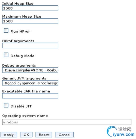

5.1.5更改JVM参 数
  即修改相应的heap size与添加一些JVM调优参数

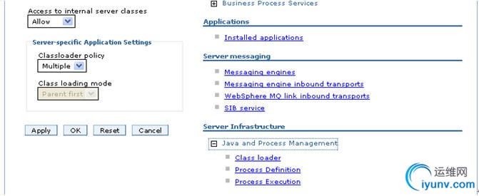

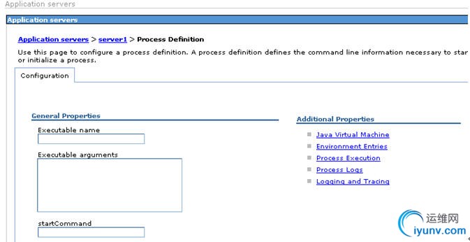

  该参数在管理控制台里的“服务器→应用程序服务器→server1→进程定义→Java虚拟机”里定义
  点这个”Process Definition”,然后在下面这个界面中点“Java Virtual Machine”
  显示下面这个界面
  注意:
  这边的Generic JVM arguments就是IBM的jvm优化参数了,但是此处的jvm优化参数不能直接套用我们在前面tomcat和weblogic中所提到过的相关jvm优化参数,因为这个是IBM JDK,和ORACLE-SUN的JDK不一样的。

  下面是我本机上的一个设置,供参考:
  -Xgcpolicy:gencon–Xnoclassgc

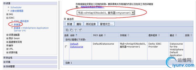

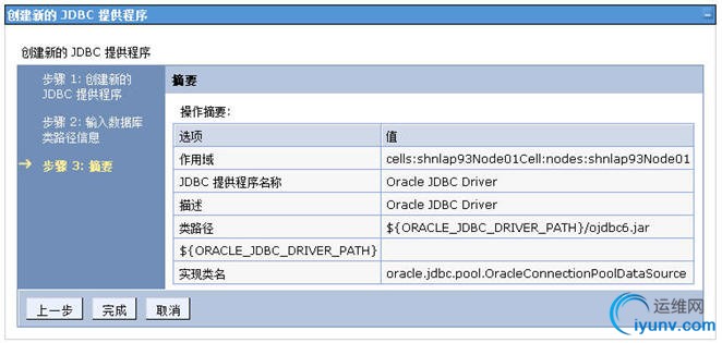

  先创建JDBC Provider(提供程序)。
  注意在下拉框中选择具体的“作用域”,即类似于weblogic里的target,然后点[新建]按钮。
  我们使用oracle11g来做我们的数据源。
  [下一步]
  类路径保持默认,我们回头会再给它具体指定。
  点击[完成]后,注意要按这个“保存”连接,在WAS里作过任何东西的改动在点[确定]或者是[完成]后都会adminconsole的右上端有这么一个提示,一定要记得点这个“保存”,要不然前面做的一切操作会被废弃。
  点击“保存”后,我们的JDBC提供程序列表里多了一项。

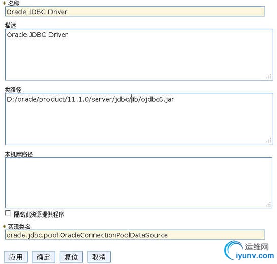

  我们点一下这个“Oracle JDBC Driver”,对它进行设置。
  在“类路径”里,我们填入完整的该ojdbc6.jar所在的路径,注意要用“/”作路径分隔符,而不是“\”。
  设置完后点[确定]返回,并点“保存”。

  下一步下一步到一直到下面这个界面,请一定记住要把我们之前设置的“数据源”与工程中的jdbc的JNDI名进行绑定啊,一定不要忘。
  把“选择”处的勾打上后,点击[浏览]按钮,选择我们之前建立的“DataSource”。
  点[应用]按钮后回到继续布署的界面。
  将需要布署的一些选项review一遍并确认无误后点[完成]按钮,开始布署。
  WAS布署的进度界面
  布署完后不要忘记点红圈处的“保存”啊,要不一切白费。
  布署完后,我们的应用的应用程序状态为“停止”状态。
  选择我们的应用,点[启动]按钮
  启动后我们的应用程序应该为如下状态
