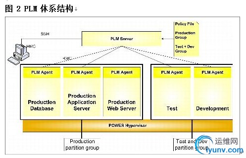

7.1.2 管理模式
PLM 使用客户机/服务器模型监视和管理分区资源,如图 2 所示。客户机充当每个所管理分区上的代理。PLM 服务器配置每个代理(客户机),并设定应该触发服务器通知的阈值。代理监视分区的资源使用,并在每次经过(利用不足或过度利用)PLM 设定的阈值时通知 PLM 服务器。基于用户定义的资源管理策略,PLM 服务器通过 HMC 调用动态重配置操作(dynamic reconfiguration,DR),以将资源从后备池移动到某个分区,或在分区之间移动资源。
PLM 允许实现分区组。各个组中的资源独立进行管理。图 2 中显示了两个分区组,一个针对生产分区,另一个针对测试和开发。
注意:下面是有关 PLM 服务器管理的要点:
(1)PLM 服务器可以驻留在与所管理分区相同的服务器上的某个分区中,或者驻留在另一台计算机上。当 PLM 服务器在某个分区中运行时,它能够管理自己的分区。
(2)可以在单个 AIX 5L 系统上运行多个 PLM 服务器。
(3)某台给定服务器上的不同 PLM 组可以由不同的 PLM 服务器进行管理。
(4)一个分区至多只能有一个 PLM 管理器。
(5)并不要求对某个系统中的所有分区都进行管理。
(6)一个 PLM 服务器只能管理一个所管理的 CEC 中的分区。
(7)同一个 PLM 分区组中不能同时有共享处理器和专用处理器分区。
(8)资源被约束到某个组:一个 PLM 组中的分区决不会从另一个组中的另一个分区获得资源。
