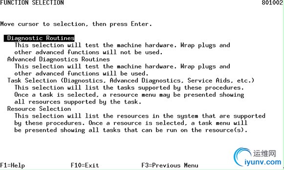

# diag
在“DIAGNOSTIC OPERATING INSTRUCTIONS”屏幕中,按 Enter 以继续;
图 1 功能选择菜单

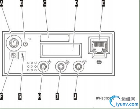

如果您选择了“Diagnostic Routines”并按 Enter,那么将显示“DIAGNOSTIC MODE SELECTION”菜单(如图 2 中所示)。
图 2 诊断模式选择菜单

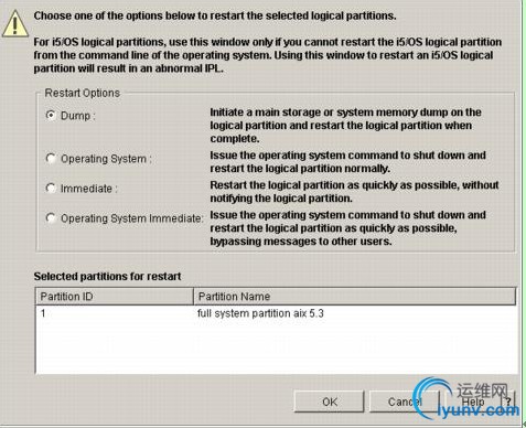

如果您选择了“Problem Determination”,那么将对设备进行测试。在测试结束之后,系统可能向您显示如下内容:
(1)“PREVIOUS DIAGNOSTICS RESULTS”,这意味着已经报告了一项或多项错误。
(2)“ADDITIONAL INFORMATION”屏幕,这意味着错误日志分析已经检测到某些需要您注意的情况。
(3)“DIAGNOSTIC SELECTION”菜单,如图 3 所示。
图 3 诊断选择
在“DIAGNOSTIC SELECTION”屏幕中,显示了相关设备的列表。通过将光标移动到某项资源并按 Enter,您可以选择任何资源;加号 (+) 表示选中了一项资源。通过选择某项资源并再次按 Enter,您可以取消对该资源的选择。前面加 M 表示丢失的资源,前面加 P 表示至少丢失一项路径。
在完成了所有的选择之后,按 Commit 键(F7 或者 ESC-7)。诊断程序将对所选的资源进行诊断。

2)从服务器的控制面板上启动系统转存
如果 HMC 设备没有和你的服务器连接,那么你可以在控制面板上初始化一个系统转存。
注意:服务器的控制面板是你对服务器初始化的接口。你可以使用它对服务器进行例如 IPL(initial program load)、服务器启动、关闭等操作。控制面板的功能范围覆盖从显示机器状体(如 IPL 的速度)的高级功能到比较低级的功能,如开机,关机等。
图 5 展示了一种控制面板的样式
表 5 控制面板的各个组件
组件
功能描述
A
电源按钮
B
启动/关闭电源指示
C
型号和服务器序列号标识
D
功能和数据显示屏
E
串口 1 接口
F
电源指示灯:
闪烁的信号表示服务器已经接通了电源,但是还没有启动。
常亮的信号表述服务器已经启动,电源正常。
G
系统警告指示灯
H
减号键
I
Enter 键
J
加号键
使用服务器的控制面板启动一个系统转存你可以按照下面的例子来进行操作

4)从 HMC 启动系统转存
为了从 HMC 初始化一个系统转存,你需要按照下面的指示进行操作:
1.在 HMC 的控制台上选中你需要转存的分区,然后点击鼠标的右键,将显示如图 6 的一个菜单。
2.点击鼠标左键,选择 Restart Partition ,然后会出现一个新的如图 7 一样的窗口。
3.在新窗口中选择 Dump 并点击 OK 来开始系统转存。
图 6 右键菜单中的 Restart Partition 选项
  图 7 新菜单中的 Dump 选项
