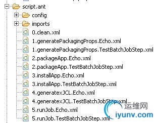

  • IBM Compute Grid的开发框架,该框架使用ANT可帮助你通过ANT STEP1, ANT STEP2, ANT STEP3这样一步步实现你的xJCL文件,生成EAR,自动布署,简化你的开发,使得程序开发人员只要专注于写它们的reader, handler, writer就行了。

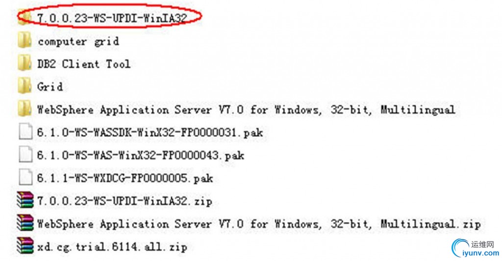

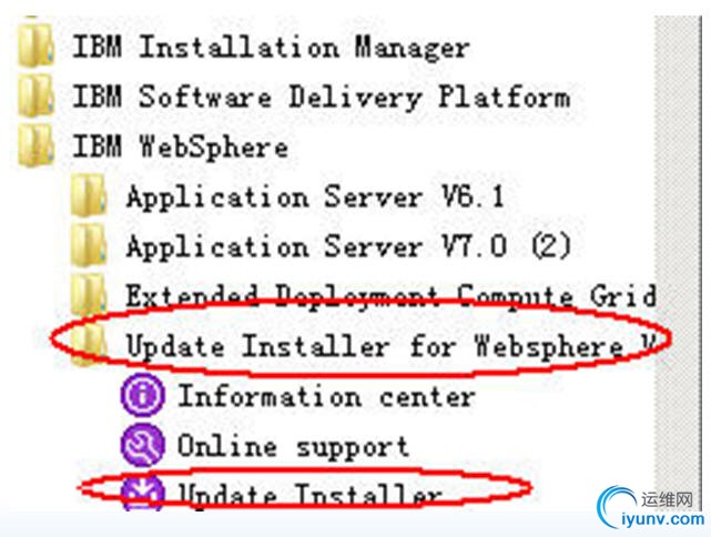

然后把我们的WAS打一下补丁,打补丁前不要忘了先装IBM WAS 7.0.0.23 Updater
装完后在开始菜单选择这个选项来把WAS7.X的最新补丁(IBM官网去下)打上:

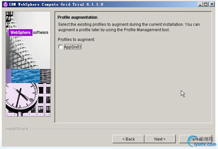

安装时它会自动认出你在WAS中建立的profile,一般WAS的profile都是带有一个AppServer的对吧?喏,它会自动认出
在下面这一步请先把这个自动认出的WAS中的profile里的AppServer的自动勾选改成“不勾选”,即我们不需要在Compute Grid安装时自动augment(扩展)我们的节点:

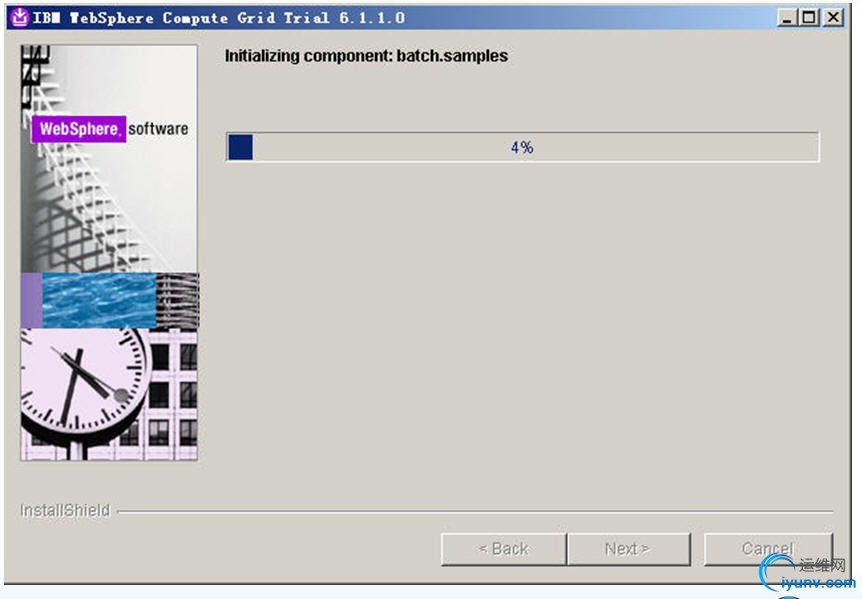

下一步下一步直到开始安装
安装结束后不要勾选“start my first step to validation”这一选项,把这个选项取掉后可以直接点“finish"按钮。

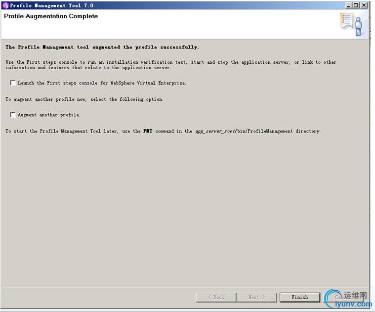

最后点"Augment"开始在我们的IBM WAS的profile中安装IBM Compute Grid组件
最后到了这个界面,按照我界面的选项,不要勾选任何选项,然后点“finish”完成安装

在eclipse中定位到下面这个文件夹,看到一堆的xml文件了吗?
依下面的次序把每个xml文件打开后用ANT运行一下:
  • clean.xml
  • generatePackagingProps.Echo.xml
  • packageApp.Echo.xml
  • installApp.Echo.xml
  • generatexJCL.Echo.xml
第四步:重启你的WAS
此时,进入这个网址:http://localhost:9060/ibm/console
在WAS的企业程序菜单中你可以看到有一个ear的应用已经布署并应该随着你的第三步中的重启WAS后而处于启动阶段了:
怎么执行我们的批处理脚本呢?
来,看
