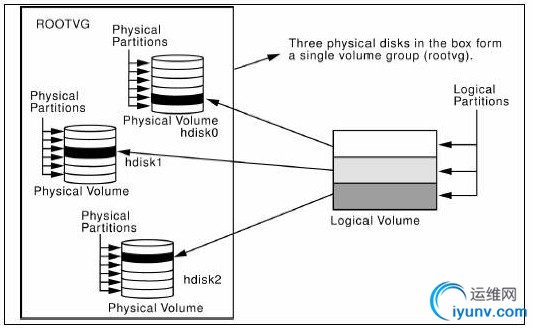

五个基本的逻辑存储概念是:物理卷(PV)、卷组(VG)、物理分区(PP)、逻辑卷(LV)和逻辑分区(LP)。图 1 显示了这些概念之间的关系。
图 1 逻辑存储组件之间的关系
关于图 1,可以得出以下结论:
(1)每个单独的硬盘驱动器称为一个物理卷(physical volume,PV),并具有一个名称(例如:hdisk0、hdisk1 或 hdisk2)。
(2)所有物理卷属于一个名为 rootvg 的卷组(volume group,VG)。
(3)一个卷组中的所有物理卷划分为相同大小的物理分区(physical partition,PP)。
(4)每个卷组中定义了一个或多个逻辑卷(logical volume,LV)。
逻辑卷是位于物理卷上的信息的分组。逻辑卷上的数据在用户看来像是连续的,但是在物理卷上可以是不连续的。
(1)每个逻辑卷由一个或多个逻辑分区(logical partition,LP)组成。每个逻辑分区对应于至少一个物理分区。如果为逻辑卷指定了镜像,则可以分配额外的物理分区来存储每个逻辑分区的额外副本。
(2)逻辑卷可用于许多系统目的(例如,内存分页),但是保存普通系统、用户数据或程序的每个逻辑卷仅包含单个日记记录文件系统(journaled file system,JFS)。每个 JFS 由一个块池组成,每个块的大小为内存页大小 (4 KB)。在 AIX Version 4.1 及更高版本中,可以将某个给定的文件系统定义为具有小于 4 KB(512 字节、1 KB、2 KB)的分段大小。

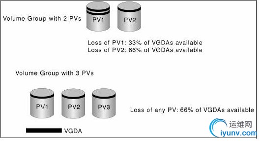

定额是一种状态,即卷组中 51% 或更多的物理卷可访问。定额是对活动的卷组描述符区域和卷组状态区域 (VGDA/VGSA) 数量的表决。
定额确保在发生磁盘故障时的数据完整性。
当在单个磁盘之上创建一个卷组时,该卷组最初有两个 VGDA/VGSA 区域驻留在该磁盘上。如果某个卷组由两个磁盘组成,则一个磁盘仍然具有两个 VGDA/VGSA 区域,但是另一个磁盘只有一个 VGDA/VGSA。当卷组由三个或更多个磁盘组成时,则每个磁盘仅分配一个 VGDA/VGSA。
图 2 显示了由于过多的磁盘及其 VGDA/VGSA 不可访问而致使 51% 的大多数 VGDA/VGSA 不再存在时丧失定额的情况。
图 2 磁盘定额
当定额丧失时,卷组将自身 vary off,逻辑卷管理器 (LVM) 不再能够访问其中的磁盘。这样可以防止对该卷组进行进一步的磁盘 I/O,从而防止数据丢失或假设在发生物理问题时已将数据写入。此外,由于卷组已 vary off,用户会在错误日志中得到通知,从而获悉发生了硬件错误并且必须执行维修。
当您希望使用磁盘镜像来确保高可用性时,这具有一些影响。在一个两磁盘镜像的系统中,如果第一个磁盘发生故障,则会丧失 VGDA 的 66%,并且整个物理卷将变得不可用。
这使得镜像的目的失效。因此,三个或更多个(并且一般为奇数个)磁盘单元可以提供更高程度的可用性,强烈建议在需要镜像时采用。

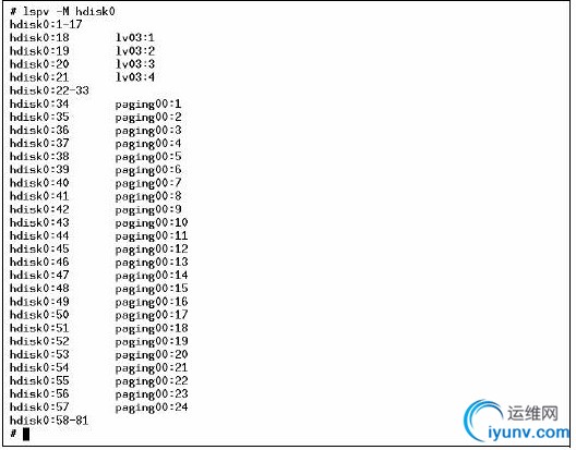

3.3.5 列出物理分区分配表
要确定系统上的数据的连续程度以改进逻辑卷的 I/O 性能,您可以使用带 –M 选项的 lspv 命令,如图 4 所示。您可能在分析输出以后决定对系统进行重新组织。
图 4 按磁盘区域列出的物理分区分配情况
第一列指示某个特定硬盘的物理分区(如果某一组连续的分区是空闲的,则会指示一个分区范围)。

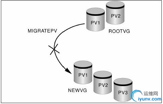

可以使用 migratepv 命令将属于一个或多个指定逻辑卷的物理分区从一个物理卷移动到一个卷组中的一个或多个其他物理卷。
注意:migratepv 命令无法在不同的卷组之间移动数据,如图 5 所示。
图 5 migratepv 无法跨卷组工作

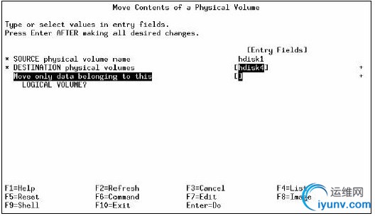

5. 执行 SMIT 快速路径命令 smitty migratepv 来迁移数据将会显示一个类似于图 6 的屏幕。
图 6 smitty migratepv 命令
6. 通过按 F4 列出物理卷,并选择您前面检查过的源物理卷。
7. 转到 DESTINATION physical volume 字段。如果接受缺省值,则该卷组中的所有物理卷都可用于迁移。
否则,请选择一个或多个具有足够空间来保存将要移动的分区(来自步骤 4)的磁盘。
8. 如果需要的话,可以转到 Move only data belonging to this LOGICAL VOLUME 字段,然后列出并选择某个逻辑卷。您将仅移动分配到指定逻辑卷的物理分区,并且这些物理分区位于被选择作为源物理卷的物理卷上。
9. 按 Enter 键以移动物理分区。

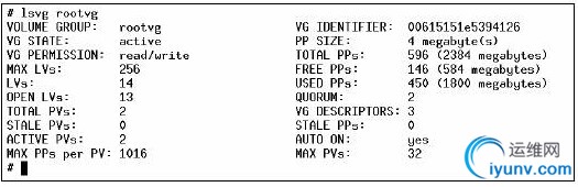

4.1 列出卷组特征
卷组的特征由 lsvg 命令提供。
# lsvg rootvg
VOLUME GROUP: rootvg VG IDENTIFIER: 00015f8f00004c00000000f52c7c20de
VG STATE: active PP SIZE: 16 megabyte(s)
VG PERMISSION: read/write TOTAL PPs: 1084 (17344 megabytes)
MAX LVs: 256 FREE PPs: 996 (15936 megabytes)
LVs: 10 USED PPs: 88 (1408 megabytes)
OPEN LVs: 9 QUORUM: 2
TOTAL PVs: 2 VG DESCRIPTORS: 3
STALE PVs: 0 STALE PPs: 0
ACTIVE PVs: 2 AUTO ON: yes
MAX PPs per PV: 1016 MAX PVs: 32
LTG size: 128 kilobyte(s) AUTO SYNC: no
HOT SPARE: no BB POLICY: relocatable
下面说明前一示例中所示的字段。
1Volume group :卷组的名称。卷组名称必须在系统范围内是唯一的,并且可以在 1 到 15 个字符的范围内。
2Volume group state :卷组的状态。如果卷组是使用 varyonvg 命令激活的,则其状态为 active/complete(表示所有物理卷都是活动的)或 active/partial(表示部分物理卷不是活动的)。如果未使用 varyonvg 命令来激活该卷组,则其状态为 inactive。
3Permission :访问权限:read-only 或 read-write。
4Max LVs : 该卷组中允许的最大逻辑卷数量。LVs 该卷组中当前具有的逻辑卷数量。
5Open LVs: 该卷组中当前打开的逻辑卷的数量。
6Total PVs : 该卷组中的物理卷总数。
7Active PVs : 当前活动的物理卷的数量。
8VG identifier :卷组标识符。
9PP size :每个物理分区的大小。
10Total PPs :该卷组中的物理分区的总数。
11Free PPs :未分配的物理分区的数量。
12Alloc PPs :当前已分配到逻辑卷的物理分区的数量。Quorum 代表大多数物理卷数量。
13VGDS :该卷组中的卷组描述符区域的数量。
14Auto-on :在 IPL 时自动激活(yes 或 no)。
15Concurrent :此状态表示该卷组为 Concurrent Capable 还是 Non-Concurrent Capable。
16Auto-Concurrent :此状态表示是否应该以并发或非并发模式自动激活 Concurrent Capable卷组。对于 Non-Concurrent Capable 的卷组,此值缺省为 Disabled。
17VG Mode :该卷组的 vary on 模式:Concurrent 或 Non-Concurrent。
18Node ID :当卷组以并发模式 vary on 时,此节点的节点 ID。Active Nodes 将此卷组 vary on 的其他并发节点的节点 ID。
19Max PPs Per PV :该卷组允许的每个物理卷的最大物理分区数量。
20Max PVs :该卷组中允许的最大物理卷数量。
21LTG size :该卷组的逻辑磁道组大小,以 KB 为单位。
22BB POLICY :该卷组的坏块重定位策略。
23SNAPSHOT VG :如果快照卷组是活动的,则为快照卷组名称,否则为快照卷组标识符。
24PRIMARY VG :如果原始卷组是活动的,则为快照卷组的原始卷组名称,否则为原始卷组标识符。

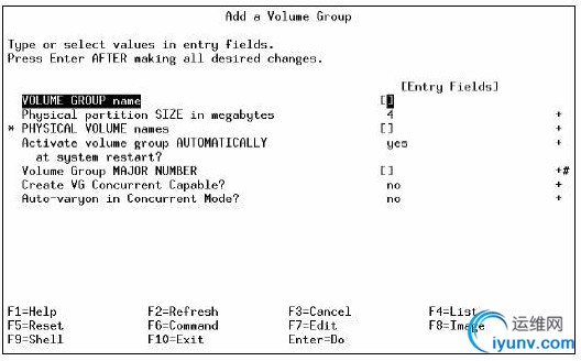

或者,可以使用 SMIT 快速路径命令 smitty mkvg 来获得如图 7 所示的屏幕,并在各个字段中输入要创建的卷组的特征。
图 7 smitty mkvg 命令
smitty mkvg 命令将通过调用 varyonvg 命令来自动激活该卷组。此外,与从命令行执行相比,该 SMIT 命令还限制了以下功能:
(1). smitty mkvg 不提供 -d 标志来设置最大物理卷数量。它使用缺省值 32。
(2). smitty mkvg 不提供 -m 标志来设置最大物理卷大小。此标志将确定要使用多少个物理分区。它使用一个设定值,即 1016 个分区。
(3). smitty mkvg 始终使用 -f 标志来强制卷组的创建。
注意:要使用 mkvg 命令将新卷组成功添加到系统,根文件系统应该具有大约 2 MB 的空闲空间。可以使用 df 命令来检查这一点。需要该空闲空间的原因在于,在每次添加一个新卷组时,都会向目录 /etc/vg 写入一个文件。

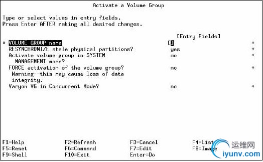

下面的示例显示了用于激活卷组 newvg 的命令。
varyonvg newvg
还可以使用 SMIT 快速路径命令 smitty varyonvg 来获得类似于图 8 所示的输出。输入要 vary on 的卷组的名称以及所有选项。

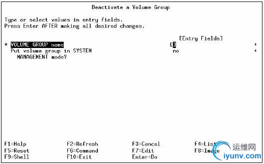

Varyoffvg 命令将禁用某个卷组及其关联的逻辑卷。这要求关闭那些逻辑卷,从而要求卸载与那些逻辑卷相关联的文件系统。varyoffvg 命令还允许使用 -s 标志来将卷组从活动状态更改为维护或系统管理模式。
注意:在 AIX Version 4 及更高版本中,在导入某个卷组时,会自动将其 vary on;然而在 AIX Version 3 中,必须单独将该卷组 vary on
下面的示例显示了用于禁用卷组 myvg 的命令。
varyoffvg myvg
还可以使用 SMIT 快速路径命令 smitty varyoffvg,此命令将显示一个类似于图 9 所示的屏幕。您可以输入要 vary off 的卷组的名称,并且还可以将该卷组置于系统管理模式。

4.6.2 列出卷组的特征
图 10 中的示例显示了用于列出有关卷组特征的详细信息和状态的命令。
图 10 lsvg rootvg 命令

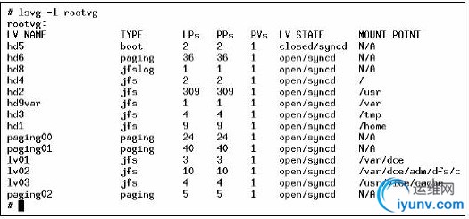

4.6.3 列出卷组中的逻辑卷
图 11 中的示例显示了用于显示卷组 rootvg 中的所有逻辑卷的名称、特征和状态的命令。
图 11 lsvg -l rootvg 命令
