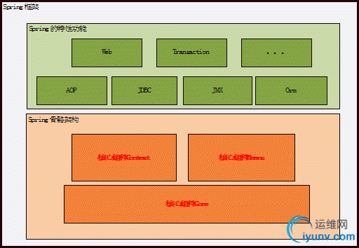

[size=0.76em][size=1.5em]Spring 的骨骼架构
[size=0.76em]Spring 总共有十几个组件,但是真正核心的组件只有几个,下面是 Spring 框架的总体架构图:
图 1 .Spring 框架的总体架构图
[size=0.76em]从上图中可以看出 Spring 框架中的核心组件只有三个:Core、Context 和 Beans。它们构建起了整个 Spring 的骨骼架构。没有它们就不可能有 AOP、Web 等上层的特性功能。下面也将主要从这三个组件入手分析 Spring。

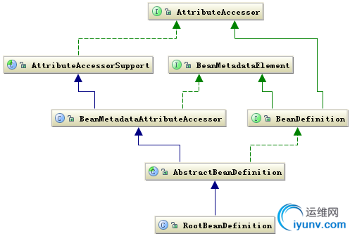

[size=0.76em]Bean 的定义主要有 BeanDefinition 描述,如下图说明了这些类的层次关系:
图 5. Bean 定义的类层次关系图

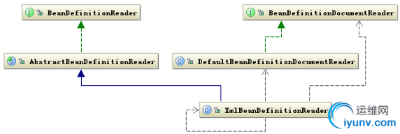

[size=0.76em]Bean 的定义就是完整的描述了在 Spring 的配置文件中你定义的 <bean/> 节点中所有的信息,包括各种子节点。当 Spring 成功解析你定义的一个 <bean/> 节点后,在 Spring 的内部他就被转化成 BeanDefinition 对象。以后所有的操作都是对这个对象完成的。
[size=0.76em]Bean 的解析过程非常复杂,功能被分的很细,因为这里需要被扩展的地方很多,必须保证有足够的灵活性,以应对可能的变化。Bean 的解析主要就是对 Spring 配置文件的解析。这个解析过程主要通过下图中的类完成:
图 6. Bean 的解析类
[size=0.76em]当然还有具体对 tag 的解析这里并没有列出。

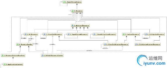

[size=0.76em]Core 组件作为 Spring 的核心组件,他其中包含了很多的关键类,其中一个重要组成部分就是定义了资源的访问方式。这种把所有资源都抽象成一个接口的方式很值得在以后的设计中拿来学习。下面就重要看一下这个部分在 Spring 的作用。
[size=0.76em]下图是 Resource 相关的类结构图:
图 8. Resource 相关的类结构图
[size=0.76em](查看 图 8 的清晰版本。)
[size=0.76em]从上图可以看出 Resource 接口封装了各种可能的资源类型,也就是对使用者来说屏蔽了文件类型的不同。对资源的提供者来说,如何把资源包装起来交给其他人用这也是一个问题,我们看到 Resource 接口继承了 InputStreamSource 接口,这个接口中有个 getInputStream 方法,返回的是 InputStream 类。这样所有的资源都被可以通过 InputStream 这个类来获取,所以也屏蔽了资源的提供者。另外还有一个问题就是加载资源的问题,也就是资源的加载者要统一,从上图中可以看出这个任务是由 ResourceLoader 接口完成,他屏蔽了所有的资源加载者的差异,只需要实现这个接口就可以加载所有的资源,他的默认实现是 DefaultResourceLoader。

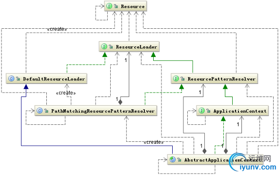

[size=0.76em]下面看一下 Context 和 Resource 是如何建立关系的?首先看一下他们的类关系图:
图 9. Context 和 Resource 的类关系图
[size=0.76em]从上图可以看出,Context 是把资源的加载、解析和描述工作委托给了 ResourcePatternResolver 类来完成,他相当于一个接头人,他把资源的加载、解析和资源的定义整合在一起便于其他组件使用。Core 组件中还有很多类似的方式。

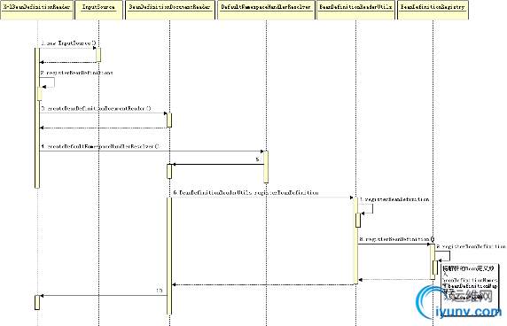

[size=0.76em]从这个图中发现除了 BeanFactory 相关的类外,还发现了与 Bean 的 register 相关。这在 refreshBeanFactory 方法中有一行 loadBeanDefinitions(beanFactory) 将找到答案,这个方法将开始加载、解析 Bean 的定义,也就是把用户定义的数据结构转化为 Ioc 容器中的特定数据结构。
[size=0.76em]这个过程可以用下面时序图解释:
图 11. 创建 BeanFactory 时序图
[size=0.76em](查看 图 11 的清晰版本。)
[size=0.76em]Bean 的解析和登记流程时序图如下:
图 12. 解析和登记 Bean 对象时序图
[size=0.76em](查看 图 12 的清晰版本。)

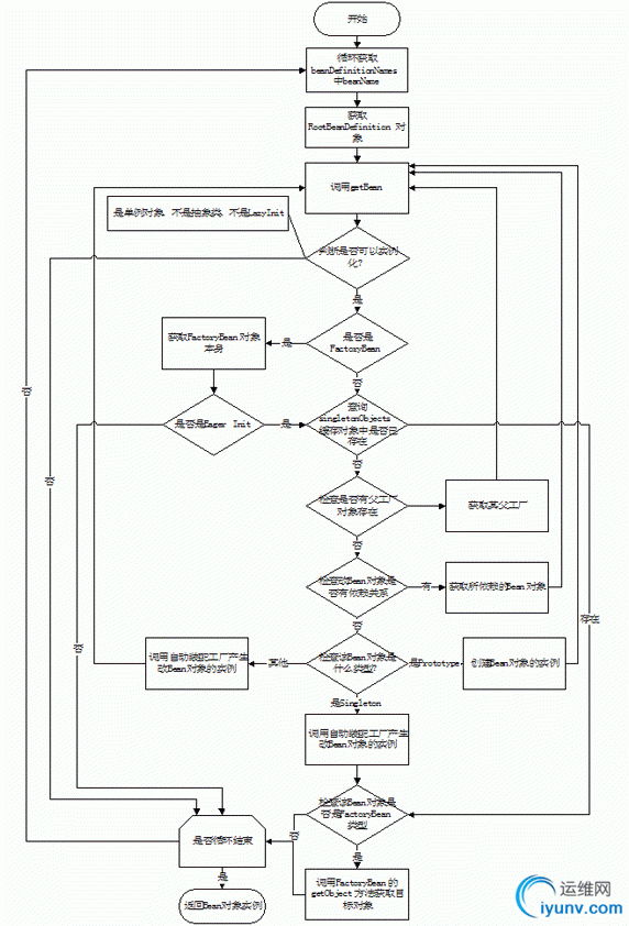

[size=0.76em]如何创建 Bean 的实例对象以及如何构建 Bean 实例对象之间的关联关系式 Spring 中的一个核心关键,下面是这个过程的流程图。
图 13.Bean 实例创建流程图
[size=0.76em](查看 图 13 的清晰版本。)

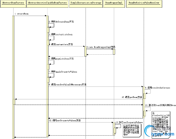

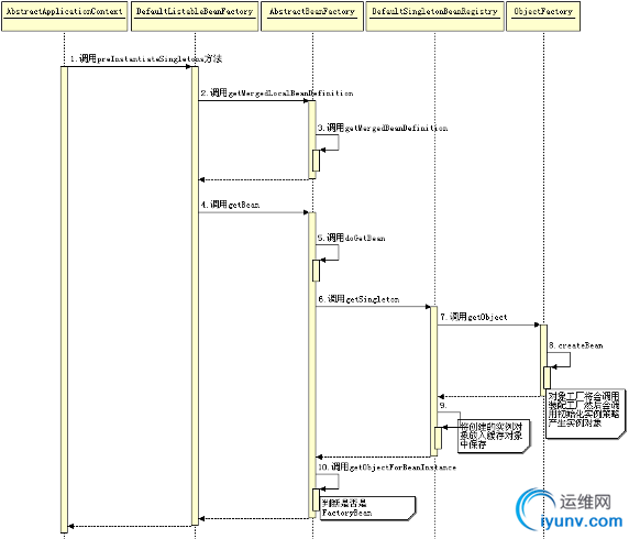

[size=0.76em]如果是普通的 Bean 就直接创建他的实例,是通过调用 getBean 方法。下面是创建 Bean 实例的时序图:
图 14.Bean 实例创建时序图
[size=0.76em](查看 图 14 的清晰版本。)
[size=0.76em]还有一个非常重要的部分就是建立 Bean 对象实例之间的关系,这也是 Spring 框架的核心竞争力,何时、如何建立他们之间的关系请看下面的时序图:
图 15.Bean 对象关系建立
[size=0.76em](查看 图 15 的清晰版本。)

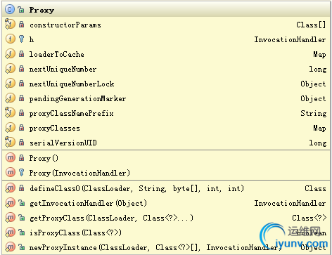

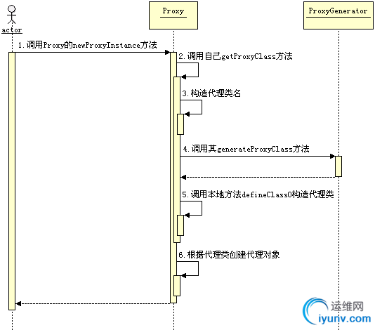

[size=0.76em]要了解 Spring 的 AOP 就必须先了解的动态代理的原理,因为 AOP 就是基于动态代理实现的。动态代理还要从 JDK 本身说起。
[size=0.76em]在 Jdk 的 java.lang.reflect 包下有个 Proxy 类,它正是构造代理类的入口。这个类的结构入下:
图 16. Proxy 类结构
[size=0.76em]从上图发现最后面四个是公有方法。而最后一个方法 newProxyInstance 就是创建代理对象的方法。这个方法的源码如下:
清单 6. Proxy. newProxyInstance

[size=0.76em]这个方法需要三个参数:ClassLoader,用于加载代理类的 Loader 类,通常这个 Loader 和被代理的类是同一个 Loader 类。Interfaces,是要被代理的那些那些接口。InvocationHandler,就是用于执行除了被代理接口中方法之外的用户自定义的操作,他也是用户需要代理的最终目的。用户调用目标方法都被代理到 InvocationHandler 类中定义的唯一方法 invoke 中。这在后面再详解。
[size=0.76em]下面还是看看 Proxy 如何产生代理类的过程,他构造出来的代理类到底是什么样子?下面揭晓啦。
图 17. 创建代理对象时序图
[size=0.76em]其实从上图中可以发现正在构造代理类的是在 ProxyGenerator 的 generateProxyClass 的方法中。ProxyGenerator 类在 sun.misc 包下,感兴趣的话可以看看他的源码。

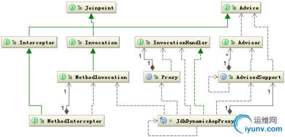

[size=0.76em]Spring 的 Aop 实现是遵守 Aop 联盟的约定。同时 Spring 又扩展了它,增加了如 Pointcut、Advisor 等一些接口使得更加灵活。
[size=0.76em]下面是 Jdk 动态代理的类图:
图 18. Jdk 动态代理的类图
[size=0.76em]上图清楚的显示了 Spring 引用了 Aop Alliance 定义的接口。姑且不讨论 Spring 如何扩展 Aop Alliance,先看看 Spring 如何实现代理类的,要实现代理类在 Spring 的配置文件中通常是这样定一个 Bean 的,如下:
