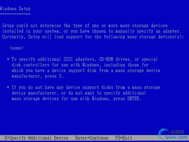

  在安装系统时,提示如下:
  Setup could not determine the type of one or more mass storage devices installed in your system
  如图:
  因为之前已经做了raid5,已经对硬盘进行了驱动,应该不会有。

       仔细想了一下,记起来了,我把7个500G的分为2个VD,一个是2*500G,一个是5*500G,那么结果就会有一个大于2T,之前也说过,raid最大支持2T,所以是做raid时,分配出了点问题。只能重来,最后分一个3*500G,一个4*500G。系统成功安装。
