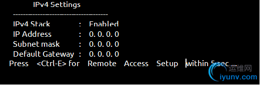

默认情况下,启用的 iDRAC6 网络界面使用静态 IP 地址 192.168.0.120。必须对其进行配置,才能访问 iDRAC6。打开服务器电源,当出现以下界面时按Ctrl+E进入设置:
图一:进入设置界面

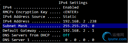

继续向下滚动,设置IP等参数:
请按自己需要,设置固定或动态IP, 如果需要直接远程连接到控制卡,则需要为其指定有效的网关。DNS不用设置。设置完毕后,按ESC返回到图二界面中。

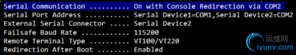

三、配置BIOS的串口重定向,以便远程观察/控制BIOS的启动过程
1.设置串口重定向
COM1就是服务器接显示器的串口,我们需要将COM1的输入重定向到COM2接口,观察控制台的输出。

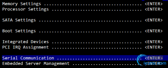

重新启动服务器,按F2进入BIOS设置菜单:
选择 “Serial Communication”,按图示设置串口重定向参数:
注意:如果telnet/SSH连接时出现乱码,可以设置Remote Terminal Typeansi试试。
保存配置并重启服务器。

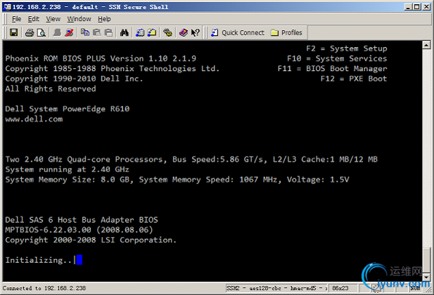

使用telnet客户端程序,连接到控制卡IP(红色字体是手工输入的内容)
D :> telnet  192.168.2.238
idrac-8R5DY2X login: ipmiroot
Password:
/admin1-> console com2
正常情况下,将同步显示出服务器控制台的界面,配合ipmish工具,重启服务器,观察BIOS的输出(可以使用本地键盘进行控制)

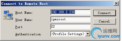

使用SSH客户端程序连接控制卡的IP(先断开Telnet连接),连接参数:
出现/admin-1>提示符后,输入console com2即可观察控制台的界面,和Telnet效果一样。
使用WEB界面管理服务器,在主控端浏览器地址栏中输入控制卡的IP, 使用设定的用户名和密码登录即可。
