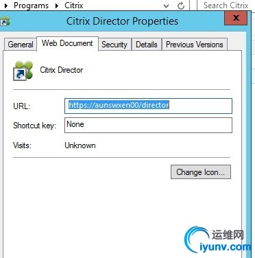

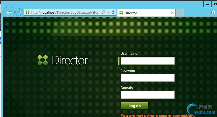

Director 默认和 Delivery Controller一起安装了,点开看看,收到警告不是https的连接。
解决方法很简单,点开属性,更改一下URL就好了。

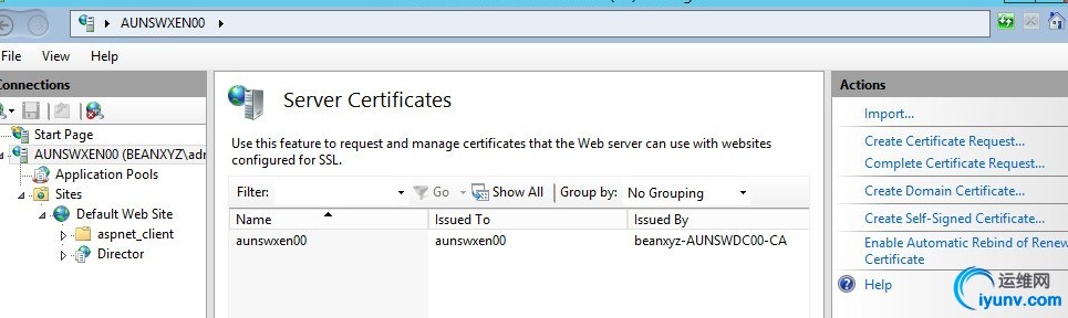

如果之前没有配置证书和绑定站点,还需要在IIS里面配置一下。具体的步奏不赘述了,前面已经演示了如何绑定StoreFront 的站点。
如图所示:

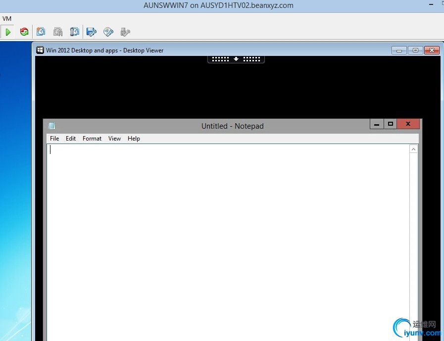

客户端用user2登录Citirx Receiver,随便打开两个程序

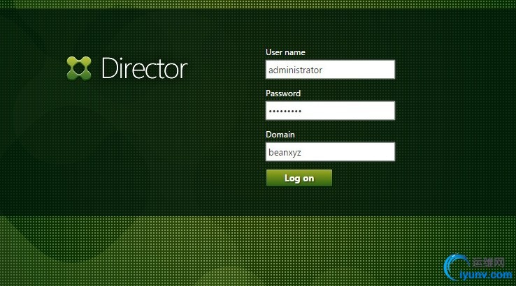

退出来,用admininstrator登录看看 有啥不一样
可以看见,管理员账号可以看见更多全局性的东西。比如license和近期的报错,各种报表走势等等
