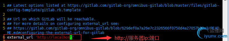

4.修改gitlab配置文件指定服务器ip和自定义端口:
vim  /etc/gitlab/gitlab.rb
退出并保存
ps:注意这里设置的端口不能被占用,默认是8080端口,如果8080已经使用,请自定义其它端口,并在防火墙设置开放相对应得端口

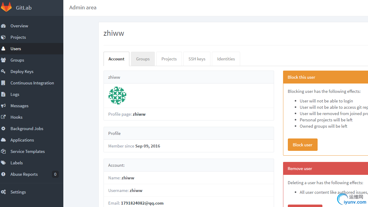

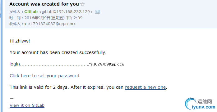

测试是否可以邮件通知:
登录并添加一个用户,我这里使用qq邮箱添加一个用户
登录qq邮箱,可以收到邮件通知(如果收不到,请查看垃圾邮箱或者检查邮件是否被拦截并删除,如果有请添加到白名单并删除用户再重新添加用户就可以收到了,否则请检查邮件日志并做好相关设置)
