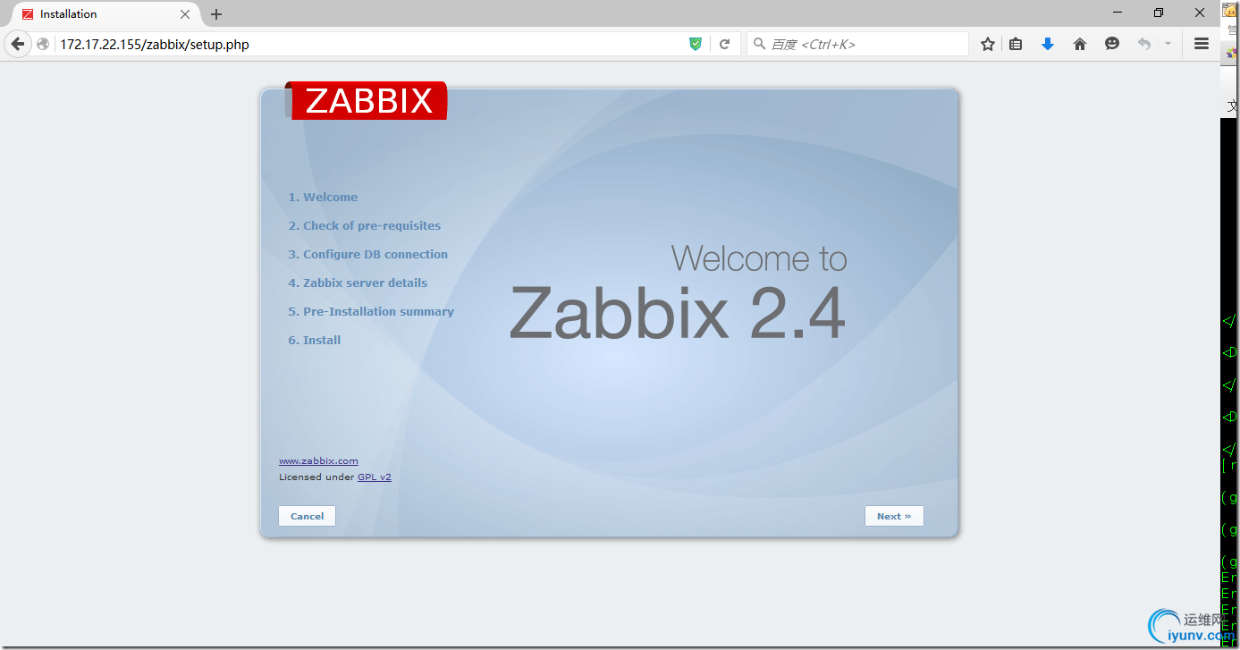

11、通过控制台配置Zabbix
  浏览器访问http://ip-address/zabbix

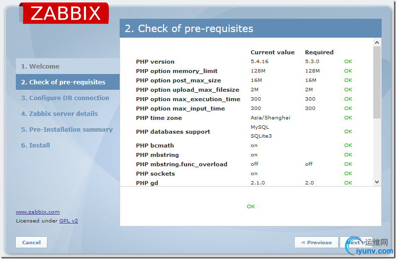

  检查包的完整性和参数配置

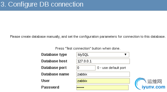

  数据zabbix数据库名、数据库用户和密码,并测试
补充原文:
  这一步可能会出错误——
  Error connecting database:can't connect to local MySQL server through socket 'var/lib/mysql/mysql.sock'
解决方法一:
ln -s /usr/local/mysql/data/mysql.sock  /var/lib/mysql/mysql.sock (将自己本机mysql.sock地址链接到错误提示中这个地址)
若法一失败,采用解决方法二:
将zabbix登陆界面3.Configure DB Connection中的“Database host"改为127.0.0.1
