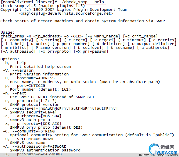

2.  本以为可以在Nagios服务端设置了,但发现/usr/local/nagios/libexec目录下居然无check_snmp模块。
  原来,Linux 系统默认没有装 net-snmp 相关包,net-snmp-libs net-snmp-devel net-snmp net-snmp-utils , 特别是 net-snmp-utils 这个包
官方文档:说是net-snmp及net-snmp-utils两个包。只能按照官方要求,安装此两包后再重新编译生成check_snmp模块后复制过来。
[iyunv@lixinwei plugins]# yum -y install net-snmp-utils
  重新配置参数及make编译:注意不要用make install重新安装,不然会把原配置文件都覆盖。
[iyunv@lixinwei nagios-plugins-1.5]# ./configure --prefix=/usr/local/nagios --with-snmpget-command=/usr/bin/snmpwalk --with-snmpgetnext-command=/usr/bin/snmpwalk
而后把check_snmp拷贝至nagios/libexec目录下。

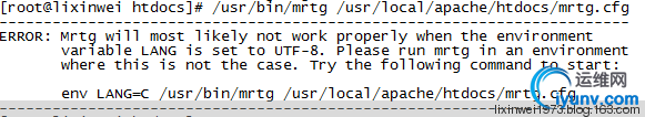

  保存并退出

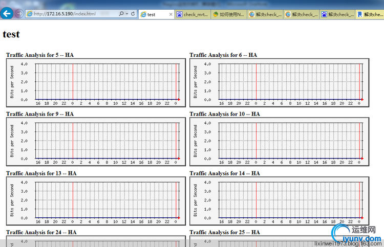

  接着运行/usr/local/mrtg/bin/mrtg /var/www/html/mrtg.cfg (如需在命令前加env LANG=C 在执行的时候系统会给出提示)连续执行三次以上直到不再显示错误为止
后执行/usr/local/mrtg/bin/indexmaker –output=/var/www/html/index.html –title=标题 /var/www/html/mrtg.cfg 生成页面文件。启动你的Apache,访问看看吧~!哈哈,成功的感觉来啦
       为了让数据自动刷新,还需要让程序在后台定时运行,
crontab -e
在其中输入 */5 * * * * env LANG=C /usr/local/mrtg/bin/mrtg /var/www/html/mrtg/mrtg.cfg (注:如之前未加env LANG=C的话,则这里也不用加)
该句表示让系统在后台每五分钟执行一次env LANG=C /usr/local/mrtg/bin/mrtg /var/www/html/mrtg/mrtg.cfg
即每5分钟刷新一次
最后修改switch.cfg中的命令,把相应的log文件赋给它。
打开浏览器观察OK!

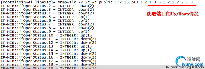

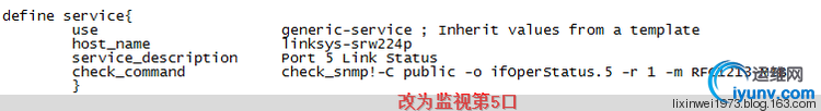

察看交换机端口状况,原来是不存在ifOperStatus.1。
修改switch.cfg,从snmpwalk命令可以看到,交换机无ifOperStatus.1,改为ifOperStatus.5。观察OK!
