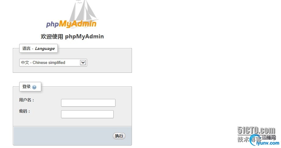

四.配置使用phpMyadmin
  • 下载到数据包。
10
11
   我这里是下载解压到了/tmp目录下。
   #unzip phpMyAdmin-4.0.5-all-languages.zip
   #cd phpMyAdmin-4.0.5-all-languages
   #cd /usr/local/apache22/htdocs/
   #mkdir pma
   #mv /tmp/phpMyAdmin-4.0.5-all-languages/* pma
   #cd pma
   #cp config.sample.inc.php config.inc.php
   #vim config.inc.php
   $cfg['blowfish_secret']='sdklscsd12'    找到这一行,生成密码串,写在这里。
   #openssl rand -hex 8    生成一串随机数字。
    这里要注意的是:这里登陆需要密码。所以要给自己的mysql设置好密码哦
一个基于图形化的MYSQL管理工具就可以使用了。
