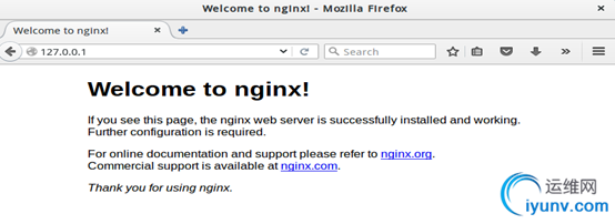

  直接输入命令:sudo apt-get install nginx
  在本地浏览器输入127.0.0.1,出现以下页面说明安装成。

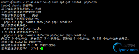

  安装php:
  sudo apt-get install php5-cli   #安装php的cli工具
  sudo apt-get install php5-fpm   #安装php的cgi工具
  安装完还要安装需要用到的拓展,比如:
  php5-mysql、php5-gd、php5-json、php5-curl……
  具体可以使用命令sudo apt-cache search php5查看拓展信息。
  然后使用命令sudo apt-get install php5-mysql php5-gd php5-json php5-curl 进行拓展安装。

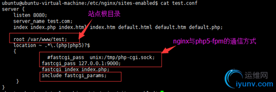

  进入/etc/nginx目录,打开nginx.conf配置文件可以在http模块底部看到一行:
  include /etc/nginx/sites-enabled/*;
  因此我们可以在/etc/nginx/sites-enables目录下新建个配置文件test.conf,内容如下:

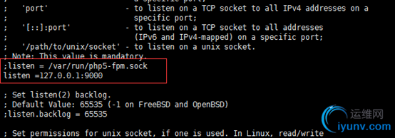

  其中设置fastcgi_pass 为127.0.0.1:9000,那么还需要到/etc/php5/fpm/pool.d/www.conf文件中找到:
  listen = /var/run/php5-fpm.sock
  将其注释,在下方新增一行:
  listen = 127.0.0.1:9000
  保存退出后重启php5-fpm:service php5-fpm restart

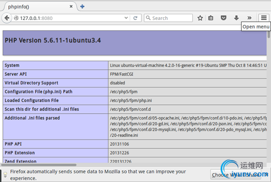

  在配置的站点的根目录也就是说/var/www/test下新建文件index.php:
  <?php
  Phpinfo();
  配置完在本地浏览器输入:127.0.0.1:8080 竟然出现空白页面,找到/etc/nginx/fastcgi_params,也就是前面test.conf文件中include fastcgi_params的文件,在其头部新增一行:
  fastcgi_param  SCRIPT_FILENAME    $document_root$fastcgi_script_name;#设置脚本文件请求的路径。
  保存后重启nginx或者使用命令:nginx –s reload 重新加载配置文件。到浏览器刷新,成功

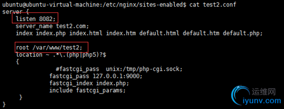

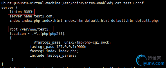

  然后到/etc/nginx/sites-enabled目录下新建两个站点配置文件,像刚刚新建的test.conf一样。配置文件:/etc/nginx/sites-enabled/test2.conf
  配置文件:/etc/nginx/sites-enabled/test3.conf
  配置完,sudo nginx –s reload重新加载配置文件。防火墙开启相应8082和8083端口。

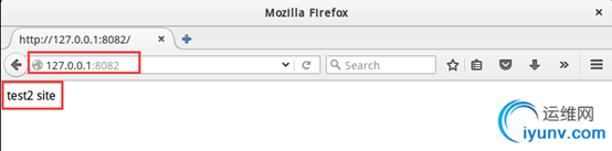

  测试站点test2:本地浏览器输入:127.0.0.1:8082

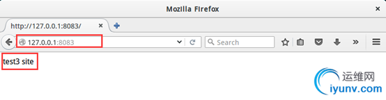

  测试站点test3:本地浏览器输入:127.0.0.1:8083

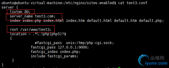

  上面的操作已经实现了不同端口多个站点的配置,现在修改/etc/nginx/sites-enable/test2.conf和/etc/nginx/sites-enable/test3.conf两个配置文件,将监听的端口全部改为80端口。站点目录不变:
  改完重新加载nginx配置文件

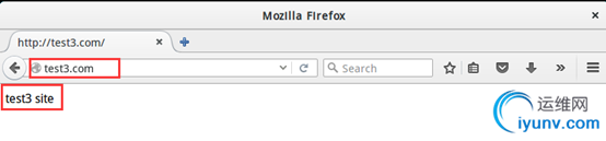

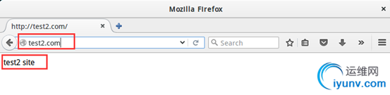

  使用刚刚在配置文件里设置的server_name来访问,也就是test2.com和test3.com,还得修改host文件。打开/etc/host文件,新增两行:
  127.0.0.1          test2.com
  127.0.0.1          test3.com
  打开本地浏览器分别输入test2.com和test3.com查看结果:
  配置成功!
