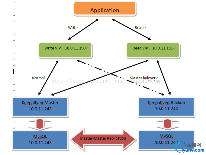

一简介Keepalived+lvs+mysql主主复制是比较常用的一种Mysql高可用方案,其中lvs 提供读负载均衡,Keepalived通过虚拟vip漂移实现故障自动转移,而Mysql虽然配置成主主复制,但是一般都是采用单点写入来保证数据一致性。
整个方案实现非常简单,仅需两台服务器即可,安装配置也相对简单,但需要自己写脚本实现keepalived服务的开启和关闭,适用于只有两台数据库服务器并且未实现读写分离的场景。系统整体结构框图如下

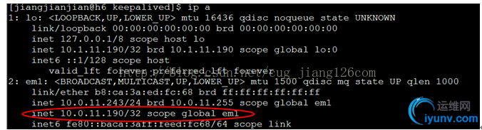

2.7 测试Keepalived自动故障转移
Masterslave上执行sudo servicekeepalived start,在master上执行ip a

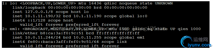

Slave上执行 ip a
从上可以看到masteMySQL上虚拟IP绑定成功,backup MySQLkeepalived服务正常运行,但无虚拟IP(这属于正常)

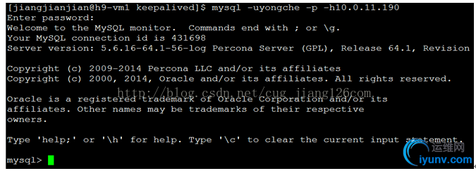

客户端能通过vip连接上mysql

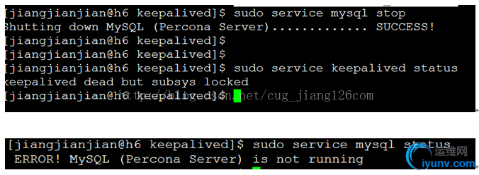

停止master上的mysql服务,可发现Keepalived服务也会停止

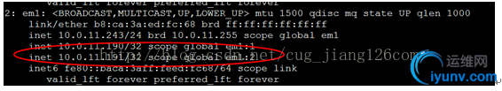

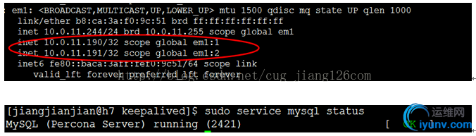

这时候slave运行ip a发现绑定了虚拟ip,并且从库mysql运行正常,而客户端依旧能通过vip连上数据库
重启mastermysqlKeepalived以后,并在slave库运行start slavemaster运行ip a发现恢复之前的服务

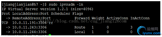

2.8 测试lvs的负载均衡效果
启动 master 和 backup 的 mysql 以后,再在 master 和 backup 执行如下命令启
动 keepalived 和 realserver 脚本:
/etc/rc.d/init.d/realserver.sh start
/etc/rc.d/init.d/keepalived start

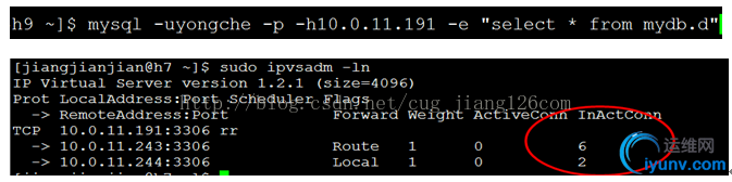

运行master和backup上的sudo ipvsadm -ln可看到如下信息
在客户端通过read vip连接到mysql并执行几次select,可考到inaction发生了变化,证明实现了负载均衡

哥们,上边那个图有点看不懂呀?主主复制,两个主机IP一样?
