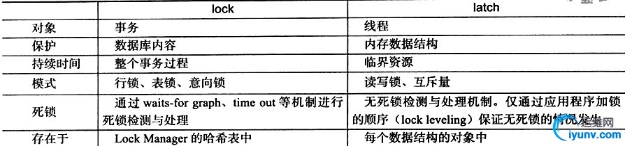

    lock与latch

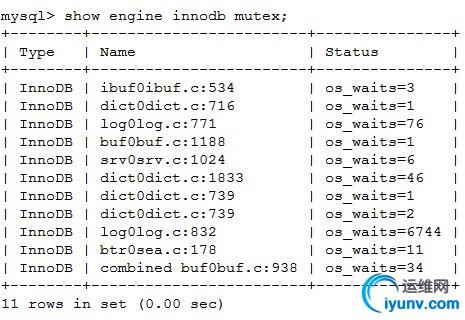

        latch称为闩锁(轻量级的锁),因为其要求锁定的时间必须非常短。若持续的时间长,则应用的性能会非常差。在InnoDB存储引擎中,又可以分为mutex(互斥量)和rwlock(读写锁)。其目的是用来保证并发线程操作临界资源的正确性,并且通常没有死锁检测的机制。latch可以通过命令show engine innodb mutex来进行查看。如图: 20141219151033282.jpg
        由上图可以看出列Type显示的总是InnoDB,列Name显示latch的信息以及所在源码的行数,列Status中显示的os_waits表示操作系统等待的次数。
        lock的对象是事务,用来锁定的是数据库中的对象,如表、页、行。并且一般lock的对象仅在事务commit或者rollback后释放(不同事务隔离级别释放的时间可能不一样)。有死锁机制。二则的区别如下:

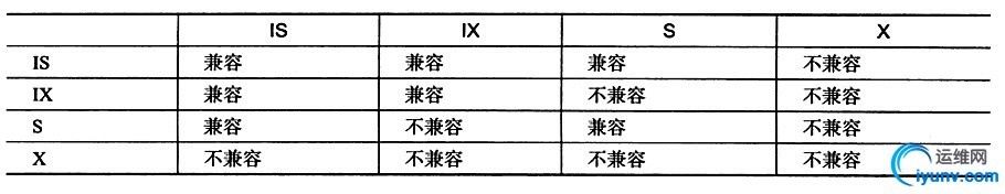

        InnoDB存储引擎支持意向锁且设计比较简练,分为两种内部使用的意向锁(Intention Locks),这两种意向锁都是表锁。(意向锁是InnoDB自动加的)
            意向共享锁(IS):事务打算给数据行加行共享锁,事务在给一个数据行加共享锁前必须先取得该表的IS锁.
            意向独占锁(IX):事务打算给数据行加行排他锁,事务在给一个数据行加排他锁前必须先取得该表的IX锁.
        表级意向锁与行级锁的兼容情况如下图:

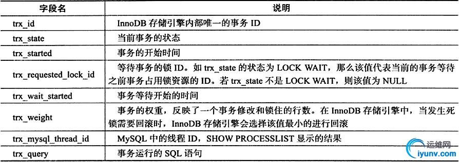

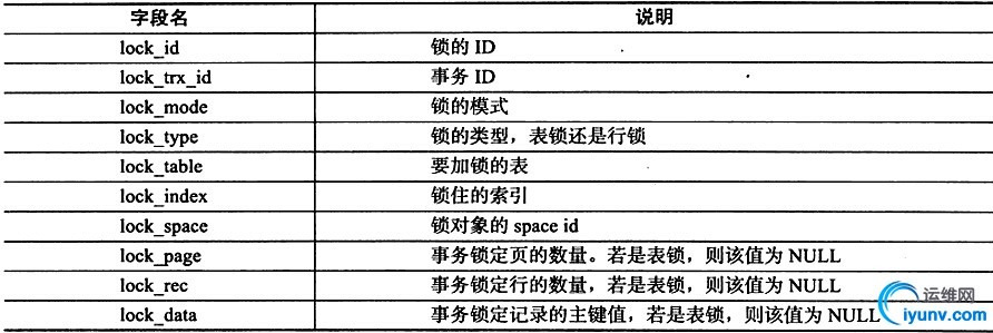

        在InnoDB1.0版本之前只能通过show engine innodb status(transactions行中查看) 或者 show full processlist来查看当前库中锁的请求。但是在这之后在information_schema架构下新增innodb_trx、innodb_locks和innodb_lock_waits三张表记录当前库中锁的情况。
        三个表的字段说明如下图 20141219151210922.jpg 20141219151211218.jpg 20141219151234671.jpg

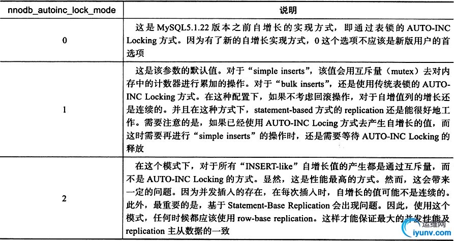

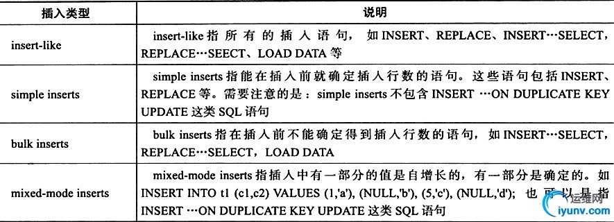

        在InnoDB存储引擎的内存结构中,对每个含有自增长值的表都有一个自增长计数器(auto-increment counter)。当对含有自增长的计数器的表进行插入操作是,这个计数器会被初始化,执行如下的语句来得到计数器的值:select max(auto_inc_col) from t for update。插入操作会依据这个自增长的计数器值加1赋予自增长列。这个实现方式称为AUTO-INC Locking,这是一种特殊的表锁机制,为了提高插入的性能,锁不是在一个事务完成之后才释放,而是在完成对自增长值插入的SQL语句后会立即释放。AUTO-INC Locking在一定程度上提高了并发插入的效率,但是还存在一些性能上的问题。首先,对于有自增长值的列的并发插入性能较差,事务必须等待前一个插入的完成(不用等待事务的完成)。其次,对于insert ... select的大数据量的插入会影响插入的性能,因为另一个事务中的插入会被阻塞。从MySQL5.1.22版本开始,InnoDB存储引擎提供了一种轻量级互斥量的自增长实现机制,这种机制大大提高了自增长值插入的性能。通过参数innodb_autoinc_lock_mode来控制自增长的模式(默认为1)。自增长的插入进行分类如图: 20141219151327971.jpg
        innodb_autoinc_lock_mode的参数值及其对自增长的影响如下图: 20141219151349015.jpg

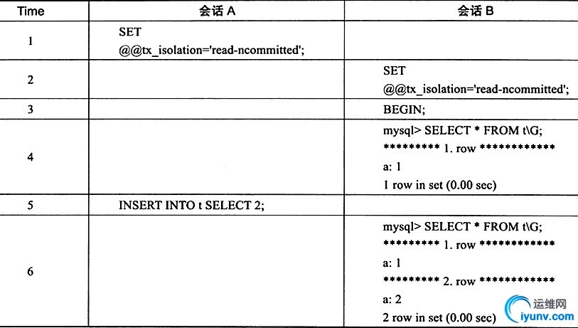

            脏读就是读取到脏数据(未提交的数据)。一个事务(A)读取到另一个事务(B)中修改后但尚未提交的数据,并在这个数据的基础上操作。这时,如果B事务回滚,那么A事务读到的数据是无效的。不符合一致性。如图 20141219151426034.jpg
            首先事务的隔离级别有默认的RR改为RU,由上述例子可以看出会话B中两次select操作取得了不同的结果,并且这2条记录是会话A中并未提交的数据,这就产生了脏读。由此可以得出结论:脏读发生的条件是事务的隔离级别为RU。

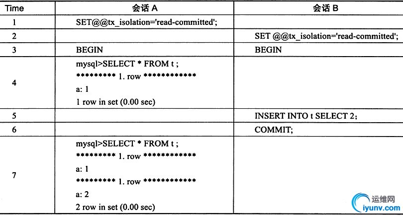

        unrepeatable read 不可重复读
            事务(A)读取到了另一个事务(B)已经提交的更改数据,不符合隔离性。不可重复读和脏读的区别是:脏读是读到未提交的数据,而不可重复读则读到的是已经提交的数据。首先将事务隔离级别调整为RC,然后操作下边的例子: 20141219151440620.jpg
