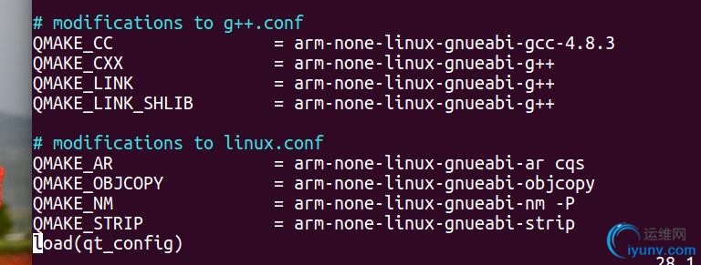

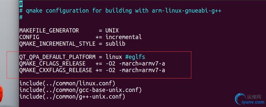

Ctrl+alt+t打开控制台,vim修改qt-everywhere-opensource-src-5.7.0/qtbase/mkspecs/linux-arm-gnueabi-g++/qmake.conf文件,开始添加这三句,告诉Qmake咱们的平台,这些脚本的解释在官网都有,有兴趣的自己去看一下
/********************************新加入***************************/
QT_QPA_DEFAULT_PLATFORM = linux #eglfs
QMAKE_CFLAGS_RELEASE   += -O2 -march=armv7-a
QMAKE_CXXFLAGS_RELEASE += -O2 -march=armv7-a
  编译器名字加上none,当然你用友善编译器、elf编译器都可以,根据名字修改,保存。

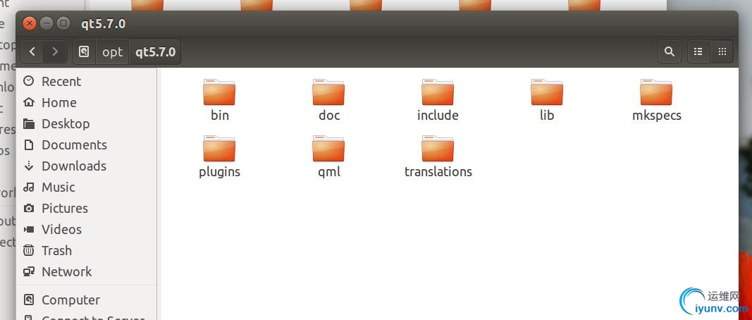

make install安装到opt目录下面
安装完成。
这里边我们用的就是plugins lib include

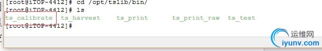

我们先运行一个tslib的初始化程序,在opt/tslib/bin 里
  这个程序会校准触摸屏,并把校准信息储存在profile文件中指定的目录下边
  好的校准完成了
