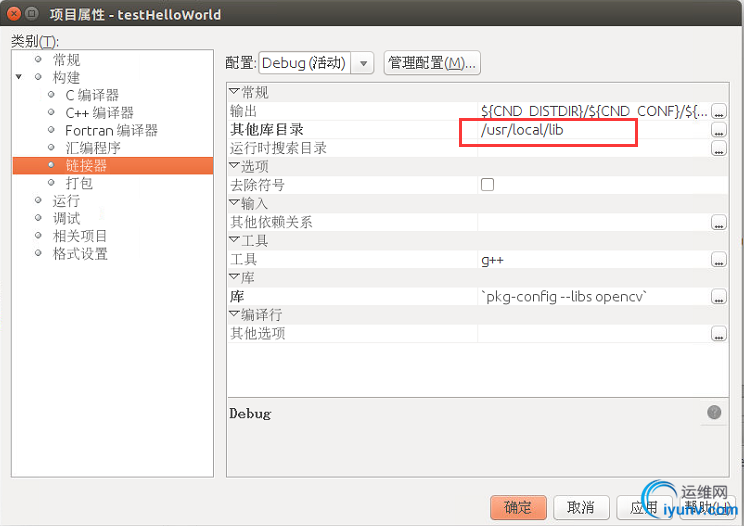

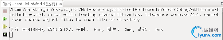

4. 如果使用NetBeans IDE的话,
不执行步骤1编译没错,运行时会有如下错误:
编译完之后,需要设置连接器中的库:
库目录如下:

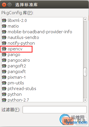

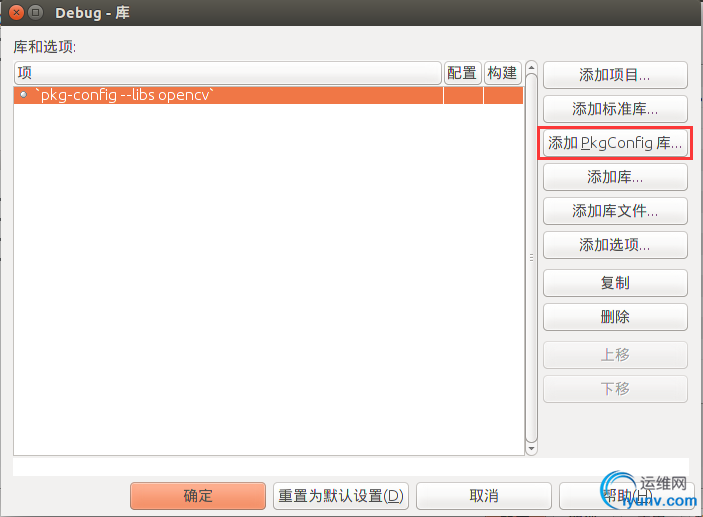

添加opencv的库:
本来左侧是没有那一串的,点击“添加PkgConfig库”

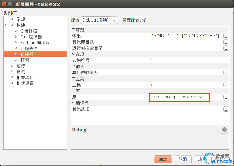

出现如下界面,点击“opencv”
最终库里面如下(下图中应该还有库目录的设置,首先截的是这个图,所以没有):
编译后可成功运行。
