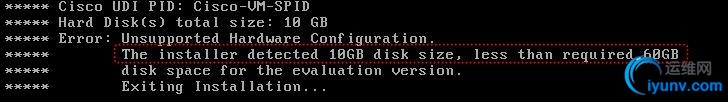

由于之前在创建虚拟机的时候给虚拟机分配了10G的空间,所以在安装的过程中出现了如下错误提示:
通过提示可以看到安装ACS5.6至少需要60GB的空间,其实在这里60GB只是一个指标,我安装的时候硬盘可用空间是少于60GB的,不过在创建虚拟机的时候还是给分配了60GB,欺骗了ACS。再次安装的时候就没有这个提示了。
