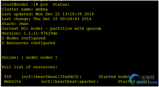

        二.在集群中配置DRBD         查看我们现在正在使用的集群状态
         现在有一个vip资源,和一个Apache资源

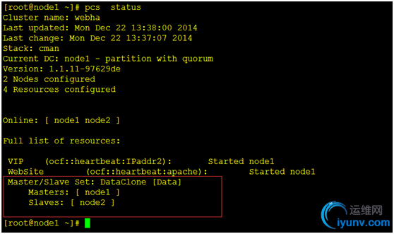

        [iyunv@node1 ~]#  pcs cluster cib-push  test_drbd_cfg
注意:官方给的文档,例子 #pcscluster push cib fs_cfg  这样写是错误的
        [iyunv@node1 ~]# pcs  status       #查看集群工作状态

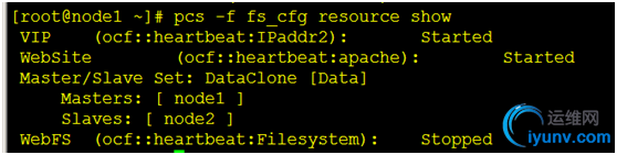

        查看我们创建的资源
        [iyunv@node1~]# pcs -f fs_cfg constraint
        [iyunv@node1~]# pcs -f fs_cfg resource show

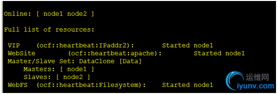

        (4)提交我们的配置
        [iyunv@node1~]# pcs cluster cib-push  fs_cfg
        注意:官方给的文档,例子:pcscluster push cib fs_cfg,这样写是错误的
        [iyunv@node1~]# pcs status

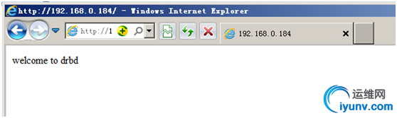

        用我们的vip访问测试一下,是否是我们之前创建进存储的index.html文件
        呵呵,多么可人的界面出现了,我们能访问到我们存储中的文件了
        注意:selinux切记要关闭,或者你自己微调也行,不然Apache启动会报错,导致服务切换不过去

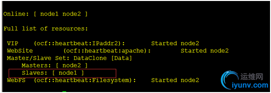

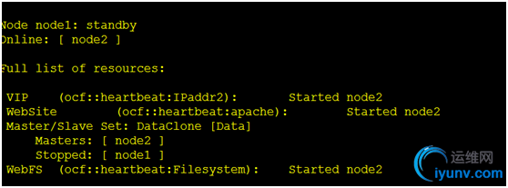

        (5): 故障迁移测试
        把一个本地节点设置为standby模式并观察集群把所有资源移动到另外一个节点了。并且注意节点的状态改变为不能运行任何的资源。
        我们把node1 干掉,所有服务会自动切换到node2,node2存储变成stopped了
        [iyunv@node1~]#  pcs cluster standby  node1
        恢复我们的node1
        [iyunv@node1~]# pcs cluster unstandby  node1
        存储node1 也正常了
