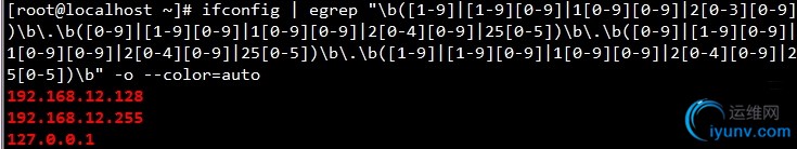

题目:写一个模式,能匹配合理的ipv4地址。

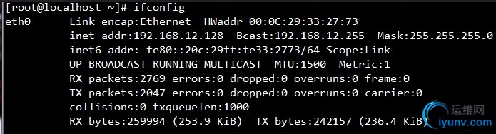

解决过程:我把环境设定成从命令"ifconfig"中提取合理的IPV4地址。用支援扩展RE的命令egrep处理。
这个问题对我现在知识水平来说还是有点难度,中间写了很多,有各种不同的匹配结果。有的结果是只能显示出单个的数字,有的是把上千的数字也筛选出来了,最后成功达到目标的写法是:
用选项“-o“可以只显示符合要求的字串本身,结果为
看下ifconfig的输出:
当然还有其它更简洁的RE写法,作为一个数学从小不好的人写出了这么长一串数字,瞬间感觉自己高大上了
