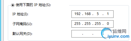

  • 打开虚拟适配器的属性,将"Internet 协议版本4"的属性设置成固定地址。

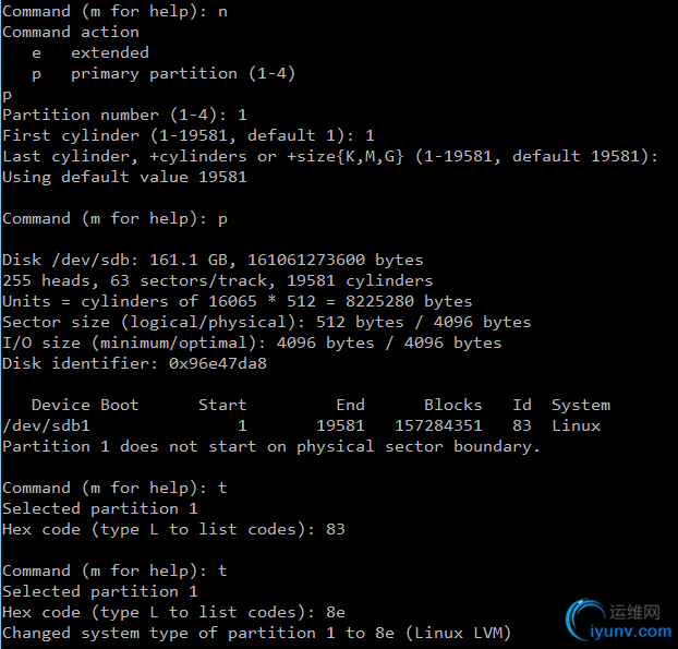

  • 格式化sdb成8e格式LVM形式
  • 解决'Partition 1 does not start on physical sector boundary.'参考问答

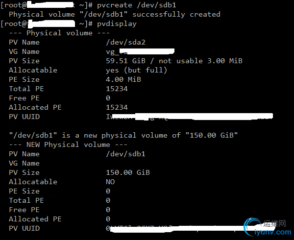

  • 使用pvcreate将分区转换为LVM可用的分区

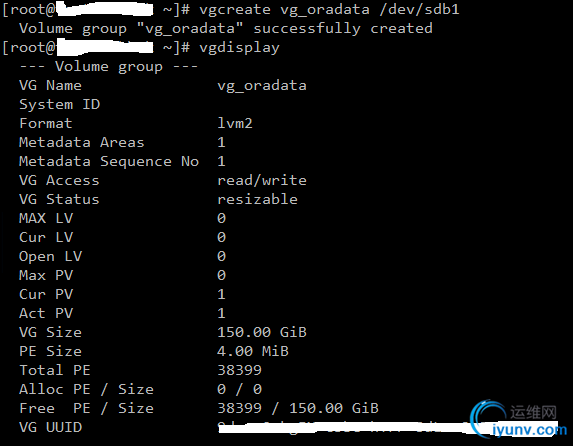

  • 使用vgcreate创建卷组,后面可以使用vgextend进行扩展

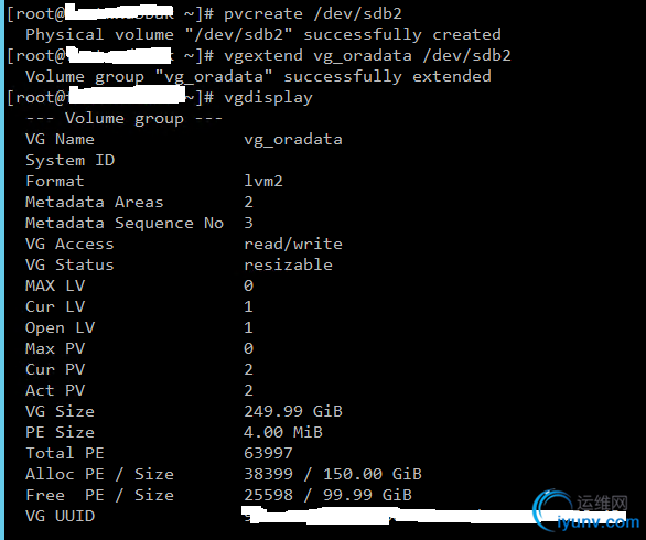

  • 因为发现后面发现硬盘空间不够,这里采用扩展方式增加硬盘空间。
  • 使用fdisk /dev/sdb将新增的容量分区到/dev/sdb2,按要求重启一次
  • 格式化为ext4格式mkfs -t ext4 /dev/sdb2
  • 使用vgextend将pv扩展到vg
