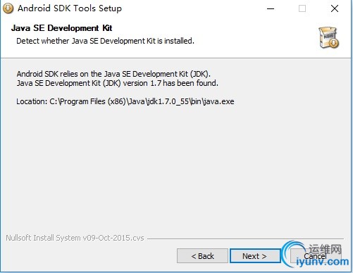

  2、VS 2015 update 3 安装完成后,Android SDK肯定没有装上(你懂的),需要自己单独下载,本人使用 installer_r24.4.1-windows.exe下载的
  运行installer_r24.4.1-windows.exe:
  3、在installer_r24.4.1-windows安装目录(我的是d:\Android)启动SDK Manager.exe安装Android SDK:

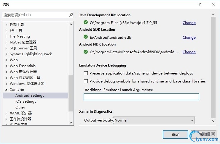

  4、启动 VS 2015,选择 “工具/选项” 菜单,如下图:
  找到Xamarin下的Android Setings,对于Android SDK Loation,需要输入您自己的Android SDK文件夹(我的是E:\Android\android-sdk), 一定记住,你的文件夹下一定要有platform-tools子文件夹,而且platform-tools子文件夹下必须要有adb.exe文件, 没有会报错。

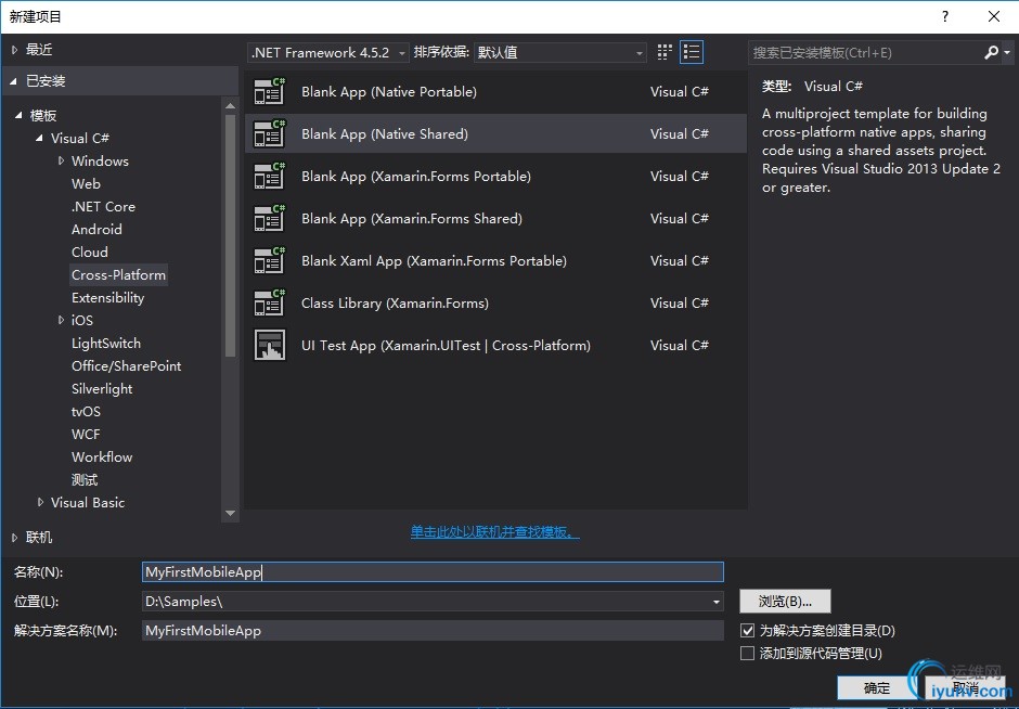

  5、启动 VS2015 新建项目,选择Cross-Platform, 选用 Bank App (Native Shared) 模板,名字为: MyFirstMobileApp,如下图:

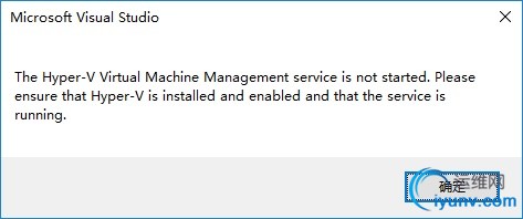

  6、把 MyFirstMobileApp.Droid 设为启动项目后,按 F5 运行。程序启动,弹出错误提示(如下图):
  7、这说明,Hyper-V虚拟机管理服务没有启动,因此,打开控制面板,找到管理工具/服务,启动Hyper-V虚拟机管理服务(如下图)。

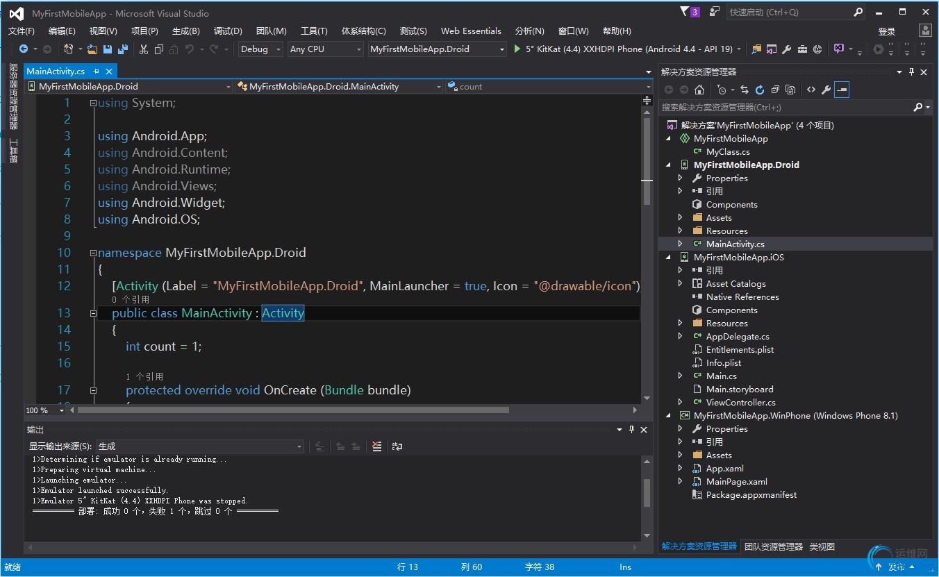

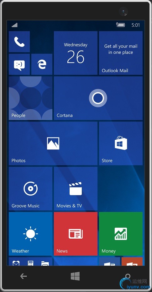

  9、这时Android 的模拟器启动了,关闭Android模拟器,并设MyFirstMobileApp.WinPhone项目为启动项,然后按 F5 启动 Wondows Phone模拟器,如下图:
