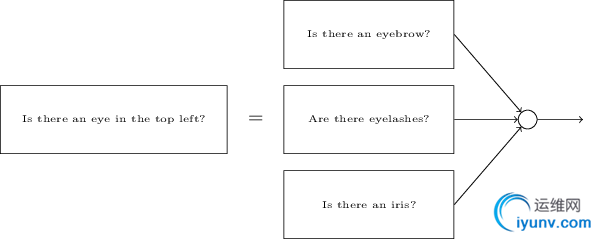

DSC0005.png   子网络貌似也可以分解。假如我们考虑一个问题:"左上角有一个眼睛吗?" 这个问题可以分解为:"是否有眼珠?"; "是否有眼睫毛?"; "是否有虹膜?";以及其它等等。当然这些问题也真的包含位置信息 - "眼珠在左上方,在睫毛的上面?", 诸如此类- 但我们为了保持简单。网络只分解一个问题, "左上方是否眼睛?" 现在可以分解成:
