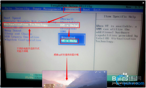

  1)、重新启动电脑,按 ”F2“ 键进入”BIOS“;
    注:不同的电脑进入”BIOS“的方式不同,常用的进入BIOS的快捷键有:”ESC“,”F2“,”F10“,”F12“, ”Enter“,”Delete“等;
2)、切换到 Configuration 分页下面;
3)、将最后一项 ”Intel Virtual Technology“ 设置成 "[Enabled]";
    注:① 有的CPU不支持虚拟硬件加速,目前知道的是i3及及其以上的i系类都支持虚拟硬件加速;
          ② 不同的电脑选项也可能不同,如下图是两个不同的电脑选项不同
4)、按 "F10”(“Save and Exit”);
5)、重新启动电脑;
效果如下;

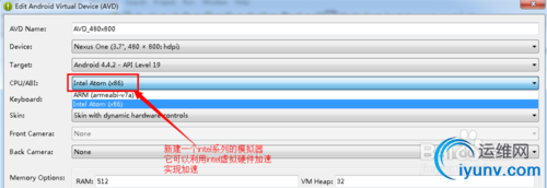

  1)、新建模拟器时设置 CPU/ABI:Intel Atom (x86)
  注:这种处理器可以采用Intelhaxm实现虚拟硬件加速
  2)、启动模拟器便会发现在启动的过程中提示:
  “HAX is working and emulator runs in fast virt mode”说明已经开启虚拟硬件加速,来加速模拟器了
  模拟器效果启动后的效果如下:

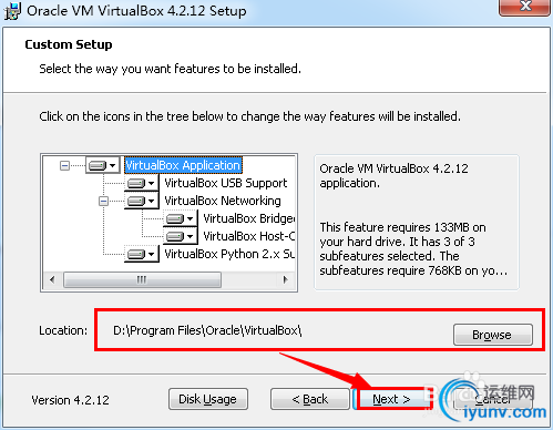

使用genymotion模拟器
  到 genymotion 官网下载最新的 genymotion 模拟器:
  http://www.genymotion.com/
  或者到上面的百度云的链接中下载
  注:genymotion模拟器的速度要比普通的android模拟器的快很多哦

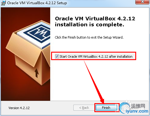

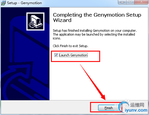

  安装过程如下,中间会顺带安装一个virtual box虚拟机哦:
  打开桌面上的软件 Genymotion

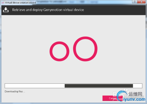

  选择 android version;
  选择 device model;
  选择 一个 Avaliable virtual devices ;
  点击 next
  点击next

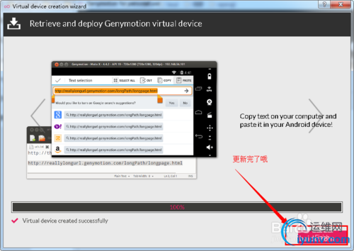

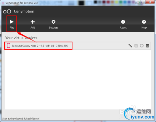

  选中一个 virtual devices 后,点击 play
10
  其他的跟普通的android模拟器一样哦,
  右键工程 HelloJni ->Run AS-> Android Application;
  运行后的效果图如下:
11
  以后使用模拟器的时候重复第3步和第9步就可以啦,谢谢
