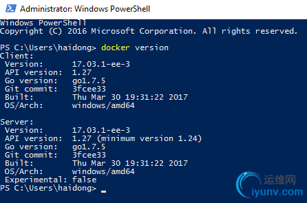

  重启完电脑,运行docker version会弹出如下界面,说明Docker已经安装完成

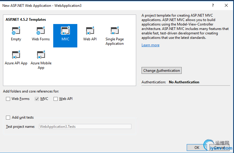

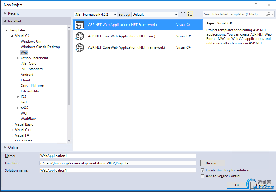

  使用Visual Studio 2017新建一个ASP.NET Web Application项目
  在模板上随便选一个,这里不像.net core程序会有直接的Enable Docker Support的选项

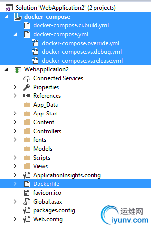

  没关系,我们可以直接在项目右键vs2017-》Add-》Docker Support
  就会多出如下文件
  基本上都是docker-compose和Dockerfile构建Docker容器用的。

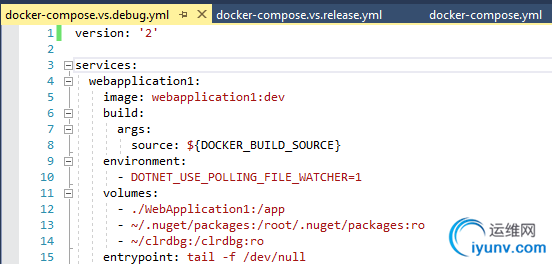

ERROR: client version 1.22 is too old. Minimum supported API version is 1.24, please upgrade your client to a newer version
  查了一下,原来如果你使用Docker 1.13以上版本,需要将docker-compose.yml中的version: '2'修改为version: '2.1'也就是这里的version
