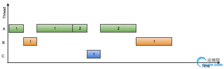

  我们讨论下用一个处理器(单核)的情况下多线程的作用。图1中假设这样一个场景:一个任务要处理一个数据块集合,其中这个任务只有一个线程A,1表示处理第一个数据块,2表示处理第二个数据块。在线程A处理每个数据块的过程中都有一段阻塞的时间。只有线程A工作部分处理器才被使用,也就是说没处理一个数据块,都有一部分计算资源被浪费了。
  为了充分利用处理器以及加快处理效率,我们引入多线程,如图2。其中共有三个线程A,B,C。当线程A处理第一个数据块遇到阻塞的时候,线程B得到处理器的使用权开始执行。线程B也遇到了阻塞,让出处理器。线程A运气比较好又一次得到处理器后继续执行...线程C在线程A第二次进入阻塞的时候得到处理器使用权执行自己的代码。
  对比图1和图2中在单处理器单核心的情况下使用多线程可以充分利用系统计算资源,缩短任务整体计算时间。
