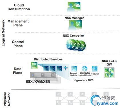

  NSX-V的架构,其实非常简单,因为它的逻辑层次非常清晰——管理平面、控制平面、数据平面,每个平面中的组件也不多。但是,有些人认为它又是非常复杂的,因为深入研究数据平面之后,人们会发现尽管其功能实现看似非常简单,但是其转发原理、转发行为还是非常复杂的。插一句,刚才是整体介绍,现在进入NSX-V的介绍。这是NSX-V的架构图。
DSC0002.jpg   其中,控制平面的主要组件是NSX Controller。而管理平面的主要组件是NSX Manager。NSX-V和NSX-MH主要的不同,在于数据平面的组件。
  NSX-V的数据平面,分分布式服务(包括逻辑交换机、逻辑路由器、逻辑防火墙)和NSX Edge网关服务,分分布式服务主要用于终端(虚拟机)之间的东西向流量通讯服务,而NSX Edge网关服务主要用于逻辑网络和物理网络之间的南北向流量的通讯服务和一些分布式服务无法实现的功能,如负载均衡。其底层虚拟化环境,为ESXi Hypervisor,也就是纯vSphare环境,不允许其他任何虚拟化平台介入,而NSX-MH的底层虚拟化环境可以是除了Hyper-V以外的任何Hypervisor。NSX-V的分布式服务,都是搭建在vSphare分布式交换机之上的,而在NSX-MH中则搭建在OVS之上。NSX Edge网关,同样也主要是利用ESXi主机中的虚拟机进行搭建,而在NSX-MH中,这个组件被功能稍有缺失的NSX二层/三层网关替代了。

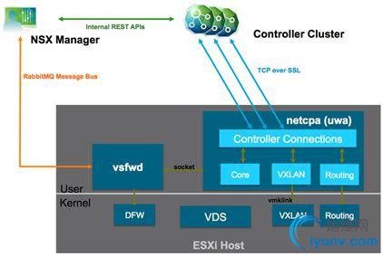

  在NSX-V架构中,数据平面是基于VDS搭建的。VDS需要在每一个ESXi的hypervisor上启用,而每一个ESXi主机,都有一个用户空间和一个内核空间(如下图所示)。
DSC0003.jpg   我们通过将VMware Installation Bundles(VIBs)安装到ESXi主机hypervisor的内核空间,以实现NSX-V的各种功能——分布式交换和路由、分布式防火墙和VXLAN的封装与解封装。
  而用户空间,则是用于与控制平面、管理平面提供通讯路径的组件;
  RabbitMQ消息队列用于vsfwd(RabbitMQ客户端)和以进程形式寄宿在NSX Manager之上的RabbitMQ服务器建立通讯连接。通过这个通讯连接,是NSX Manager将各种信息发送到ESXi主机:策略规则用于实现内核模块之上的分布式防火墙;Controller节点IP地址、私钥和主机证书用于主机与Controller之间的通道认证,以安全创建、删除分布式路由器实例。
User World Agent进程(netcpa),是ESXi Hypervisor与Controller集群建立的SSL通讯通道之上,再进行TCP连接。利用控制平面与ESXi Hypervisor的通道,NSX Controller可以将MAC地址表、ARP表和VTEP表填充之自己的表项中,以保持逻辑网络中的已建立的连接的快速通讯。

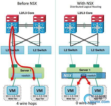

DSC0006.jpg   分析了NSX分布式逻辑路由之后,我们分析一下这样的部署比起使用传统物理网络部署有什么优势。
  在传统物理网络中,对于同一个主机内的一个Web服务器与App服务器的通信,由于他们处在不同网段,需要三层交换机来处理它们之间的流量,因此,流量在出主机后需要经过ToR二层交换机去往核心交换机,再回到二层交换机并重新进入主机,需要4跳连接。当然,如果ToR交换机开启了三层功能,通信则只需要2跳。而在NSX环境中,由于我们直接在主机的hypervisor层面实现了三层功能,因此,Web服务器与App服务器是直连的,它们之间的通信连接是0跳,如下图所示。值得注意的是,无论NSX-V还是NSX-MH环境,就流量的跳数问题上,达成的效果都是一致的。今天没有时间深入分析了,里面技术细节其实非常多。
DSC0007.jpg   对于不同主机之间的三层连接,NSX环境也可以将在传统物理网络中需要的4跳连接精简为2跳(如下图所示)。

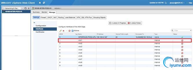

DSC0008.jpg   交换和路由简单介绍完了,我们进入NSX Edge。NSX Edge网关能实现哪些服务呢?我们看一张真实的配置界面截图:
DSC0009.jpg   这里面所有写到的功能,Edge都是支持的。其中NAT分两种,Source NAT和Destination NAT。分别用做出外网,和内部信息发布的地址转换,或保护敏感数据。

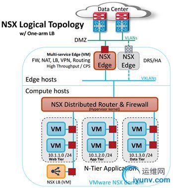

  NSX Edge有两种部署负载均衡服务——单臂模式和在线模式。单臂模式又叫代理模式,专门使用一个NSX Edge部署在数据中心内部。
DSC00010.jpg   下图为同一个主机内的虚拟机之间,使用传统模式和NSX单臂模式部署负载均衡的情况下,Web服务器与App服务器进行交互并对外提供服务的流量模型。在传统模式中,对于Web服务器与App服务器之间的东西向的三层流量,需要经过二层交换机、三层交换机、旁路模式部署的防火墙,再回到三层交换机、二层交换机、物理服务器主机,才能进行通讯,这个过程,需要6跳连接。在Web服务器与App服务器建立连接后,就可以对外提供Web服务了,外界访问Web服务器的南北向流量,需要先抵达核心交换机,绕到防火墙进行过滤(如只允许HTTP和HTTPS的流量)并返回核心交换机,这时候,需要再次绕到负载均衡服务器进行处理并返回核心交换机,然后才能通过二层交换机抵达主机并访问Web服务,这个过程一共有7跳连接,全部过程一共13跳。而在NSX环境中,同一个主机内的Web服务器与App服务器尽管处在不同网段,却可以在逻辑网络内部实现直接的连接(0跳),而对外提供服务时,外部访问流量通过核心三层交换机、二层交换机后去往NSX Edge,在这个NSX Edge串接在逻辑网络和物理网络之间,提供防火墙服务,之后返回二层交换机,进入主机就可以访问负载均衡Web服务了,由于单臂模式下,负载均衡和Web服务器之间是直连的(0跳),因此整个过程只有5跳连接。

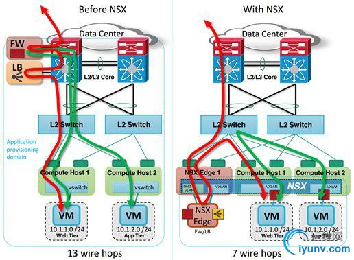

DSC00011.jpg   对于不同主机内的虚拟机的情形,与同主机内类似。如下图所示,使用传统模式实现应用负载均衡,依然是13跳连接,而在NSX环境,仅需要7跳,比同一主机的部署多2跳的原因在于,不同主机之间的逻辑网络流量,需要经由二层交换机再进入另一个主机。

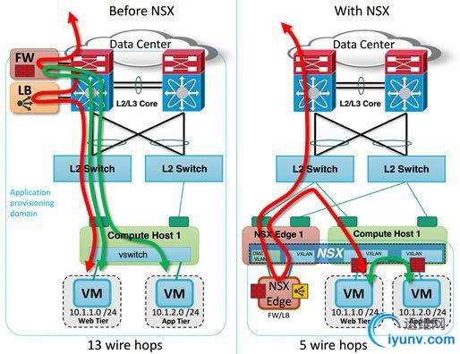

DSC00013.jpg   我们同样讨论一下使用在线模式部署负载均衡时的流量模型。如下图所示,对于同一个主机内的虚拟机之间,在传统模式下,Web服务器以App服务器之间的流量交互过程依然是13跳。而在NSX环境中,在线模式和单臂模式都是5跳,这是因为,我们通过在物理网络与逻辑网络之间之间的NSX Edge之上同时启用了防火墙服务和负载均衡服务,没有在系统中增加任何多余的路径。

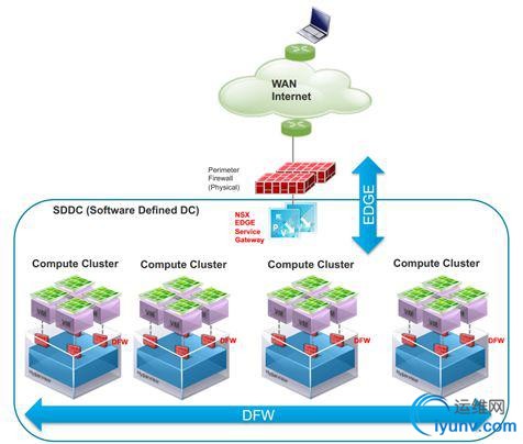

  VMware NSX是一个不仅是网络虚拟化平台,同样也是安全虚拟化平台。与部署网络模式类,它以软件的方式提供和部署2-7层的安全。在NSX网络虚拟化平台中,可以提供两种防火墙功能。一个是由NSX Edge提供的集中化的虚拟防火墙服务,它主要用来处理南北向流量;另一个就是基于微分段技术的分布式防火墙,主要用于处理东西向流量。在NSX网络虚拟化平台中,同时使用NSX Edge防火墙和分布式防火墙的逻辑拓扑架构如下图:
DSC00016.jpg   与NSX分布式防火墙的工作息息相关的组件有三个。这里需要重点解释一下,因为在NSX网络虚拟化平台,在分布式逻辑交换机、分布式逻辑路由器处,我们将NSX Manager作为管理平面组件,NSX Controller作为控制平面组件,而在NSX分布式防火墙这里,管理平面和控制平面的组件则大不相同,这一点,我们之前已经简单提到,我们说过,分布式防火墙通过vsfwd服务进程,直接与NSX Manager通信。NSX分布式防火墙的管理平面和控制平面和数据平面的组件如下所述:
  1、vCenter Server:在NSX分布式防火墙的部署中,我们将vCenter作为其管理平面。我们通过vSphere Web Client船舰分布式防火墙策略规则,之后,每一个vCenter中的集群、VDS port-group、逻辑交换机、虚拟机、vNIC、资源池等就都可以使用这些基于源和目的的策略规则。
  2、NSX Manager:在NSX分布式防火墙的部署中,我们将NSX Manager作为其控制平面。NSX Manager接收到vCenter Server的策略规则后,就会将它们贮存到本地的数据库,并将这些分布式防火墙策略规则同步推送到ESXi主机。一旦策略规则发生变动,在系统内都是时刻同步发布和推送的。NSX Manager还可以直接通过CMP的REST API接收防护墙策略规则,这些CMP可能是由第三方的安全平台提供,如PaloAlto。
  3、ESXi主机:在NSX分布式防火墙的部署中,我们将ESXi主机作为其数据平面。ESXi主机从NSX Manager那里接收到了其推送来的分布式防火墙策略,随即将规则进行翻译,运用到期内核空间以便实时执行策略。这样,所有的虚拟机流量都会在ESXi主机处进行检查和执行。例如,处于不同ESXi主机的虚拟机-1和虚拟机-2需要通讯时,策略在虚拟机-1的流量需要离开ESX-1时被防火墙规则进行处理,并在流量需要进入ESXi-2时同样进行处理,然后,安全的流量才会抵达虚拟机2。
