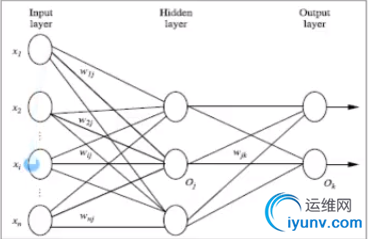

2:多层向前神经网络(Multilayer  Feed-Forward Neural Network)
  多层向前神经网络组成部分
  输入层(input layer),隐藏层(hiddenlayer),输出层(output layer)
   每层由单元(units)组成
   输入层(input layer)是由训练集的实例特征向量传入
   经过连接结点的权重(weight)传入下一层,一层的输出是下一层的输入
   隐藏层的个数是任意的,输出层和输入层只有一个
   每个单元(unit)也可以被称作神经结点,根据生物学来源定义
   上图称为2层的神经网络(输入层不算)
   一层中加权的求和,然后根据非线性的方程转化输出
   作为多层向前神经网络,理论上,如果有足够多的隐藏层(hidden layers)和足够大的训练集,可以模拟出任何方程

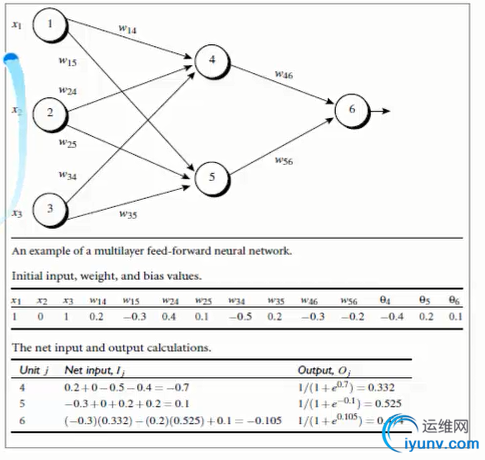

4:结合实例讲解算法
  0.9对用的是L,学习率

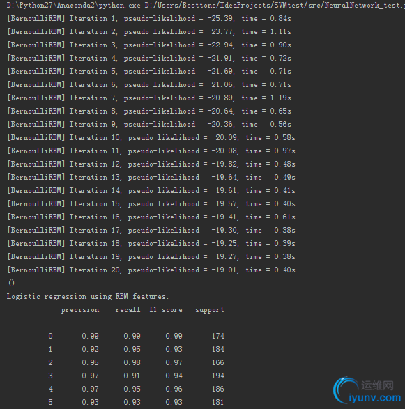

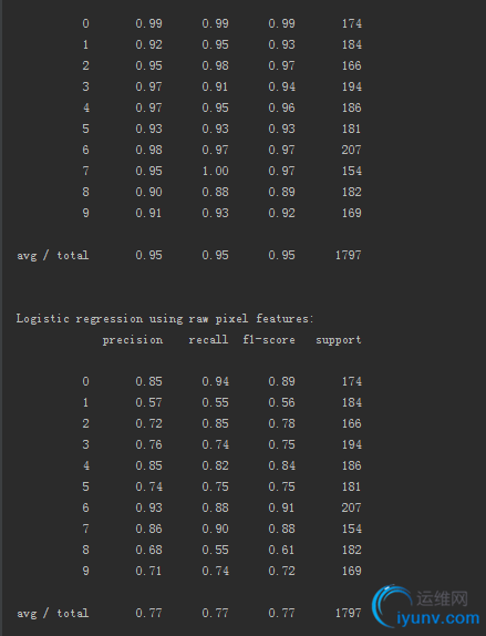

  测试结果如下:
