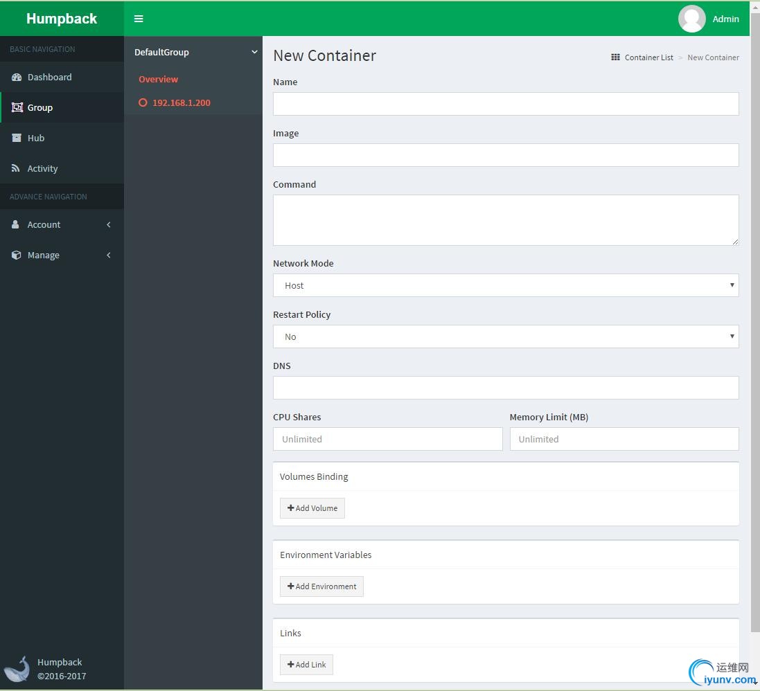

  创建容器界面:

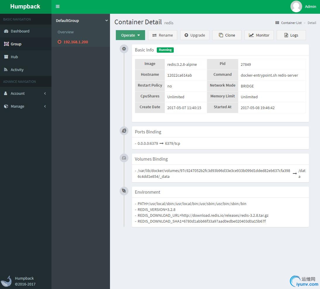

  容器详细信息界面:

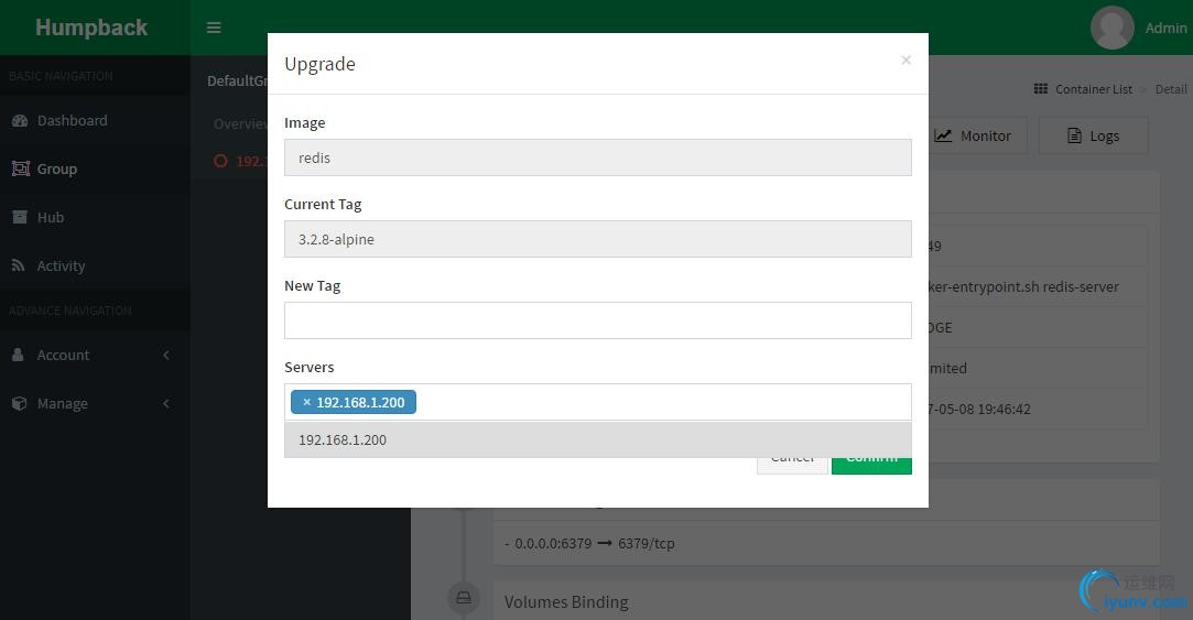

  容器版本升级界面
