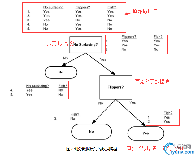

  一些决策树算法使用二分法划分数据,本书将使用ID3算法划分数据集,该算法处理如何划分数据集,何时停止划分数据集。每次划分数据集我们只选取一个特征属性,那么应该选择哪个特征作为划分的参考属性呢?
  表1的数据包含5个海洋动物,特征包括:不浮出水面是否可以生存,以及是否有脚噗。我们可以将这些动物分成两类:鱼类和非鱼类。
表1 海洋生物数据
不浮出水面是否可以生存是否有脚蹼属于鱼类

七、递归构建决策树
  构建决策树的算法流程如下:
  • 得到原始数据集,
  • 基于最好的属性值划分数据集,由于特征值可能多于两个,因此可能存在大于两个分支的数据集划分。
  • 第一次划分之后,数据将被向下传递到树分支的下一个节点,在这个节点上,我们可以再次划分数据。我们可以采用递归的原则处理数据集。
  • 递归结束的条件是,程序遍历完所有划分数据集的属性,或者每个分支下的所有实例都具有相同的分类。

1 >>> myDat, labels = trees.createDataSet()
2 >>> myTree = trees.createTree(myDat, labels)
3 >>> myTree
4 {'no surfacing': {0: 'no', 1: {'flippers': {0: 'no', 1: 'yes'}}}}
  变量myTree包含了很多代表树结构信息的嵌套字典,从左边开始,第一个关键字no surfacing 是第一个划分数据集特征的名称,该关键字的值也是一个字典。
