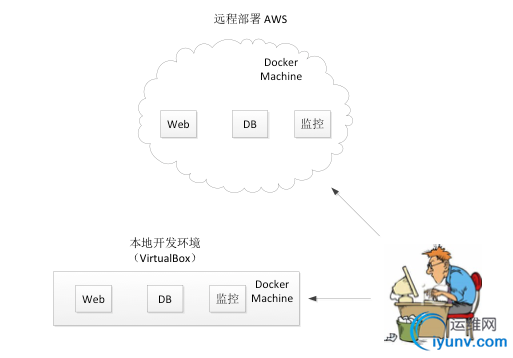

  在Docker Machine发布之前,你可能会遇到以下问题:
  •     你需要登录主机,按照主机及操作系统特有的安装以及配置步骤安装Docker,使其能运行Docker容器。
  •     你需要研发一套工具管理多个Docker主机并监控其状态。
  •     你在本地开发,产品部署在公有云平台,你希望能尽可能的减小两个环境的差异性
  Docker Machine的出现解决了以上问题。
  •     Docker Machine简化了部署的复杂度,无论是在本机的虚拟机上还是在公有云平台,只需要一条命令便可搭建好Docker主机
  •     Docker Machine提供了多平台多Docker主机的集中管理
  •     Docker Machine 使应用由本地迁移到云端变得简单,只需要修改一下环境变量即可和任意Docker主机通信部署应用。
  综合来说Docker Machine让下图这种开发模式得到了大大的简化。

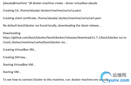

  本文通过两个例子讲述了Docker Machine的工作原理及工作流程:在本机安装Virtualbox虚拟机作为Docker主机,以及在AWS创建Docker主机。
  create命令用来创建docker主机,运行create命令需要指明驱动的名称,目前支持在本机运行virtualbox虚拟主机,Hyper-V虚拟主机,VMware虚拟主机,AWS EC2,Azure,DigitalOcean,Google等公有云主机,以及使用Openstack搭建的私有数据中心。
  新的虚拟化(Xen,KVM)支持以及新的云平台支持可以通过开发驱动的方式支持。

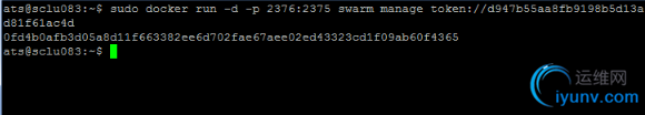

启动swarm manager。
  因为我们要让sclu083充当Swarm管理节点,所以我们要在这台机器上面执行swarm manage命令
$ sudo docker run –d –p 2376:2375 swarm manage token:// d947b55aa8fb9198b5d13ad81f61ac4d
  重点内容需要注意的是:在这条命令中,第一:要以daemon的形式运行swarm;第二:端口映射:2376可以更换成任何一个本机没有占用的端口,一定不能是2375,否则就会出问题。
  执行结果如下如所示:
  执行完这个命令之后,整个集群已经启动起来了。

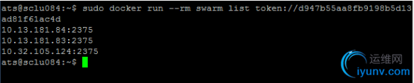

  现在可以在任何一个节点上查看集群上的所有节点了。
  之后可以在任何一台安装了docker的机器上面通过命令(命令中要指明swarm maneger 机器的IP地址和端口)在这个集群上面运行Dcoker容器操作。
  现在在10.13.181.85这台机器上面查看集群的节点的信息。info命令可以换成任何一个Swarm支持的docker命令,这些命令可以查看官方文档
sudo docker –H 10.13.181.83:2376 info
  由上图的结果,我们可以发现一个问题:明明这个小集群中是有3个节点的,但是info命令只显示了2个节点。还缺少节点10.32.105.124。为什么会出现这个情况呢?
  因为10.32.105.124这台机器没有设置上面的docker daemon监听0.0.0.0:2375这个端口,所以Swarm没办法吧这个节点加入集群中来。
