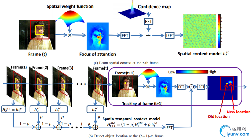

  二、工作过程
  具体过程见下图:
  (1)t帧:在该帧目标(第一帧由人工指定)已经知道的情况下,我们计算得到一个目标的置信图(Confidence Map,也就是目标的似然)。通过生物视觉系统上的focus of attention特性我们可以得到另一张概率图(先验概率)。通过对这两个概率图的傅里叶变换做除再反傅里叶变换,就可以得到建模目标和周围背景的空间相关性的空间上下文模型(条件概率)。然后我们用这个模型去更新跟踪下一帧需要的时空上下文模型(可能这里还不太能理解,看到后面的相关理论分析和算法描述后可能会清晰一点)。
  (2)t+1帧:利用t帧的上下文信息(时空上下文模型),卷积图像得到一个目标的置信图,值最大的位置就是我们的目标所在地。或者理解为图像各个地方对该上下文信息的响应,响应最大的地方自然就是满足这个上下文的地方,也就是目标了。

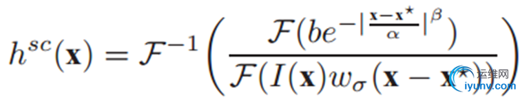

  (4)时空模型的快速学习
  我们需要基于上下文先验模型和置信图来学习这个时空模型:
  里面的卷积可以通过FFT来加速(时域的卷积相当于频域的乘积),具体如下:
  这样,我们就可以通过两个FFT和一个IFFT来学习我们要的空间上下文模型了:
  然后我们用这个模型去更新时空上下文模型:

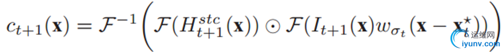

  (4)最后的跟踪
  得到时空上下文模型后,我们就可以在新的一帧计算目标的置信图了:
  同样是通过FFT来加速。然后置信图中值最大的位置,就是我们的目标位置了。

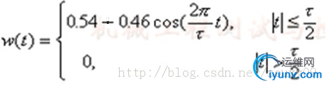

  另外,为了消去光照的影响,需要先对图像去均值化,还需要加Hamming窗以减少图像边缘对FFT带来的频率影响。Hamming窗如下:

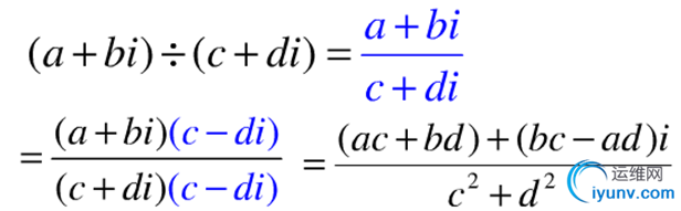

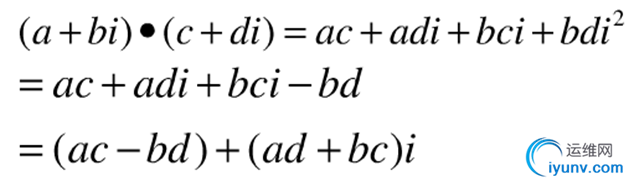

  另外,OpenCV没有复数(FFT后是复数)的乘除运算,所以需要自己编写,参考如下:
  复数除法:
  复数乘法:

  • /************ Create a Hamming window ********************/
  • void STCTracker::createHammingWin()
  •     for (int i = 0; i < hammingWin.rows; i++)
  •         for (int j = 0; j < hammingWin.cols; j++)
  •             hammingWin.at<double>(i, j) = (0.54 - 0.46 * cos( 2 * CV_PI * i / hammingWin.rows ))
  •                                         * (0.54 - 0.46 * cos( 2 * CV_PI * j / hammingWin.cols ));

  •             if (flag)
  •                 // division: (a+bj) / (c+dj)
  •                 R_Real.at<double>(i, j) = (a * c + b * d) / (c * c + d * d + 0.000001);
  •                 R_Imag.at<double>(i, j) = (b * c - a * d) / (c * c + d * d + 0.000001);
  •             else
  •                 // multiplication: (a+bj) * (c+dj)
  •                 R_Real.at<double>(i, j) = a * c - b * d;
  •                 R_Imag.at<double>(i, j) = b * c + a * d;

  •     // multiplies a Hamming window to reduce the frequency effect of image boundary
  •     context = context.mul(hammingWin);

  •     // step 3: Calculate the multiplication
  •     Mat postFourier;
  •     complexOperation(STCModelFourier, priorFourier, postFourier, 0);
  •     // step 4: Execute 2D inverse DFT for posterior probability namely confidence map
  •     Mat confidenceMap;
  •     dft(postFourier, confidenceMap, DFT_INVERSE | DFT_REAL_OUTPUT| DFT_SCALE);
  •     // step 5: Find the max position
  •     Point point;
  •     minMaxLoc(confidenceMap, 0, 0, 0, &point);
