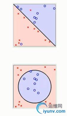

2:线性可区分(linear separable)和线性不可区分(linear inseparable)
  上面显示的两个图都是线性可区分的,就是说很容易找到一个超平面将数据分割成两类
  上图中的两个图形都是线性不可区分的,这种情况下,我们就需要用到核函数,将数据映射到高维空间中,寻找可区分数据的超平面
  对于这幅图来说, 就是图中黄色那个点,它是方形的,因而它是负类的一个样本,这单独的一个样本,使得原本线性可分的问题变成了线性不可分的。这样类似的问题(仅有少数点线性不可分)叫做“近似线性可分”的问题。对于这类问题的处理就引入了一个松弛变量,当然随之而来的便是惩罚因子了,具体他们是什么请参考:点击阅读, 这里不做解释

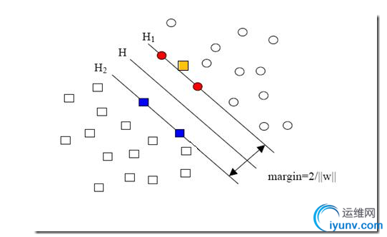

  调整weight,使超平面定义边际的两边:
                                                                          H1:H1:w0 + w1 * x1 +w2 * x2 > 1 for yi=+1
                                                                          H2:w0 + w1 * x1 +w2 * x2  =< -1 for yi=-1
  综合上边两个公式得到:
                                                                         (1): yi ( w0 + w1 * x1 +w2 * x2 ) >= 1  ,对于所有的i来说
  所有坐落在数据边际的两边超平面上的点被称为支持向量
分界的超平面H1和H2任意一点的距离为 1/||W||  (推导过程这里略过,推导参考博客)   , ||W||表示向量的范数
                                                       W= sqrt(W1^2 + W2^2 + ... + Wn^2)
所以两边最大距离为                      2/||W||

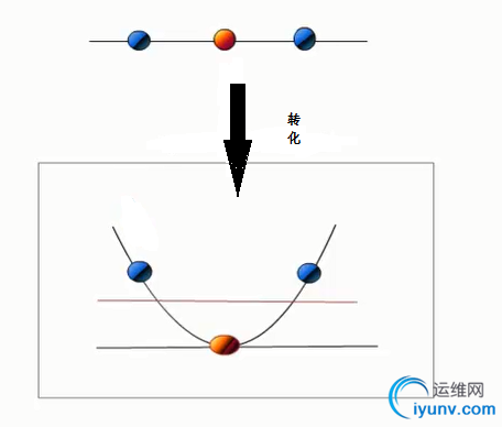

4:针对线性不可区分,求超平面推导
  针对这种在空间中对应的向量不能被一个超平面划分开,用以下两个步骤来解决
           1:利用一个非线性的映射把原数据集中的向量点转化到一个更高维的空间中
           2:在这个高纬度的空间中找一个线性超平面来根据线性可分的情况处理
  如下图示:
  那么如何利用非线性映射把 转化到高维空间中
  下面看一个小例子:
  思考问题:如何选择合理的非线性转化把数据转到高维空间中?如何解决计算内积时算法复杂度高的问题?

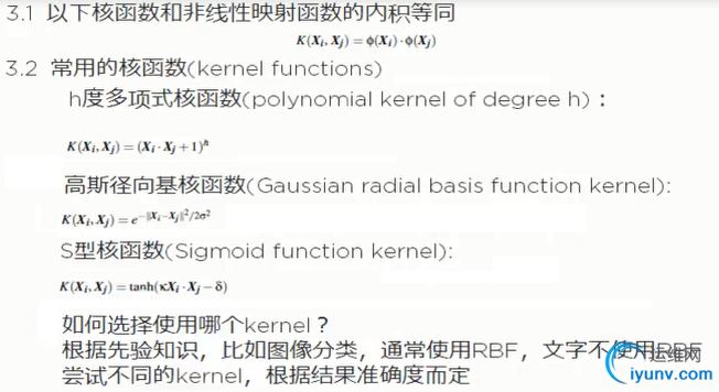

5:核函数
  更多关于核函数请参考:点击阅读
  至此SVM已经被我描述的差不多,其中的两部分求超平面的具体数学推导和核函数的具体使用方法,我并没有写,第一是因为,对于非数学专业的人来讲确实麻烦了,其次是自己太菜,但是网上已经有很多写的很好的博客,大家可以参考,下面我们就来看看scikit-learn上SVM的具体使用吧

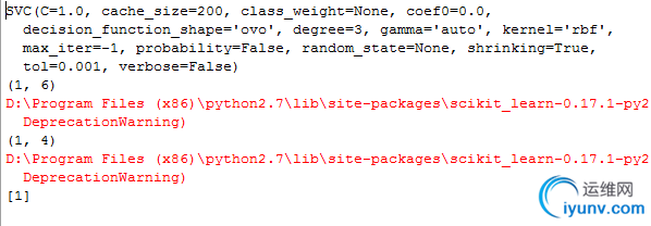

  • clf.fit(X,y)
  • print clf.fit(X,y)
  • print clf.predict([[-0.8,-1]])</span></span>
输出结果为:
第一个打印出的是svc训练函数的参数,其更多参数说明请参考:点击阅读
最后一行打印的是预测结果
