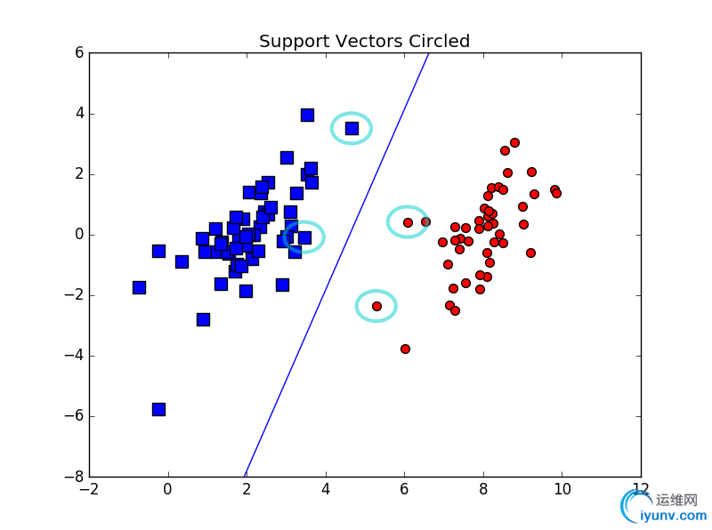

  运行如下命令:
b, alphas = svmMLiA.smoSimple(dataArr, labelArr, 0.6, 0.001, 40)
  得到:
b=matrix([[-3.83362195]])
In [8]:alphas[alphas>0]
Out[8]: matrix([[  1.27443919e-01,   2.41072599e-01,   4.33680869e-18,
  3.68516518e-01]])
  为了得到支持向量的个数
In [9]:shape(alphas[alphas>0])
Out[9]: (1L, 4L)
  为了解哪些数据点是支持向量,输入:
for i in range(100):  if alphas>0.0: print dataArr, labelArr
  求解w的函数:
def calcWs(alphas,dataArr,classLabels):  X = mat(dataArr); labelMat = mat(classLabels).transpose()
  m,n = shape(X)
  w = zeros((n,1))
  for i in range(m):
  w += multiply(alphas*labelMat,X[i,:].T)
  return w
  求出的分类超平面为:

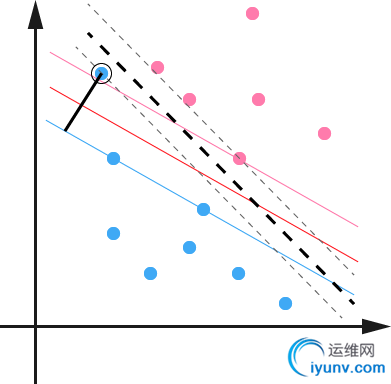

2.3 松弛变量处理outliers方法
  图中黑圈圈起来蓝点是一个outlier(可能是噪声),造成超平面移动,间隔缩小,可见以前的模型对噪声非常敏感。再有甚者,如果离群点在另外一个类中,那么这时候就是线性不可分了。这时候我们应该允许一些点游离并在在模型中违背限制条件(函数间隔大于1)
  考虑到outlier的问题,约束条件变成了:
  \[ {y_i}({w^T}{x_i} + b) \ge 1 - {\xi _i},\;\;i = 1,2,...,n \]
  其中, \(\xi_i \ge 0\)称为松弛变量slack variable,对应数据点 \(x_i\)允许偏离的functional margin的量。因此, \(\xi_i \ge 0\)肯定不能任意大,必须加以限定,新的目标函数变为:

  求出分类超平面为:
  由于引入了松弛变量,支持向量会有偏移量。
  对数据进行分类处理,比如对第一个点进行分类,可以这样输入:
datMat = mat(dataArr)
datMat[0]*mat(ws)+b
Out[26]: matrix([[-0.87720838]])
  如果该值大于0,为1类;如果该值小于0,为-1类。
