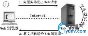

  *htm、*html,这些是网页的后缀,如果现在在一个服务器上直接读取这些内容,那么意味着是把这些网页的内容通过网络服务器展现给用户。整个静态WEB操作的过程图如下:
  在静态WEB程序中,客户端使用WEB浏览器(IE、FireFox等)经过网络(Network)连接到服务器上,使用HTTP协议发起一个请求(Request),告诉服务器我现在需要得到哪个页面,所有的请求交给WEB服务器,之后WEB服务器根据用户的需要,从文件系统(存放了所有静态页面的磁盘)取出内容。之后通过WEB服务器返回给客户端,客户端接收到内容之后经过浏览器渲染解析,得到显示的效果。
